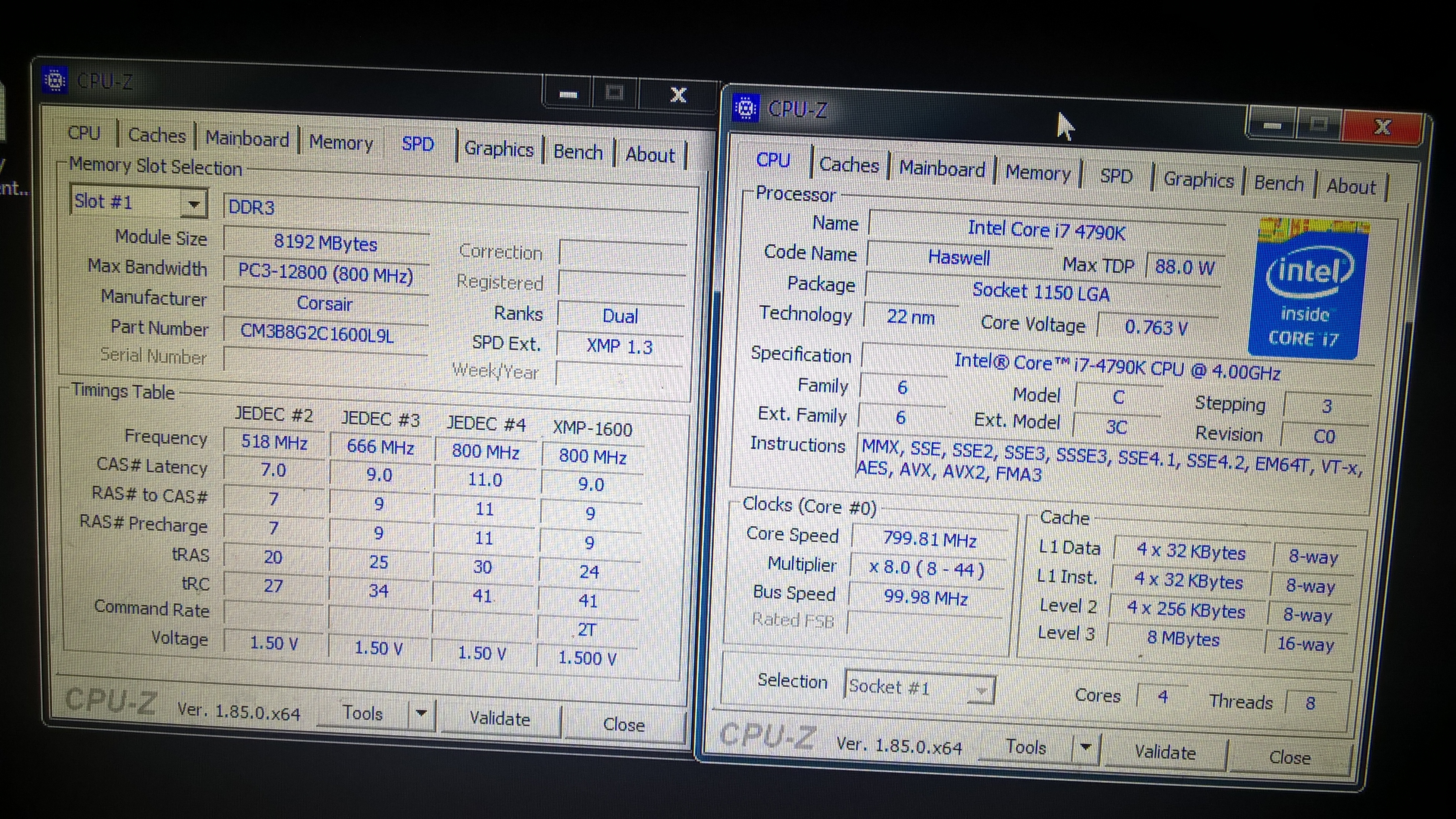

    Mam fotkę z ramem z cpuz. Wszędzie pokazuje 800MHz. Dlaczego? Tak ma być? Kupiłem jeszcze 2x8GB. Przyjdą jutro. Tez 1600 -9-9-9-24. Razem będzie 24GB.

    A ile ma według Ciebie pokazywać? Pokazuje tyle ile powinno. Tak jak było powiedziane wcześniej, CS:Go powinien na tym komputerze chodzić ultrapłynnie, nie do końca rozumiem skąd wniosek, że potrzebny jest nowszy sprzęt. Jeśli jest problem to powinieneś założyć temat w dziale początkujący albo strefa gracza.

    A no to dobrze. Może 1600 powinno?

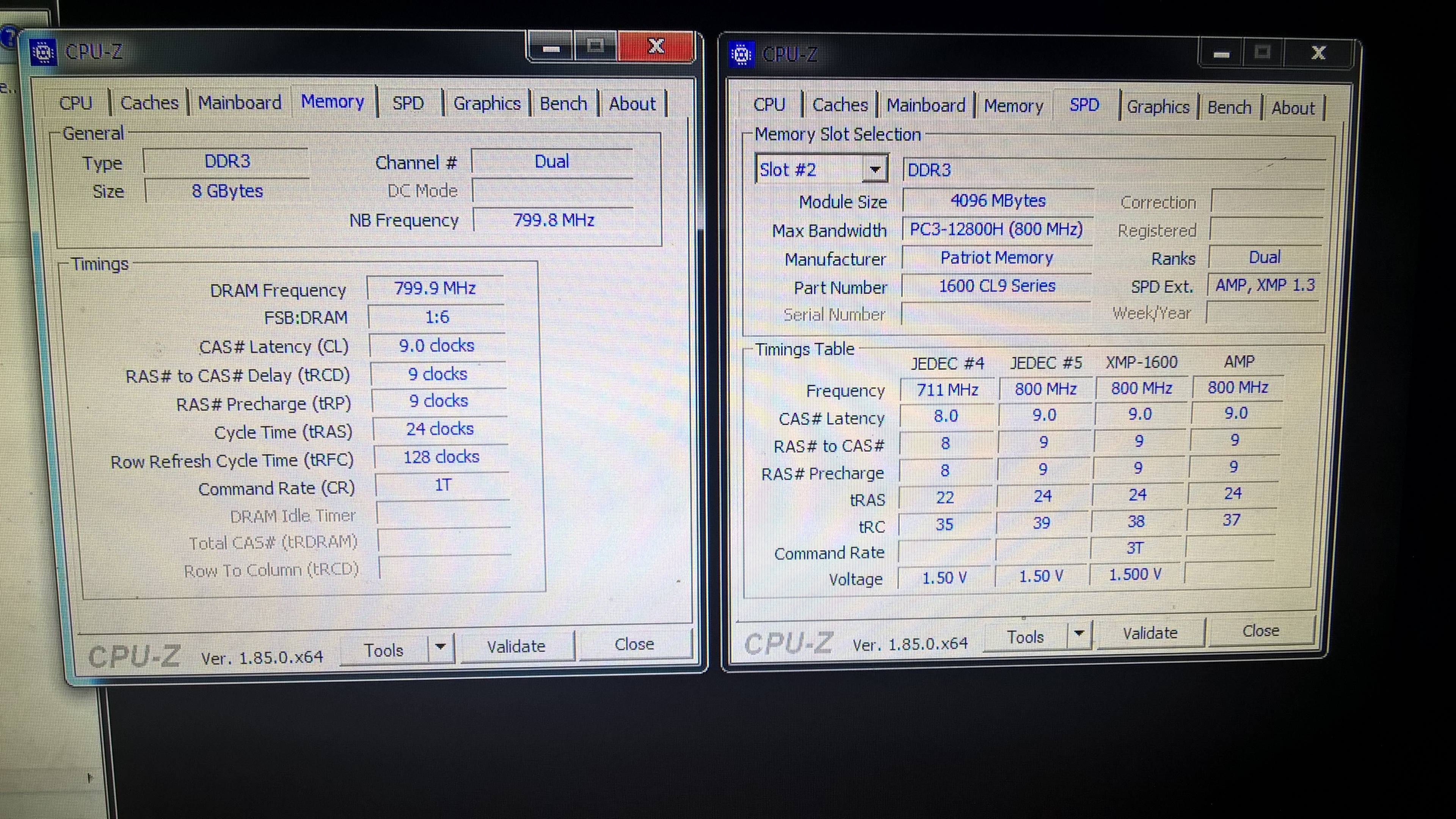

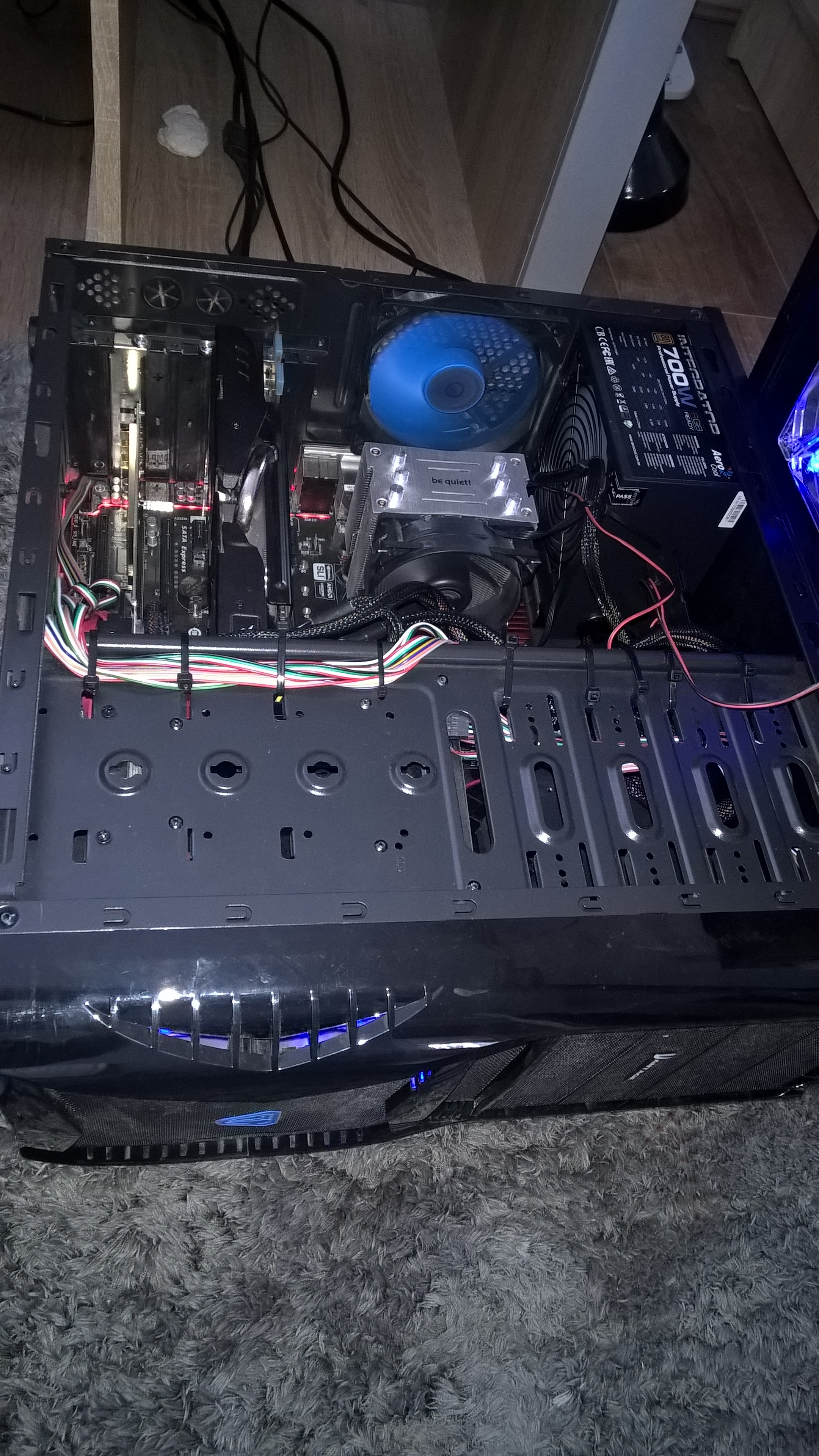

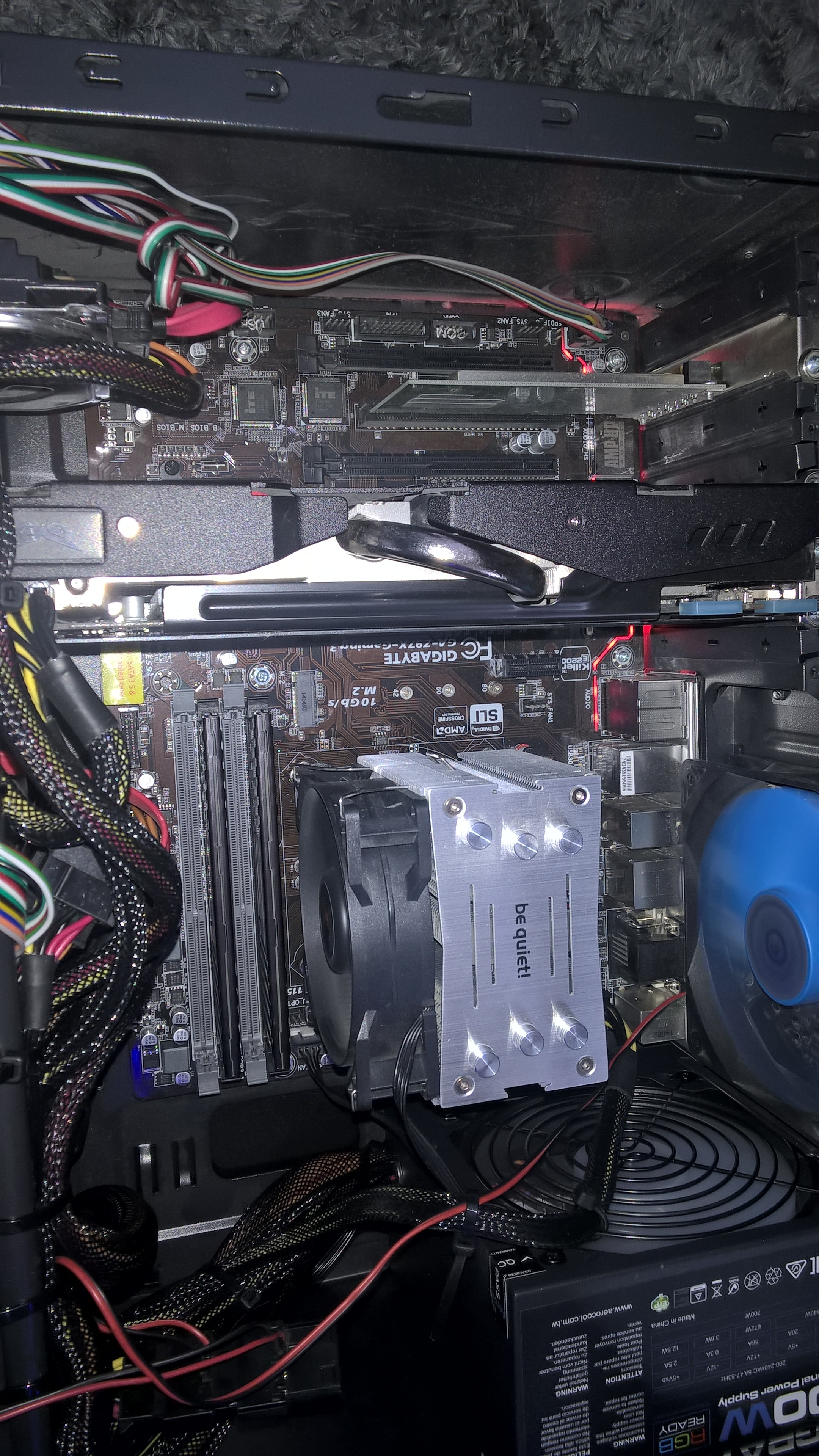

    Witam. Dostałem nowe kości pamięci mam teraz 24GB ale wskazania w cpuz rożne w porównaniu z tymi starymi z fotki wcześniej. Nowe kości poniżej. Mimo że na kości pisze 9-9-9-11 mam 7-9-11-9 do tego częstotliwości niższe. Zerknijcie proszę:
    Zestawienie nowego komputera do gier za 5000 zł - i7, GTX980
    Sorry obok widok cpu tu poprawny:

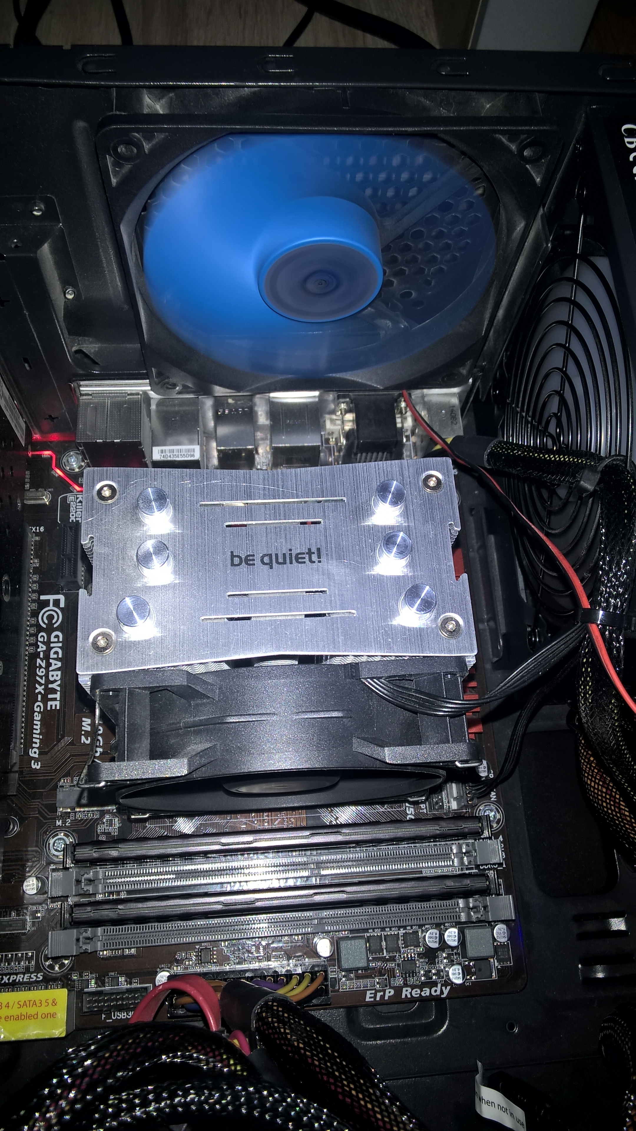

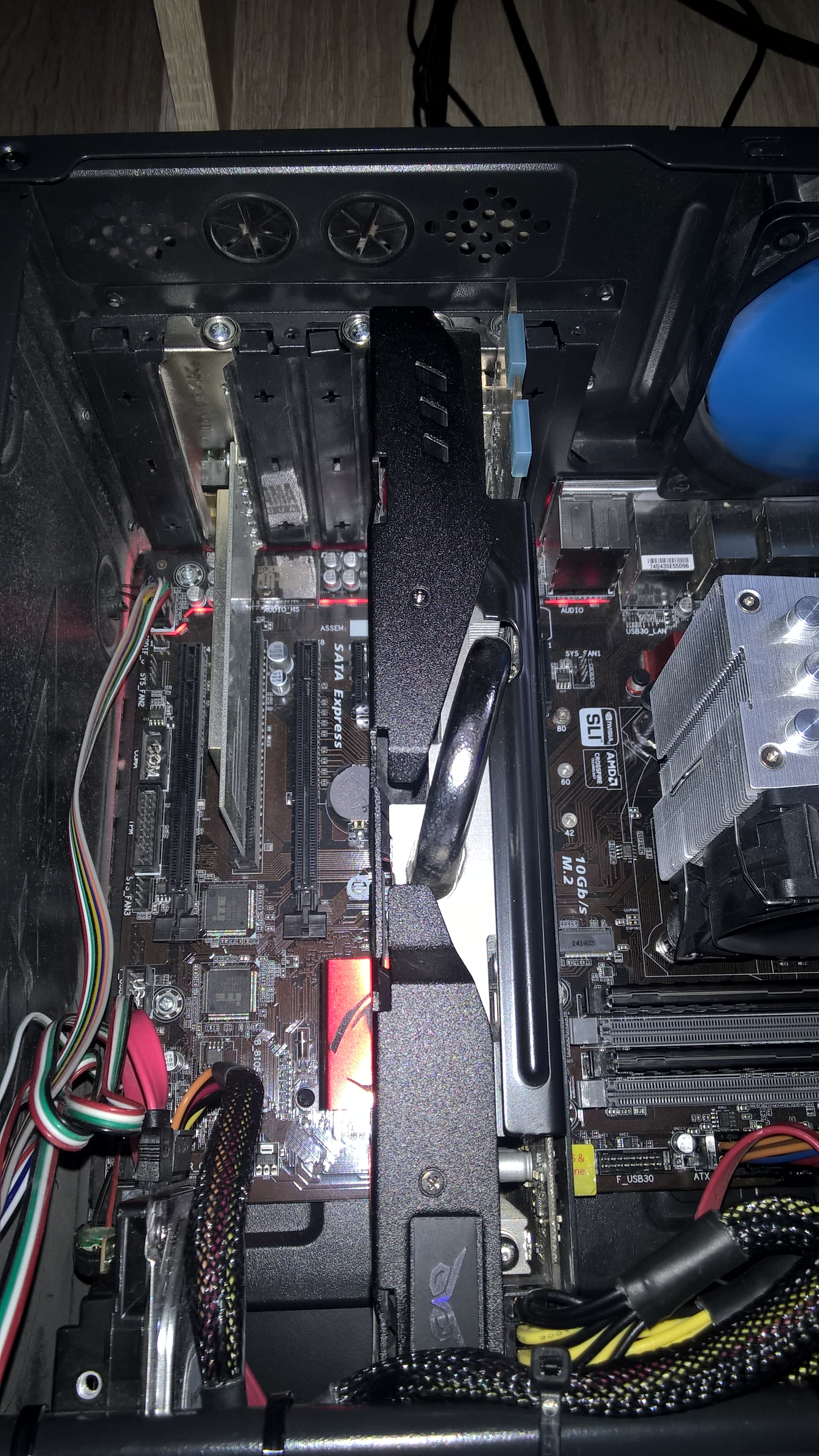

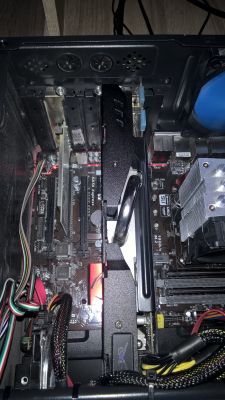

    Obudowa oryginalnie z czterema went. Musiałem jeden boczny zdemontować bo karta grafiki się nie mieściła. Boczny i przedni są nadmuchowe w a tylny wyciągowy. Wentylator procka wyrzuca powietrze w stronę tyłu kompa i wentylatora wyciągowego. Ten przedni nadmuchowy chyba nie daje za dużo bo schowany za dyskami.

    No ok, ale po co te zdjęcia co mamy po nich ocenić (wizualnie wygląda wnętrze ok). Jeżeli masz problem z chłodzeniem, albo z wydajnością, to weź załóż osobny temat i opisz tam dokładnie objawy, wstaw odczyty temperatur itp. Bo teraz to nie za bardzo rozumiem o co chodzi.

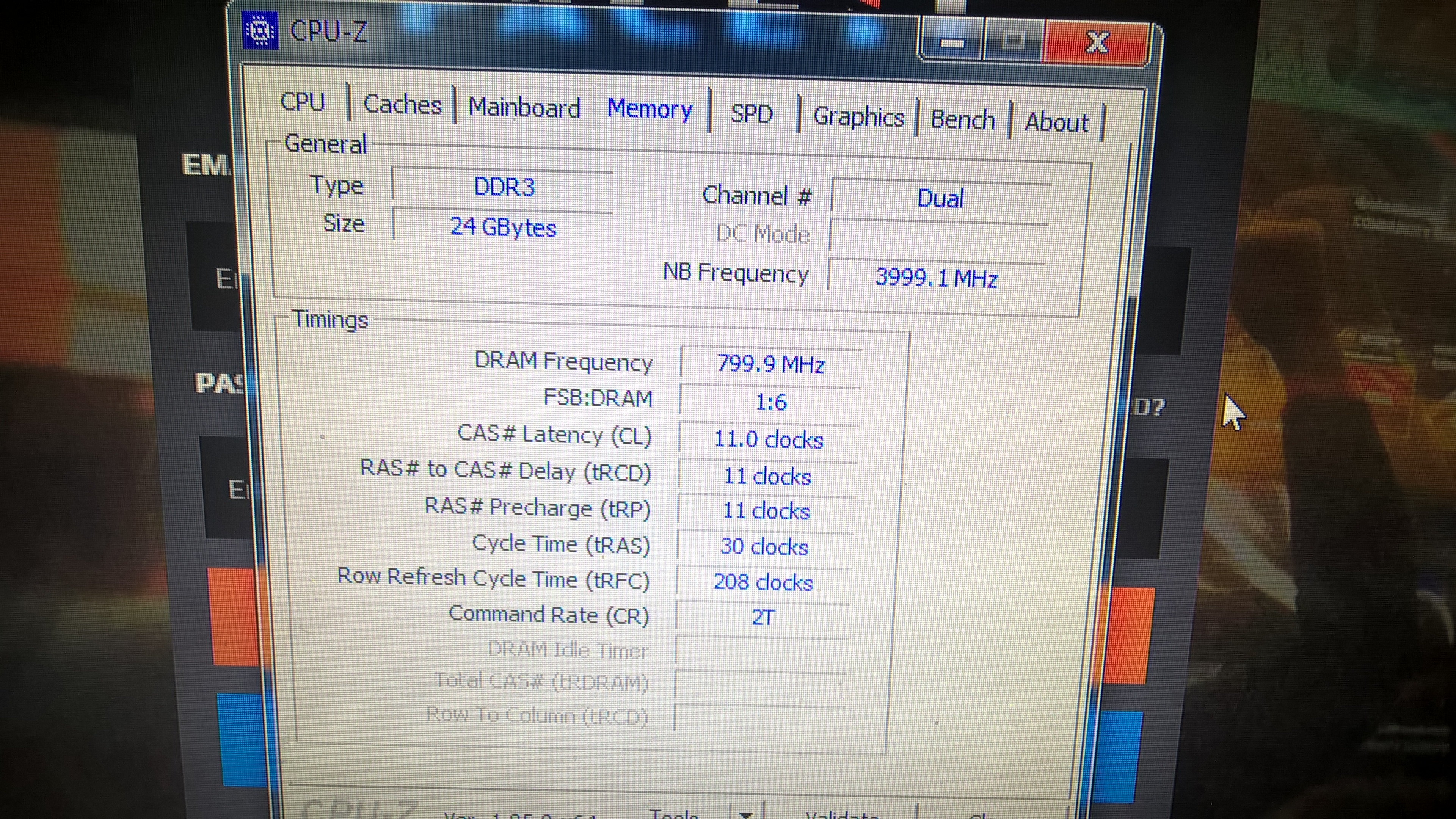

    Miał być nowy komp stanęło na upgrade jak poradziliście. Choć nie wykluczone jak kupię podzespoły po okazyjnej cenie to złożę. Pamięć dokupiona. Pracuje 24GB ale z opóźnieniami teraz 11-11-11-30 i dziwi mnie duża różnica w NB frequency przed i po zamontowaniu nowych kości. Teraz popracujmy nad grafiką czy jest sens? 1080 mogę kupić za jakieś 400 a swoja sprzedać za ok 200 wiec dopłacam tylko 200. Funtów.

    Z tymże ponoć powodem zakupu miała być problem z wydajnością w CS:GO, ale jak już zostało ustalone ewentualny problem nie jest rezultatem za słabego sprzętu. Gtx 1080 jest istotnie znacznie szybszy od 980 i za taką dopłatę to byłby nawet niezły interes, natomiast nie jestem przekonany czy ma to sens bo do full hd 980 spokojnie wystarczy i lepiej by było czekać na premierę nowej generacji kart graficznych. W najgorszym wypadku będzie tak, że kupisz nową kartę, a problem wciąż będzie występował.
    NB Frequency nie powinno być Twoim zmartwieniem, ale znowu, nie pytaj o szczegóły.
