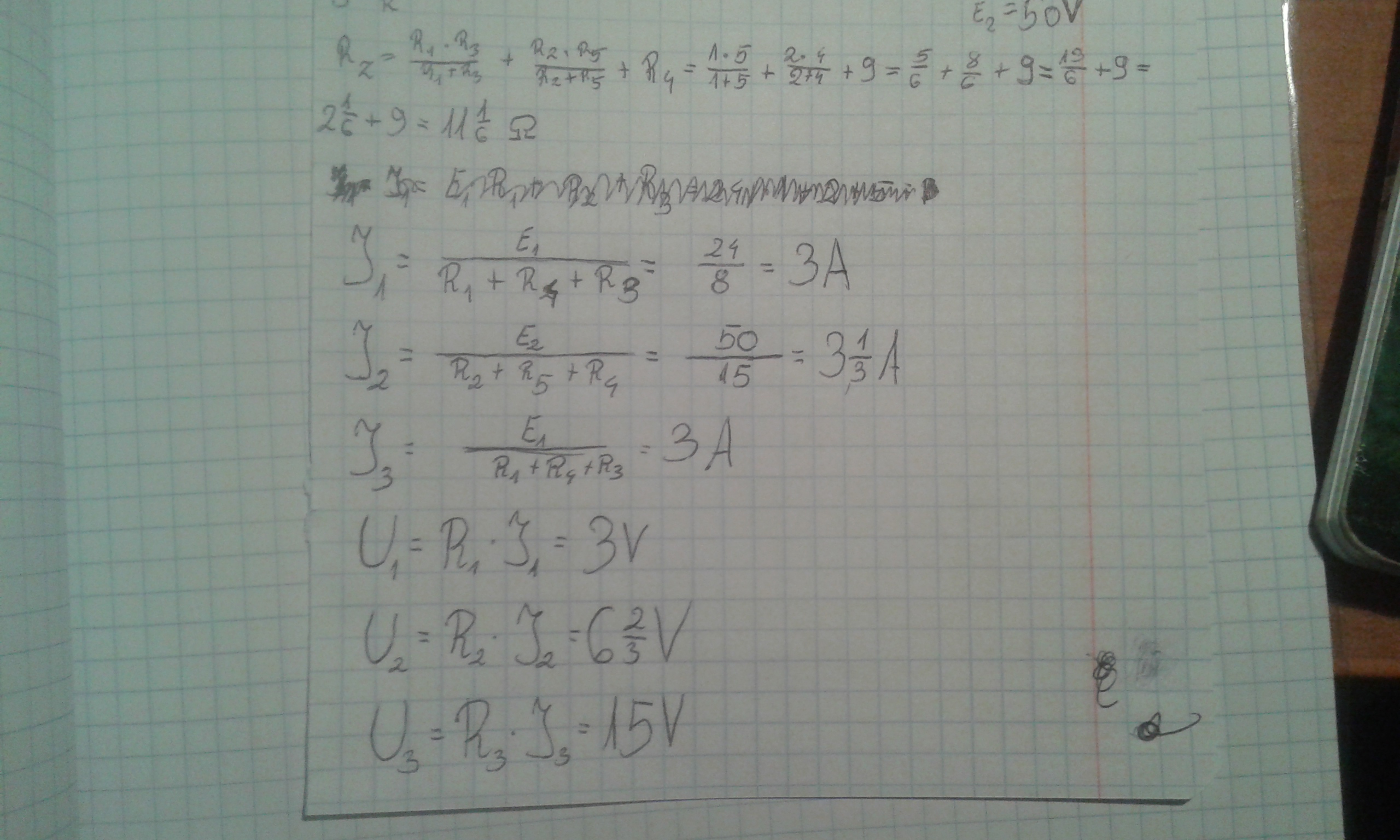

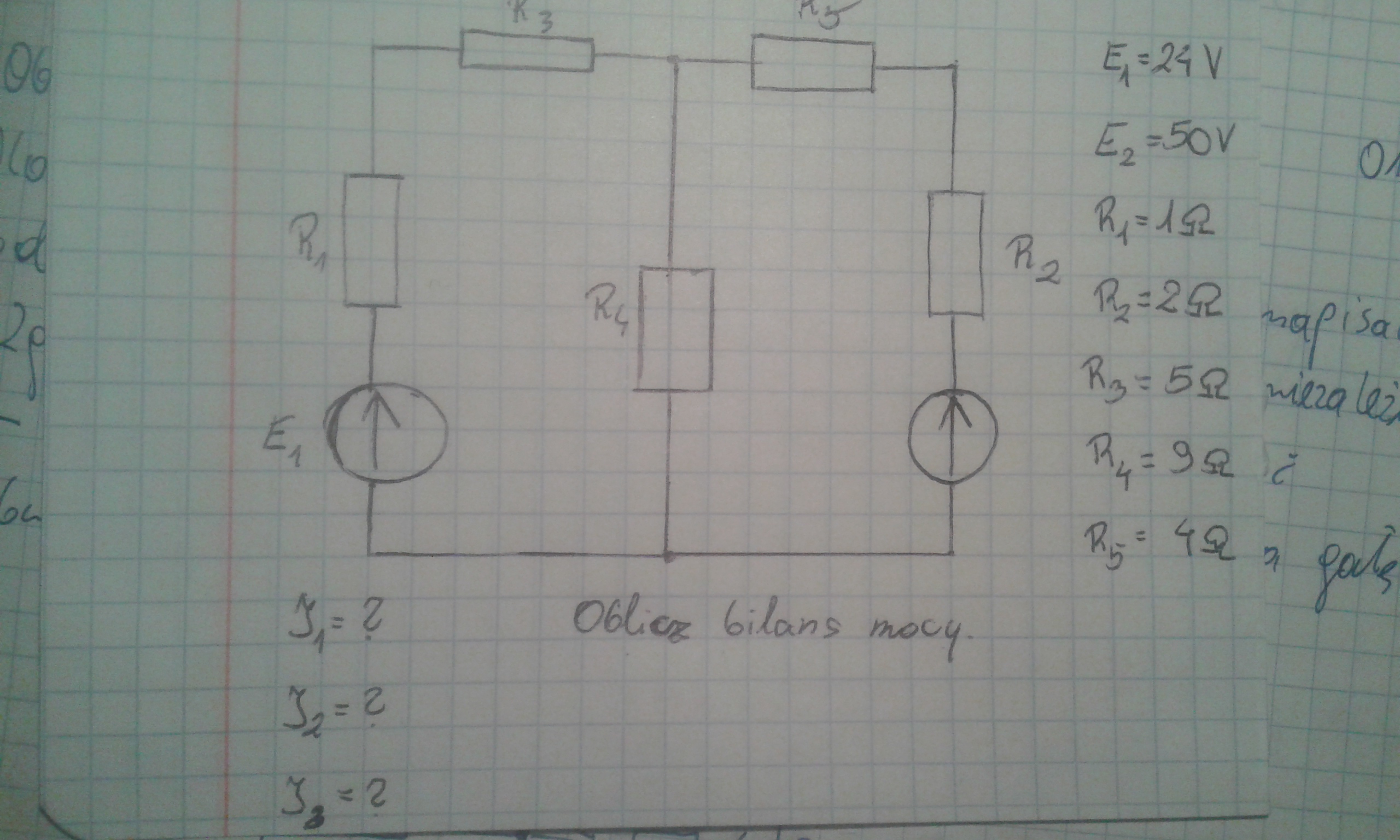

    Ostatnio na zajęciach Podstaw Elektrotechniki poznałem metodę Superpozycji, ale za chiny jej nie rozumiem. Moja nauczycielka nie potrafiła mi, jak i większości klasie tego wytłumaczyć.
    Więc pytam Was.Znajduje się tutaj osoba, która na podstawie tego zadania, potrafiła by mi objaśnić co najpierw obliczać i co potem?
    Byłbym wdzieczny
    Jak obliczyć obwód metodą Superpozycji? Krok po kroku dla początkujących
    Zacząłem w taki sposób, obliczając prądy i napięcie. Myślę, że gdzieś popełniłem błąd. Co dalej?

    Pomijając fakt, że twoje notatki są, oględnie mówiąc, mało czytelne to chyba nie o to chodzi, żebyśmy rozwiązywali zadanie za Ciebie?
    Zasada superpozycji sprowadza się do tego, że w obwodach, w których występuje wiele źródeł napięcia i prądu można policzyć kolejno rozpływy prądów tak, jakby w obwodzie było tylko jedno, wybrane źródło po czym wszystko zsumować i otrzymać poprawne wyniki dla złożonego obwodu.
    Ważne, by usuwać (zerować) tylko źródła, a nie całe gałęzie!
    W tym konkretnym przypadku najpierw zerujemy (zastępujemy zwarciem) np. źródło E2, pozostaje więc tylko E1, ale w obwodzie nadal mamy trzy gałęzie, tyle że w ostatniej mamy tylko połączone szeregowo R5 i R2. Zakładam, że potrafisz obliczyć rezystancje wypadkowe dla R2 i R5 połączonych szeregowo, dalej jak poprzednio ale z równolegle z nimi połączonym R4 i w końcu ich wszystkich połączonych szeregowo z R1 i R3. Dzielisz przez otrzymaną wartość E1 i masz prąd przepływający przez E1. Potem już tylko liczysz spadek na R1, R3 aby obliczyć napięcie na R4, z niego prąd, płynący przez R4 i jako ich różnicę prąd płynący przez trzecią gałąź. I tak masz rozpływ prądów od E1.
    Powtarzasz to usuwając E1 i przywracając E2 - otrzymujesz drugi zestaw wartości.
    Sumujesz - oczywiście uwzględniając kierunki przepływu - aby dostać ostateczne wyniki.
    Oczywiście same obliczenia można robić nieco inaczej, np. licząc proporcje rozpływów, ale to już szczegół bez znaczenia.
    Powodzenia!:D

    Według mnie to zadanie można rozwiązać szybciej metodą oczkową, metoda superpozycji ma zastosowanie jeśli występują źródła napięciowe i prądowe, tutaj masz tylko źródła napięciowe.
    #5 15486271
    Adam_Bandit
    Posty: 411
    Pomógł: 24
    Ocena: 59
    Mi wyszły takie wyniki:
    I1=1 3/5
    I2=3 1/3
    I3=4 14/15
    Jeśli się nie pomyliłem w obliczeniach.

    jesion40 napisał:
    Jak rozumiem chodzi nie tyle o obliczenie obwodu ile o poznanie metody?
    Tak, obwód jest zabrany pierwszy-lepszy z książki. Troszkę przez ten czas obejrzałem poradników i przykładów i teraz inaczej patrze na to zadanie.
    No nic, biorę się do pracy. Trzymajcie za mnie kciuki! :D

    Mam jeszcze jedno pytanie. Czy mogę najpierw obliczyć szeregowo R1 i R3 oraz R2 i R5, a potem wszystko rownolegle z R4?
    #8 15487162
    jesion40
    Posty: 761
    Pomógł: 100
    Ocena: 127
    To wolny (jeszcze?) kraj, policzyć możesz wszystko, co chcesz :D
    Tylko po co?
    Oczywiście szeregowo połączone R1 i R3 oraz R2 i R5 możesz zastąpić wypadkową (sumą) dla wszelkich obliczeń, w których nie pytają cię o spadki napięć na każdym z nich z osobna.
    Natomiast liczenie wszystkich równolegle? Da rezystancję między węzłami na górze i na dole, która nie jest do niczego potrzebna. Potrzebować będziesz równoległego połączenia R4 i (R2 i R5) oraz R4 i (R1 i R3), ale wszystkich razem nie.

    Ale żeby obliczyć I1 chyba potrzebne jest mi połączenie wszystkiego? Jeżeli się mylę to przepraszam.
  • #10 15488990
    jesion40
    Posty: 761
    Pomógł: 100
    Ocena: 127
    Zamiast przepraszać, może lepiej byłoby zaznaczyć na schemacie jakie to prądy? Zakładam że I1 płynie przez gałąź z E1, I2 przez gałąź z E2 a I3 przez R4.
    Ok, chodzi zatem o prąd płynący przez środkową gałąź. Dlaczego do liczenia tej wartości miałaby być potrzebna wartość rezystancji, jaką stanowiłyby wszystkie rezystory połączone razem?
    Przede wszystkim proste pytanie - czy znasz pierwsze prawo Kirchhoffa? Suma prądów dopływających do węzła jest równa 0. Jeżeli więc umiesz policzyć I1 oraz I2 to z pewnością nic więcej nie jest potrzebne, prawda?
    Obawiam się, że nie przyswoiłeś sobie zasad obliczania metodą superpozycji. Proszę, przeczytaj jeszcze raz mój pierwszy post.
