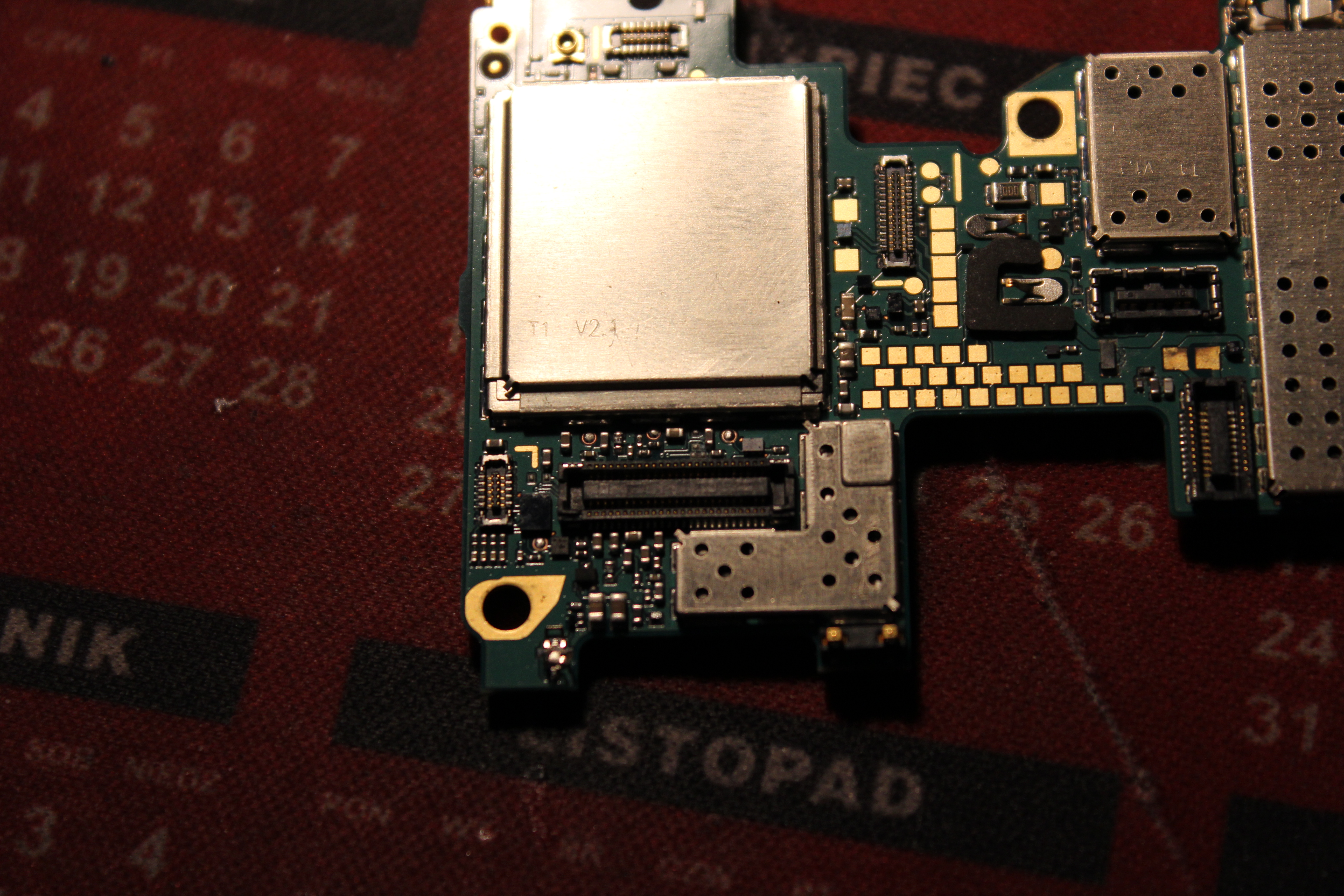

    Witam, posiadam lumie 925. Wpadła do wody,po wyjęciu jej,umyciu w myjce telefon ogólnie żyje,nie wyświetla sie obraz,ale dotyk i dźwięki działają. Można sie na niego dodzwonić. Kupiłem nowe LCD i podmianka nic nie pomogła. Czytałem że może być to wina jakiegoś bezpiecznika. Problem w tym że nie umiem go zlokalizować. Pomocy !!

    Sprawdź F1350 i F1351.
