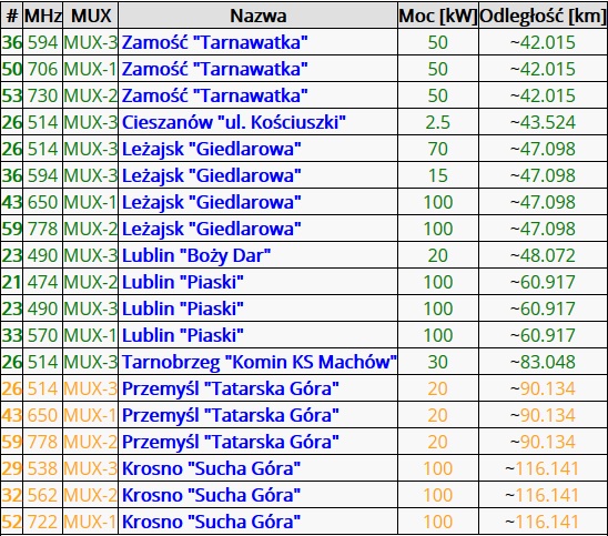

Dobór anteny DVB-T do odbioru sygnału z nadajnika Leżajsk Giedlarowa (50 km)
makaronmc 09 Mar 2016 23:30 1917 12
Użytkownik poszukuje pomocy w doborze anteny DVB-T do odbioru sygnału z nadajnika w Leżajsku Giedlarowa, oddalonego o 50 km. W dyskusji zaleca się zakup anteny kierunkowej o wysokim zysku energetycznym, np. o parametrach 16-18 dB. Wskazano na możliwość użycia anten pasywnych, a także na znaczenie jakości kabli koncentrycznych i złącz. Użytkownicy podkreślają, że wzmacniacz może wprowadzać zakłócenia, dlatego warto najpierw przetestować antenę bez wzmacniacza. Wspomniano o różnych modelach anten, takich jak Dipol i Telmor, oraz o ich trwałości w trudnych warunkach atmosferycznych.
