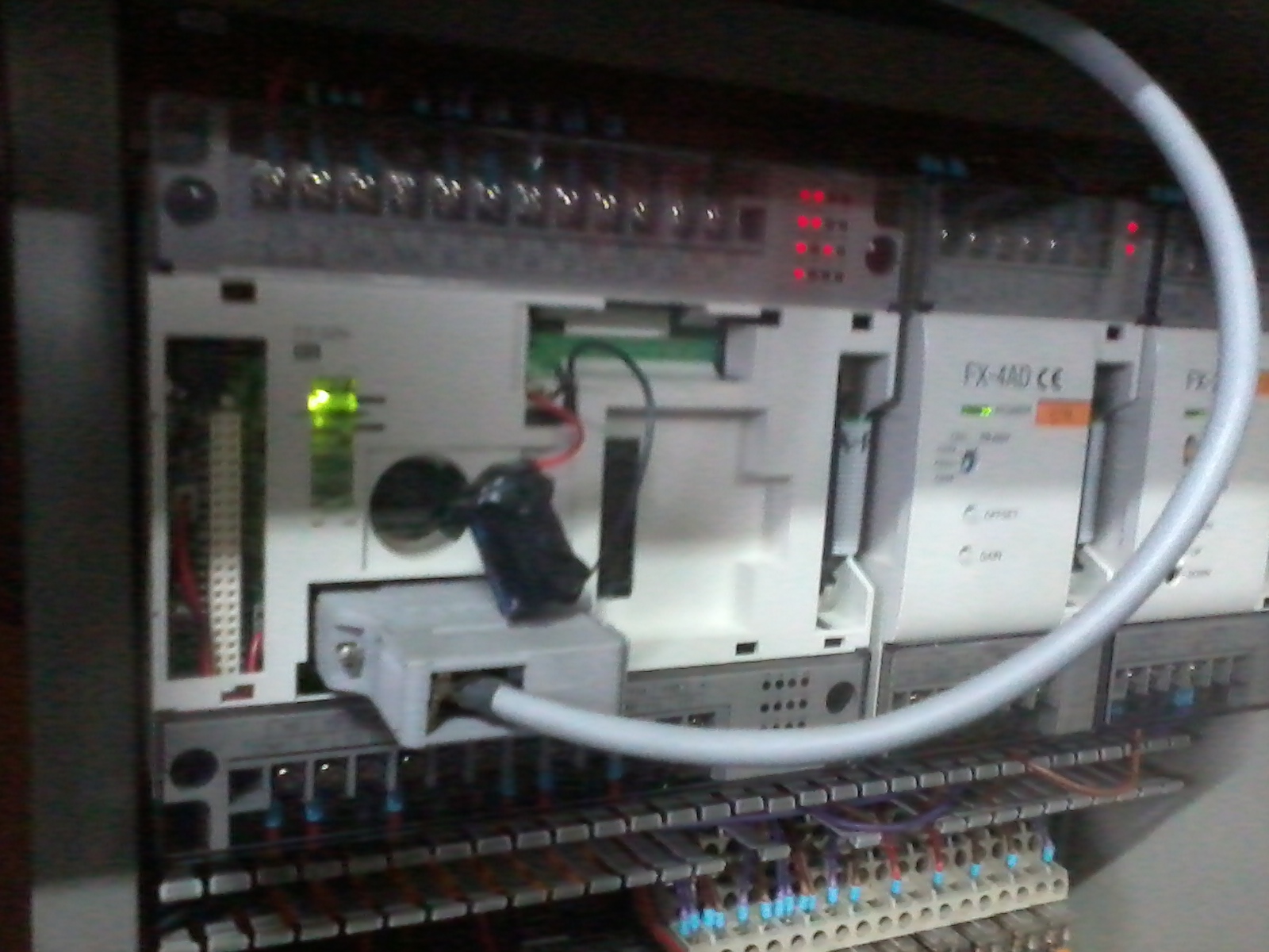

    Posiadam dość stary sterownik-Mitsubishi Melsec FX-32MR, który działał bez problemu.
    Po przerwie miesięcznej po załączeniu na panelu operatorskim wyświetla jedynie brak komunikacji a w sterowniku miga dioda "błąd programu" oraz awaria baterii.
    Po wymianie baterii niestety nadal miga dioda błędu programu.
    Po wielogodzinnej lekturze nie wiem czy program jest zapisywany wewnątrz sterownika w nieulotnej pamięci, czy też jak w niektórych sterownikach...w module zewnętrznym ( puste złącze) którego nie było ,choć sterownik wykonywał procedury w/g programu.
    Proszę o praktyczne uwagi . Mitsubishi Melsec FX-32MR - brak komunikacji i błąd programu po wymianie baterii

    Wyleciał program lub są w nim błędy. Bateria podtrzymuje pamięć. Dopóki było zasilanie pamięć trzymała.
    Musisz wgrać program od nowa. Jeśli nie masz kopii programu to będziesz miał problem.

    Niestety...poleciał program ...
    Ale zastanawia mnie brak pamięci...
    Próbowałem wgrać mu parę linijek ale ciągle ma błąd programu...
    Znalazłem w rupieciach maszynowych inny taki sterownik ale 80MR z pamiecią FX-ROM8.
    Włożyłem ją do sterownika i jest ok...jest RUN.
    Ale niestety zawartość jest do innej maszyny. Więc jestem w punkcie wyjścia.
    A teraz pytanie...czyżby bez pamięci nie działał ten typ? A to było by trochę podejrzane.
    Chyba, że źle wklepuję te linijki bo jednak nie jestem czystej krwi automatykiem tylko elektronikiem.

    Może padła pamięć ROM programu wewnątrz sterownika? Niech kolega zgra program innej maszyny na dysk (z tamtej pamięci FX-ROM8) i spróbuje wgrać na tą pamięć swoje linijki. Jeśli sterownik przejdzie w RUN uszkodzona pamięć, jeśli nie to zły kod (lepiej aby kod był zły niż uszkodzona pamięć wewnętrzna). Przed skasowaniem pamięci niech kolega się upewni, że da się wgrać program ponownie, aby nie trzeba było pisać nowego programu pod obie maszyny. Pozdrawiam

    Witam ponownie.
    Kolejna wiedza po walce ze sterownikiem.
    Otóż doszedłem do tego, że jedynie pobiera mi się "PLC parameter" i tak jak wcześniej pisałem o błędnym obszarze pamięci tak też ustawiony błędnie jest pamięć w sterowniku co powoduje niemożność ściągnięcia danych MAIN i COMMENT. Mianowicie, zamiast pozycji Memory Capacity o jakiejś wartości...2000 np. ( tak jak w dobrym sterowniku) ...jest pusto....a reszta czyli Comments i File register po absurdalnie wysokich liczbach co efektem jest ujemna wartość Program Capacity...-xxxxxxx. Wniosek mój nasuwa mi sie jeden...pamięć pogubiła "przydział" i dlatego jest błąd programu oraz brak możliwości ściągnięcia danych , które jednak mam nadzieje są ...ale w innym miejscu, przesunięte w rejestrze danych.
    Czy znajdzie się sposób aby zaingerować w ten rejestr. Próbowałem skasować wyłącznie ten parametr i nadpisać prawidłowymi danymi ale mimo, że program inicjuje cler i widać pasek postępu to jednak po powtórnym odczytaniu pojawia sie ten sam problem. Oprócz błędnych danych Memory Capacity również pozycje Device sa dziwne. A mianowicie Latch start/End- po kolei...Relay 5975/1982, State 223/565, Counter 16bit 182/189, Counter 32bit 244/858, Data register 183/219. Czyli również błędne zapisy jak mi sie wydaje.
    Poza tym...inny sterownik tej serii nie chce pokasować danych programem GX Developer mimo że bez problemu łączy sie i pobiera dane...czyli nie umiem kasować bo jest jakas sztuczka ...o której nigdzie nie piszą ....No bo kabel skoro odczytuje typ sterownika i odczytuje dane jest dobry choc nie sc09 ale profesjonalny interface RS232-RS422.
    Jak tak dlaej pójdzie to sam napisze program do tej maszyny...ale nie wiem jak bym sobie poradził z pamelem Lauer.

    Mam jedno pytanie.
    Ty dalej próbujesz ściągnąć program ze sterownika? Z Twojego opisu wynika, że tak.
    W tych sterownikach jest procesor + pamięć EEPROM np. w swoim FX0S znalazłem taką obsadę:
    hd6433258c69f - mikrokontroler
    mb622944 - nie mogę znaleźć informacji (możliwe, że jakiś expander portów)
    hn58c65fp-25t - pamięć EEPROM (u Ciebie jest prawdopodobnie pamięć RAM podtrzymywana baterią)
    Procesor robi jako pomost między pamięcią i komputerem (tak samo jak np w pendrive'ach). Wystarczy, że jeden bit jest przekłamany w pamięci EEPROM i suma kontrolna się nie zgadza, wtedy procesor twierdzi, że program jest uszkodzony i nie pozwala zgrać na komputer. Zwróć uwagę co wgrywasz do pamięci sterownika (dane w jakiej postaci?). Po co używa się polecenia "convert"? Jest to kompilowanie programu do pliku z rozszerzeniem prawdopodobnie HEX i w takiej postaci wgrywasz do sterownika.
    Jeśli dalej próbujesz ratować to co jest w sterowniku to nie da rady. A jeśli kasowałeś całą zawartość pamięci sterownika i nie przyjmuje nowego programu to sterownik uszkodzony (chociaż ja stawiam na to pierwsze).
    Przerabiałem już to kilka razy ze starymi sterownikami z podtrzymaniem bateryjnym. Dobrze jest mieć porobione kopie bezpieczeństwa ponieważ wtedy możesz wgrać na nowo program.
    P.S. Tymi danymi się nie przejmuj - będą głupoty jak się pamięć wyzeruje bez baterii. Pamięć jest czysta i po programie nie ma ani śladu niestety.

    Witam niestety te sterowniki z baterią miały taką przypadłość ,że wylatywał
    program. Jeśli masz program od panela ściągnij go i podejrzyj jakie zmienne sterownika zostały wykorzystane.Jak znasz zasadę działania maszyny to próbuj machnąć nowy programik. :cry:

    Owszem próbuję bo nie daje mi to spokoju. Poza tym nie wiem czy uda mi sie zdobyć wsadu oryginalnego producenta.
    Próbowałem jedynie kasować PLC Parameter, a poza tym w innym sterowniku tego samego typu po wyjeciu pamieci zewnetrznej oraz baterii i ponownym zasileniu mozna ściągnąc program, ale juz nie w calości....wiec sadze ze pamięc ma wewnetrzną nie zanikająca oraz wykorzystuje zewnetrzną powyżej 2000 Capacity.
    Ciężka sprawa z tym ale sądzę ze do wyjasnienia.
    Nie mniej jednak pozostaje sprawa z wgraniem programu.
    Wiekszy sterownik , który wygrzebałem z maszyny równie starej jak ta , FX-80MR bez problemu łaczy sie również z GX Developer i ściągnac mozna program w całosci ale nawet po wyjęciu baterii i próbie casowania dalej siedzą w nim wszystkie dane... A męczy mnie to gdyz jesli zdobede program oraz kupie sterownik , to bede w punkcie wyjscia. Więc dlatego pytalem co ja robie nie tak ze nie moge na siłe wyczyscic pamiec.?
    Jutro pojade po sterownik. Ze wzgledu że siedzą w maszynie rozszerzenia zakupie taki sam i bede próbowac z kolejnym ...
    Chyba że mam zły kabel ale jakims cudem program widzi go jako sprawny. ???
    Co do kopii....w maszynach siedzą zawsze moduły pamieci zewnetrznej....a tu ktos zajewanił , a była pod klapką. A copi niestety nie zdążyłem zrobić...czasem nie tylko mi to schodzi na dalszy plan.

    Sterownik miał błędy po uszkodzeniu baterii i dlatego nie mogłem nic z nim zrobić.
    Dzięki koledze z Lublina który poustawiał sterownik jak nalezy ten odrzył ale niestety wsadu nie udalo sie odzyskac.
    Po licznych perturbacjach i rozmowach z pośrednikiem i wysylce sterownika do Austrii do firmy, dostalem sterownik ale....
    Mimo licznych rozmów z pośrednikiem nie wsadzili pamięci a jedynie wgrali program zabezpieczając sie wymianą baterii z nowej( wsadzilem) na nową.
    No i OCZYWIŚCIE HELMUTY musiały zahasłować !
    Więc teraz maszyna ponownie na łasce 20 złotyszy! sorki,..helmuty dodakowo policzyli baterie za 150euro! Cóż...sa daleko niestety! Bo doskonale wiedzieli, że potrzebujemy na gwałt a jednak softu nie chcieli przesłać drogą elektroniczną bo doskonale wiedzą że już niedługo znów ktoś skontaktuje sie z nimi , bo na pewno wiedzą o złej przypadłości tegoż sterownika.

    Monio303 napisał:
    Czy da się jakoś teraz to zabezpieczyć? Nie wiem..."dwie baterie" ...nie wyłczać z sieci?...
    Wystarczy raz na miesiąc zajrzeć do szafy i zobaczyć czy nie zaświeciła się kontrolka batt V (czerwona trzecia od góry).

    Wiem że to banał i wolał byś kopię programu.
    Lampka zaświeca się dużo wcześniej niż bateria całkiem padnie.
    W FX2n świeciła mi się pół roku zanim bateria padła.
