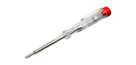

    Wydawać by się mogło, że próbnik napięcia - neonowy wskaźnik napięcia - to takie proste urządzenie, że nie ma o czym pisać.
    Jednak obserwując forum stwierdziłem, że regularnie pojawiają się tematy w stylu "dlaczego świeci" albo "dlaczego nie świeci".
    Postanowiłem więc napisać na ten temat kilka słów.
    1) Co to jest wskaźnik napięcia?
    Jest to przyrząd, który wskazuje obecność napięcia w określonym zakresie - neonowy wskaźnik napięcia działa zazwyczaj w zakresie 120 - 250 V.
    2) Jak działa neonowy wskaźnik napięcia?
    Elementem wskazującym jest neonówka połączona szeregowo z rezystorem. W momencie przyłożenia grotu do punktu o wystarczająco wysokim napięciu przez neonówkę i ciało osoby dokonującej sprawdzenia przepływa prąd (bardzo mały), który wystarcza do zapłonu neonu między dwoma elektrodami. Prąd ten jest ograniczony rezystorem do wartości nieodczuwalnej.
    Schemat budowy neonowego wskaźnika napięcia
    3) jak poprawnie używać neonowego wskaźnika napięcia?
    Poprawne użycie składa się z trzech kroków:
    - dotknij wskaźnikiem punktu, o którym wiesz, że jest na nim napięcie (by sprawdzić, czy wskaźnik działa),
    - dotknij wskaźnikiem badanego/badanych punktu/ów,
    - dotknij wskaźnikiem punktu, o którym wiesz, że jest na nim napięcie (by sprawdzić czy wskaźnik działa).
    Tak, zgadza się - pierwszy i trzeci punkt mają taką samą treść. Dlaczego?
    Bo wskaźnik neonowy wbrew pozorom jest dość zawodny. Nie muszę chyba pisać, co się stanie, gdy monter sprawdzi niesprawnym wskaźnikiem, że napięcia nie ma, i przystąpi do pracy... Na pewno czeka go wstrząsająca niespodzianka.

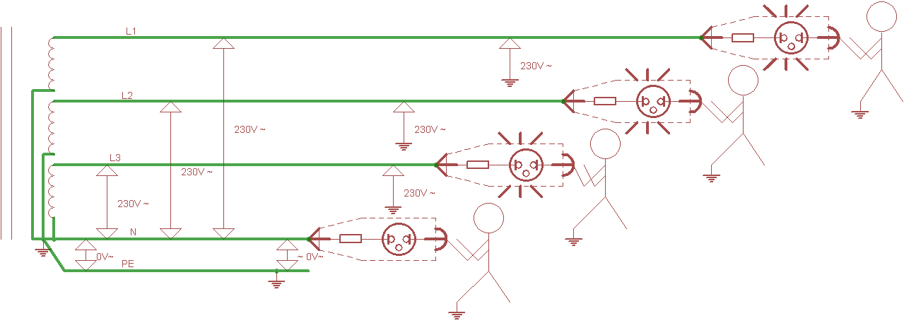

    4) Dlaczego świeci na fazie, a na zerze nie? Przecież to prąd przemienny?
    Zaświeci zawsze, gdy napięcie między grotem a tylnym kapselkiem będzie większe niż 125 V. Skoro stojąc na ziemi dotykamy tylnego kapselka, łączymy przez własne ciało ów kapselek z ziemią. Jeżeli teraz grotem dotkniemy punktu o napięciu wyższym niż 125 V względem ziemi, to neonówka zaświeci.
    Schemat działania neonowego wskaźnika napięcia z rysunkiem graficznym
    5) A kiedy nie zaświeci?
    Nie zaświeci, gdy nie będzie połączenia z ziemią, np.:
    - gdy stoimy na drewnianej drabinie - można dla pewności dotknąć drugą ręką ściany lub sufitu, aby poprawić połączenie z ziemią,
    - gdy stoimy na dywaniku izolacyjnym,
    - gdy dokonujemy sprawdzenia w obwodzie odseparowanym od sieci (np. transformatorem separacyjnym).
    Schemat działania neonowego wskaźnika napięcia z kilkoma ludzikami i połączeniami elektrycznymi.
    Generalnie jak z każdym innym obwodem - obwód musi być zamknięty, żeby zaświeciło. Różnica jest tylko taka, że częścią tego obwodu jest osoba dokonująca sprawdzenia i ziemia.
    Strona wtórna transformatora separacyjnego nie ma połączenia z ziemią, więc nie mamy zamkniętego obwodu.

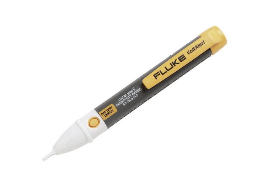

    Neonówka - próbnik to "śrubokręt", który jest bardzo chroniony przeze mnie, aby nie był używany przez inne osoby do innych celów, niż jest do tego przeznaczony. Przed każdym użyciem sprawdzam go, czy działa poprawnie.

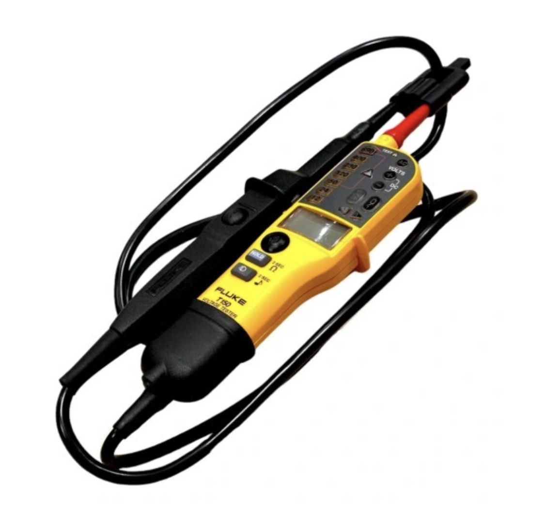

    Mam w swoim wyposażenie próbnik UNI-T. Jest fajny i poręczny, ale dla swojej pewności sprawdzam też neonówką.

    Osobiście wolę UNI-T UT12D czyli tak jakby nowszą wersję neonówki :-)
    Czasami mamy fazę ale nie wiemy czy jest zero. Wtedy przydaje się miernik dwubiegunowy.
    Klasyczną neonówkę mam zawsze w plecaku, czasami nowsze rozwiązania zawodzą a wtedy klasyka pozwala kontynuować pracę. Oczywiście za każdym razem sprawdzam neonówkę, kiedyś miałem uszkodzoną, zaufałem i skończyło się porażeniem...

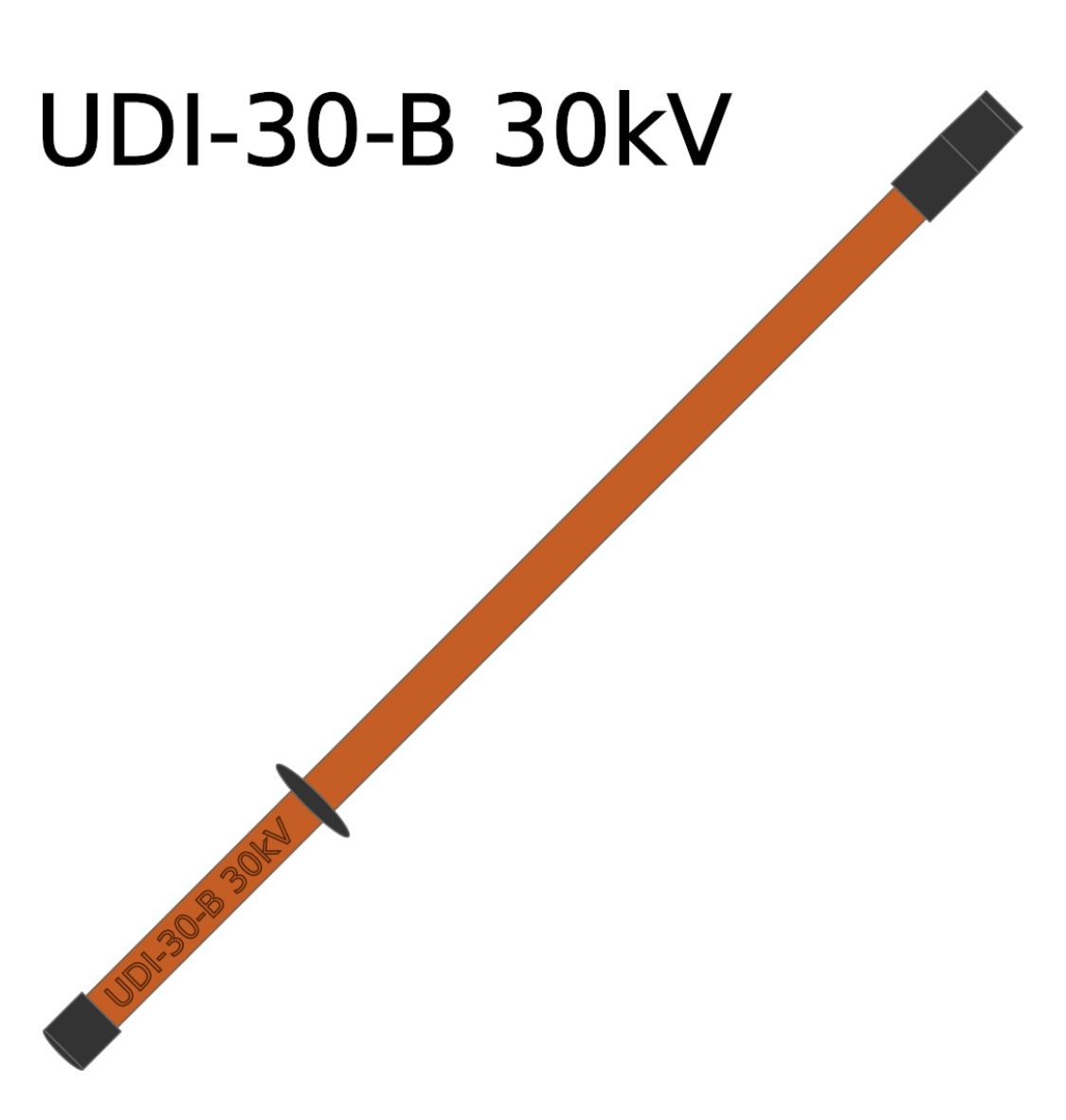

    Przecież wiadomo że nie pójdę z neonówką na SN ani na obwody 6kV
    Znam takiego osobnika który próbował sprawdzić czy są wszystkie fazy na SN w trafostacji słupowej, nawet nie zdążył dotknąć. Łuk zrobił swoje a gość wylądował w pszenicy z poparzoną dłonią, przeżył.

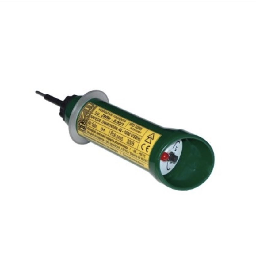

    Taka ciekawostka - były też neonówki na wyższe napięcia, w tym kilka (naście) kV - nie pamiętam dokładnie ile, nie chcę zmyślać.
    Mam kilka takich w domu, otrzymanych od mojego kolegi, nieżyjącego już (z przyczyn naturalnych :) ) elektryka. Pięknie świeci podłączona do transformatora WN do zapalania piecy olejowych (6kV).
    Widzę, że jest nawet temat na Elektrodzie, w którym taka banieczka jest pokazana: https://www.elektroda.pl/rtvforum/topic968636.html
    Tu - większy:
    O próbniku napięcia (neonówce) słów kilka
    Zastanawiam się, jak z nich korzystano. Mają taką jakby "stopę" - więc zastanawiam się, czy nie były w jakiś sposób "zahaczane" na szynie WN? trzymana w dłoni przy napięciu już ok 6kV daje wrażenie delikatnego mrowienia, więc chyba raczej nie jest to przyrząd do "łapnego" sprawdzania WN w rozdzielni. Może zatem były to wskaźniki zakładane na jakąś szynę i - przy wysokim napięciu - obserwowano "tlenie" się neonu?
    Widziałem także u mojego kolegi taki drążek izolacyjny z neonówką - ciężki jak miecz, długi na półtora metra, skręcany z dwóch części, z odpowiednio ukształtowaną rękojeścią i ostrą końcówką. Brak części metalowych do dotknięcia. Napis na nim - 6kV. Ciekawe, czy TAKIM sprawdza się napięcie w rozdzielnicach.
    Z opowiadania kolegi starszego stażem - wskaźnik mocowało się po wyłączeniu do szyny SN za metalowy element (opaską zaciskową) - żadnego dotykania obserwacja z daleka.

    tos18 napisał:
    A kiedy nie zaświeci ?
    nie zaświeci gdy nie będzie połączenia z ziemią np :
    gdy stoimy na drewnianej drabinie...
    Nieprawda.
    tos18 napisał:
    Starałem się nie wchodzić w teorię. Miało być krótko czasem na skróty.
    może być krótko byle bez fałszywych informacji.
  • #20 20989613
    tos18
    Posty: 7101
    Pomógł: 1104
    Ocena: 1854
    vodiczka napisał:
    Nieprawda.
    Sprawdzone doświadczalnie
  • #21 20989646
    vodiczka
    Posty: 30242
    Pomógł: 1185
    Ocena: 4305
    Też sprawdziłem doświadczalnie, wprawdzie nie z drabiny ale stojąc na drewnianym stołku, postawionym na wykładzinie pcv. Widocznie twój próbnik jest mniej czuły.
    Podpowiedź - stojąc na podłodze, dotykam palcem tylnego wyprowadzenia próbnika nie bezpośrednio a przez cienką kartę papieru (grubość ok. 0,1mm) neonówka nie świeci. Dotykam bezpośrednio - neonówka świeci.

    kris8888
    Poziom 41  
    Posty: 6998
    Pomógł: 533
    Ocena: 1906
    tos18 napisał:
    5) A kiedy nie zaświeci ?
    gdy stoimy na drewnianej drabinie - można dla pewności dotknąć drugą ręką ściany lub sufitu aby poprawić połączenie z ziemią
    Też zaświeci bo nie musisz być "galwanicznie" połączony z ziemią. Wystarczy sama pojemność ciała względem ziemi, względem przewodów w ścianach, względem konstrukcji budynku itp.
    I to jest poprawna korekta wypowiedzi autora tematu. Upominku nie mam, podaruję 100 punktów.
