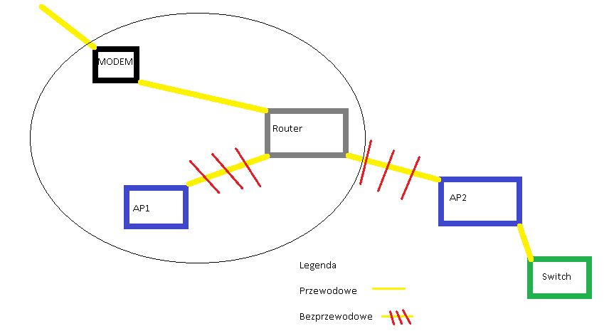

    Planuje poszerzyć w domu zasieg mojej sieci bezprzewodowej oraz zamontowac switcha przy jednym z AP.
    Schemat mialby wygladac nastepujaco.
    Internet > Modem > Router > AP1/AP2 > Switch
    Konfiguracja sieci: 1 router, 2 AP, 1 switch - jak uniknąć konfliktów IP?
    Na chwile obecna mam jeden access point (Na schemacie zaznaczone owalem), do ktorego bezprzewodowo polaczone sa konsole oraz przewodowo komputer.
    Jednak w salonie posiadam kilka urzadzen, ktore wymagaja polaczenia przewodowego, dlatego chcialbym zamontowac tam drugi AP (ktory posiada jedno gniazdo na RJ47) a do niego podpiac switch.
    Pytanie, jak powinien bys skonfigurowany drugi access point, tak by nie powodowal on zadnych konfliktow IP i innych problemow.
    Dodam, iz aktualnie moj access point jest polaczony bezprzewodowo z routerem (pelni funkcje raczej repeatera, nizli AP) i jego SSID jest takie samo jak routera.
    Czy jesli drugi AP skonfiguruje rowniez jako Repeater i podlacze do niego switch'a, beda jakies konflikty?
    Router - Pentagram P6343
    AP1 - TL-WA801ND
    AP2 - Jeszcze nie zakupilem, ale planuje taki sam jak AP1 lub jesli konieczne nowsza wersje
    ip - a.b.c.159 gdzie a.b.c.d to IP routera

    Rozumiem ze w takim wypadku IP urzadzeniom bedzie przyznawal router, a nie AP lub switch? Chodzi mi o to, by przypadkiem dwa urzadzenia polaczone do dwoch roznych AP nie pobraly tego samego IP
