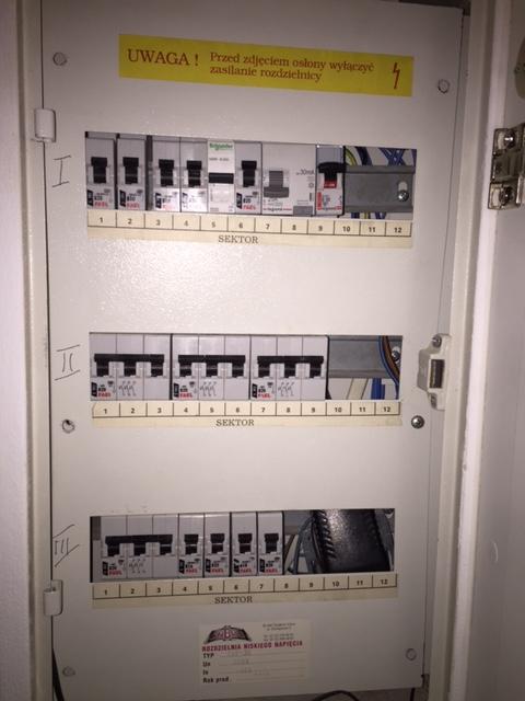

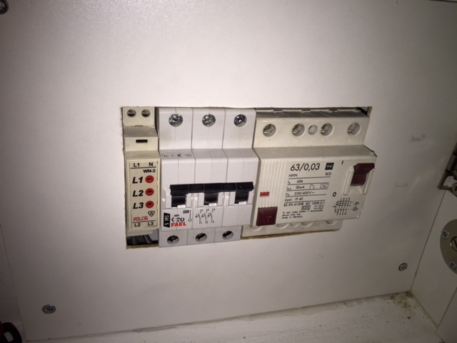

    Panowie, ciesze sie ze u Was dziala, ale u mnei nie i to jest problem dlatego rposze o pomoc..przesylam zdjecie skrzynki z biezpiecznikami...to jest szary bezpiecznik w gornym rzedzie drugi od prawej nad nr 7 i 8.Dom jest z lat 90-tych i tutaj duzo rzeczy robionych bylo domowymi metodami stad problemy.Takze nei zakladam i nei stwierdzielm sterownika w skrzynce tylko jest to zapewne czujnik zmierzchu razm ze sterownikiem an zewnatrz tyle ze go neigdzie nie widac...zdjec tarasu robil nei bede bo juz tam lazilem od dachu pod skelpienie na wszytskie mozliwe strony kilkanascie razy...szedlem od kabli pradowych i tez nic......myslalem ze moze lampy ledowe w schodach lub kiniety robia zwarcie ale wszytskie sa nowe , hermetyczne i robione przez elektryka takze to odpada:((

    Ten "szary bezpiecznik" to wyłącznik różnicowoprądowy. Jego zadziałanie świadczy nie tyle o zwarciu co o upływności prądu np na wskutek pogorszenia się izolacji. I z Twoich obserwacji wynika, że to pogorszenie jest spowodowane wilgocią. Czy robiłeś taką próbę aby całkowicie odłączyć kinkiety i te LED-y i czy wtedy też zadziała róźnicówka? Pomijam znalezienie automatu zmierzchowego, bo niestety na odległość się nie da.
