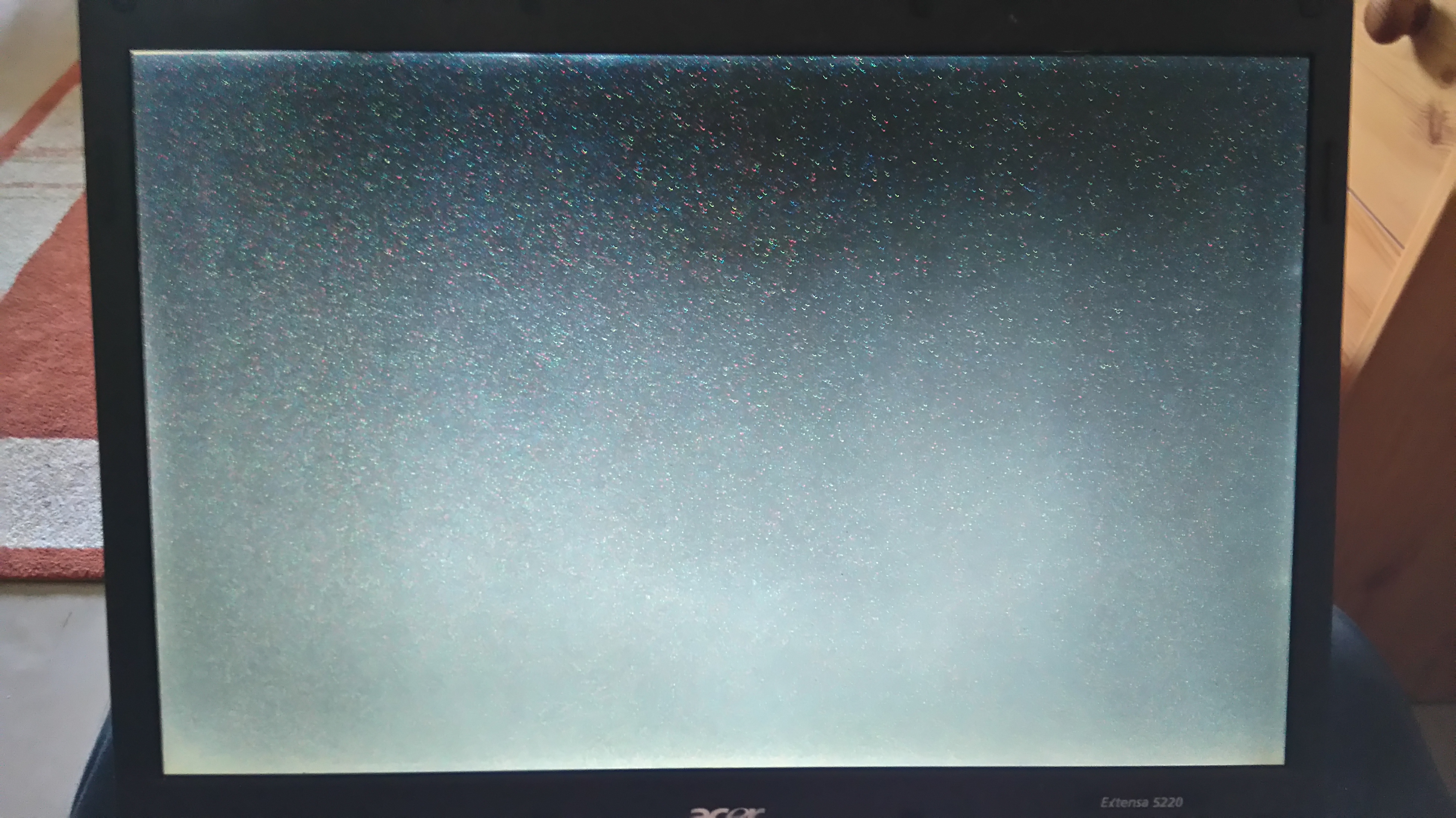

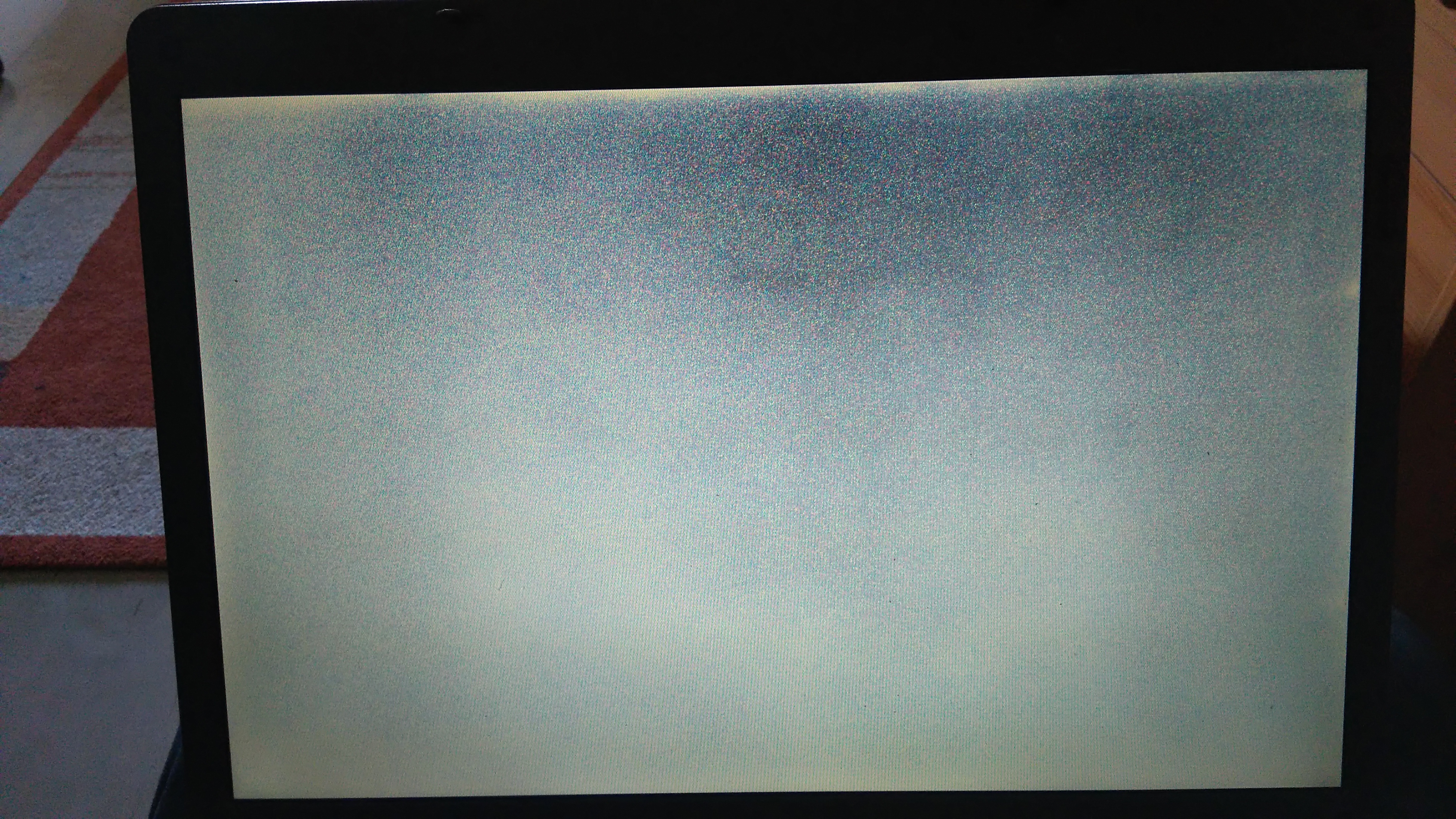

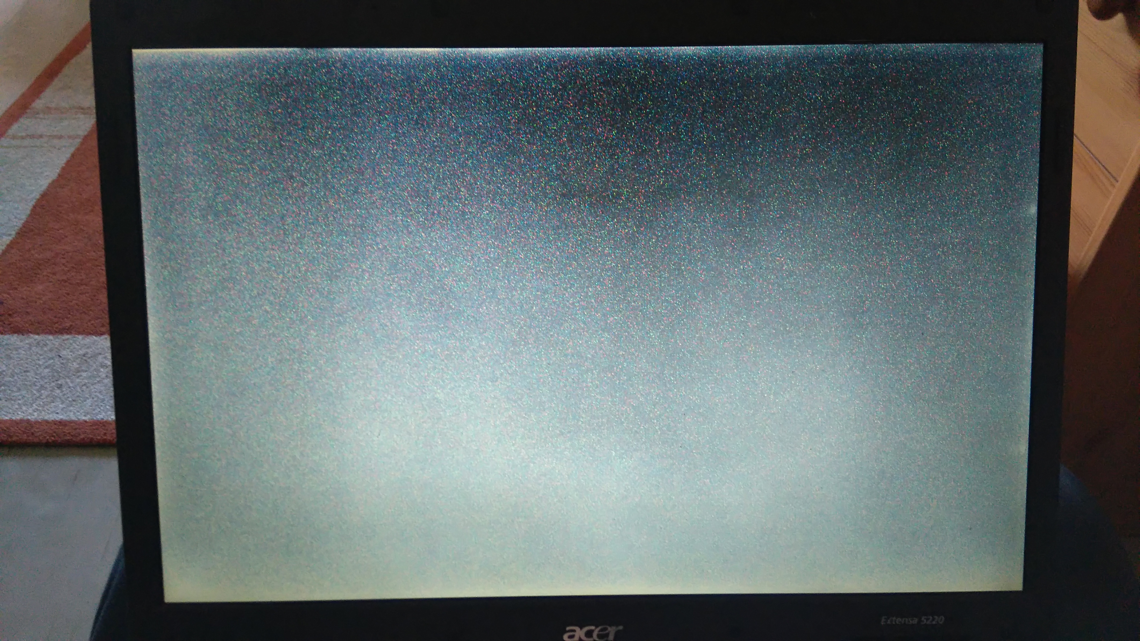

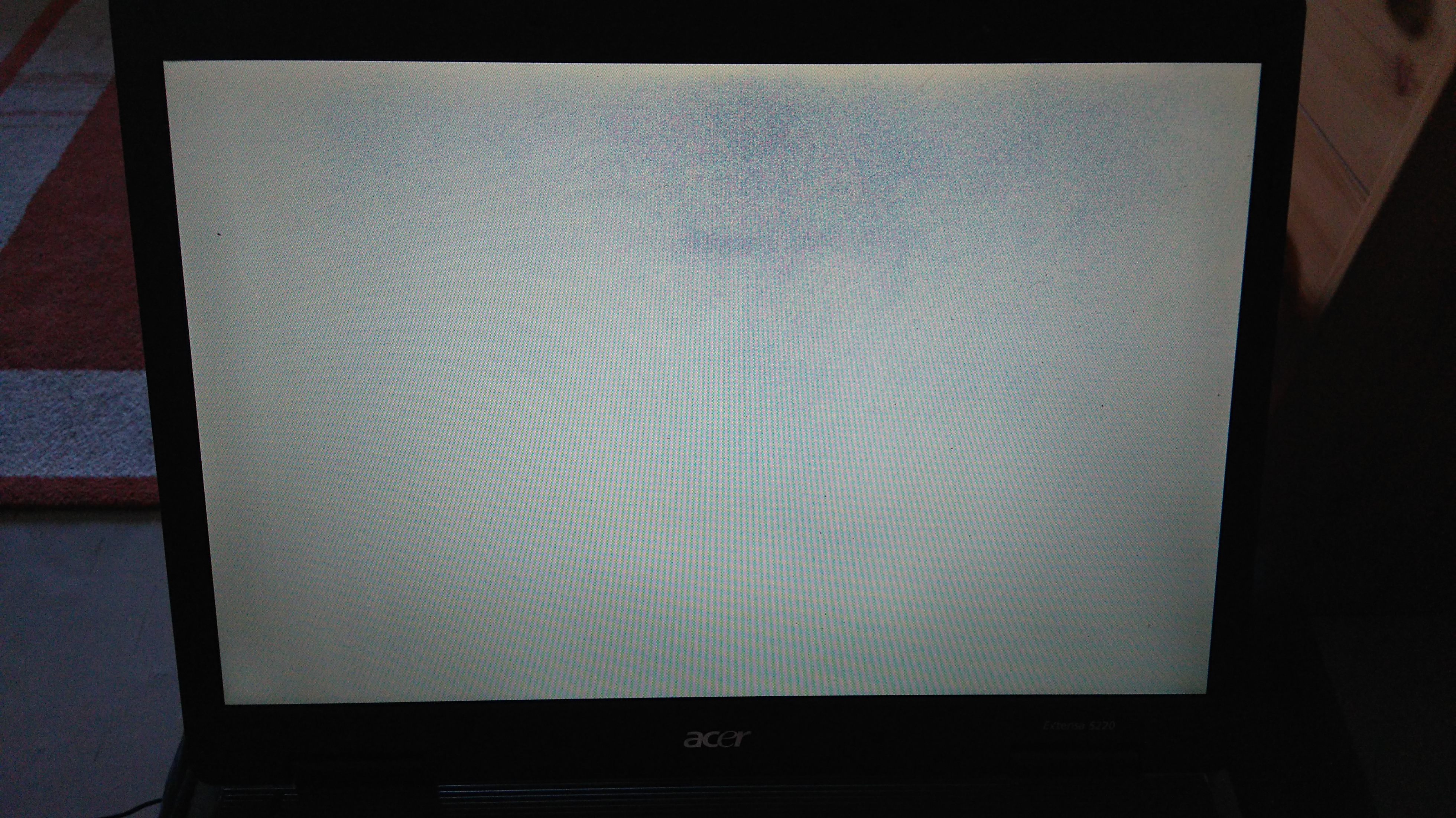

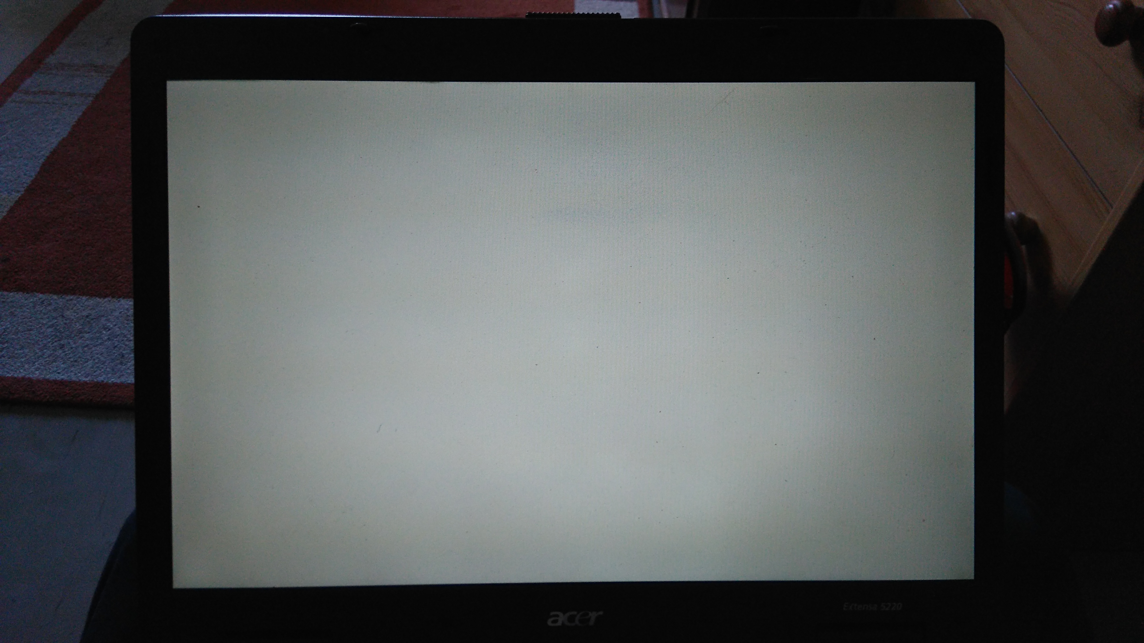

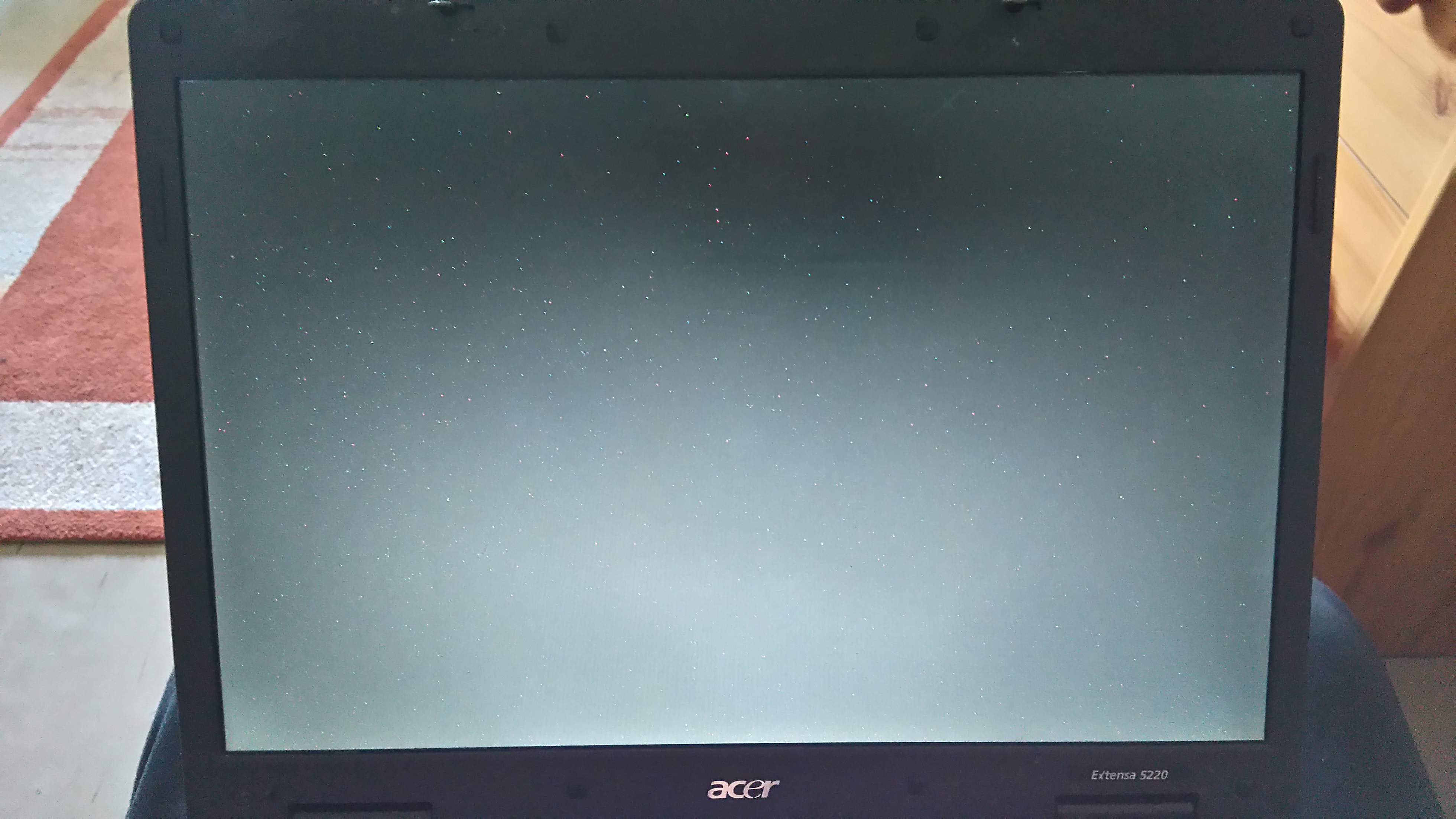

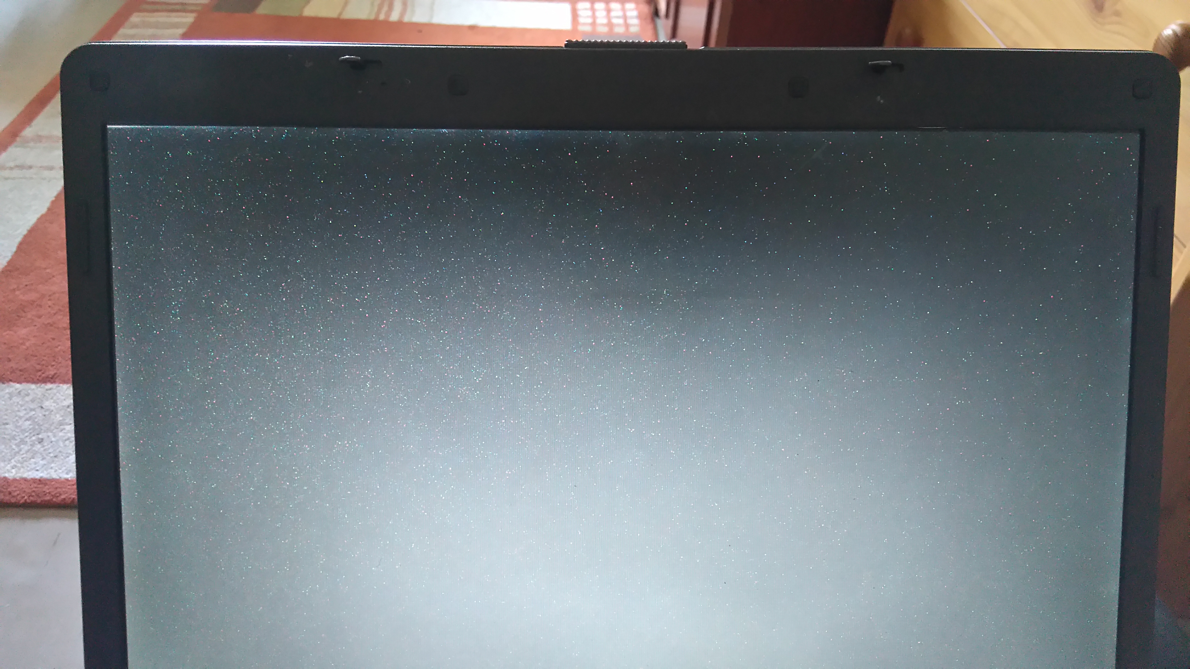

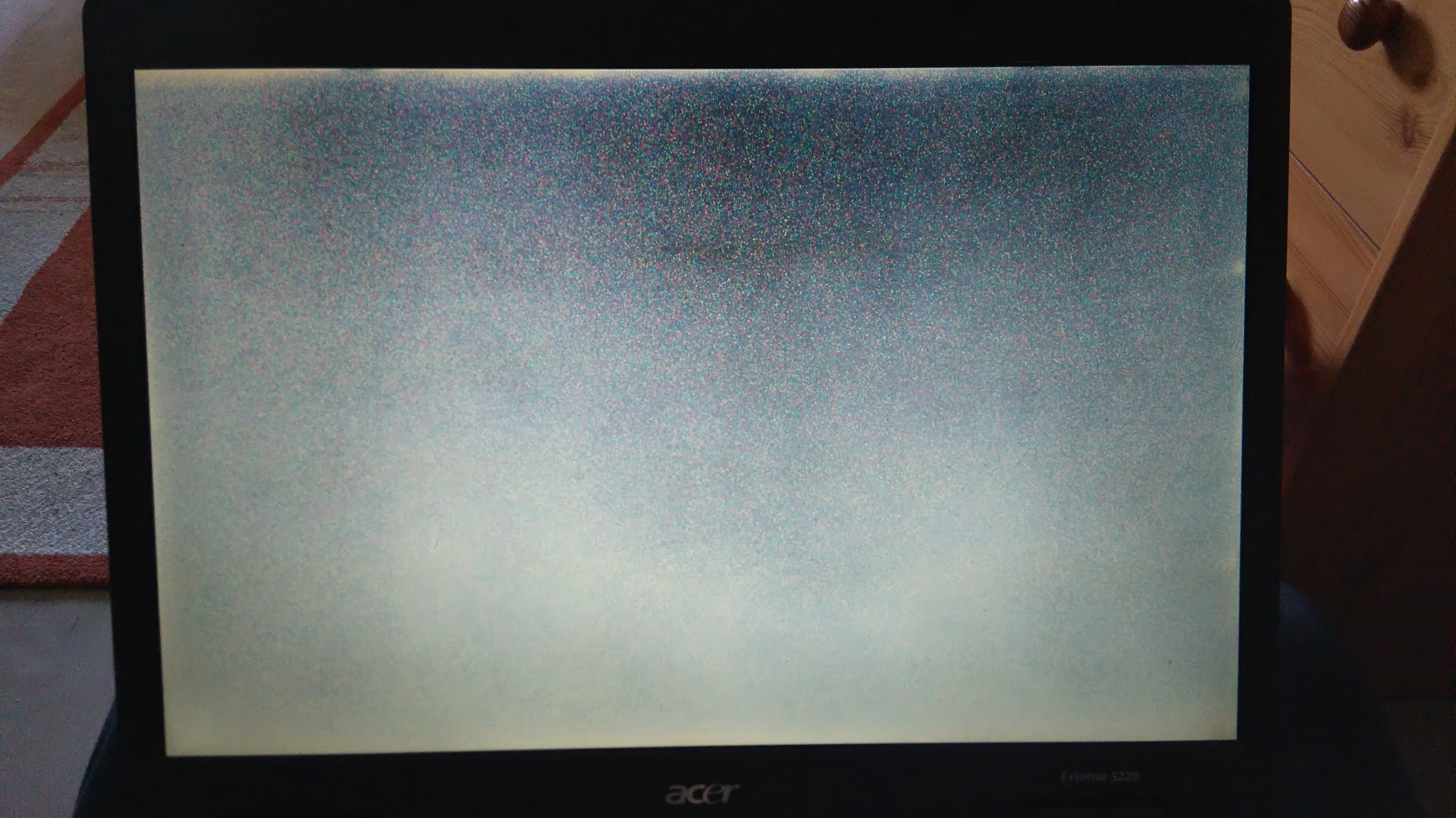

    Witam!
    Laptop często (ale nie zawsze) po naciśnięciu power mignie tylko na biało i pojawia się czarny ekran. Powoli pojawiają się pojedyncze piksele, aż cały ekran robi się biały. Trwa to jakieś 2-3 minuty. Zdjęcia pokazują to zjawisko. I teraz najciekawsze: gdy odwrócę laptop do góry nogami (wyłączony), to zawsze włączy się normalnie. Gdy później obrócę go normalnie to może tak chodzić i nic złego się nie dzieje (od 3 godzin chodzi poprawnie). Wymieniłem bateryjkę biosu. Co to może być?

    Problem standartowy dla tego modelu : tasiemka ?
    Po zewnętrznym monitorze (Fn+F5) masz to samo?

    Faktycznie, jest tak jak mówicie. Na vga jest obraz. Zobacze, czy gdzieś jest taka matryca tanio, bo w sumie ten lapek ma 9 lat i ekran już słabo świeci. Taśma musiała się przetrzeć, bo problem jest gdy klapa jest otwarta więcej niż 90°

    Problemem jest taśma. Matryca inicjuje się poprawnie przy uruchamianiu gdy pokrywa jest w kącie mniejszym bądź równym 90 stopni. Problem rozwiązałem tak, że uruchamiam w kącie 90 stopni bądź mniejszym i jak się włączy mogę już pochylić ekran do kąta rozwartego.
