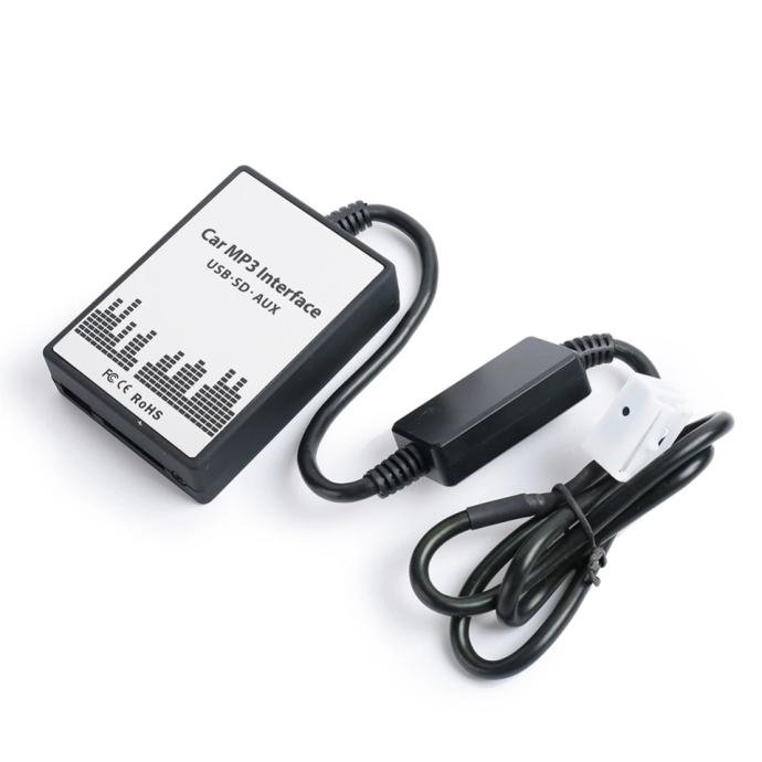

    Ja zakupiłem wersje WF 605 - pozbawiona modułu BT.
    Nie rozbierałem jej więc nie jestem w stanie porównać czy płytka jest taka sama bez układów BT czy to inna konstrukcja.
    Wcześniej miałem zmieniarkę cyfrowa z AliExpres kupiona za jakieś 150 zł.
    Wefa WF606 - co jest w środku?
    Wytrzymała 2 lata.
    Podstawowa różnica:
    WEFA obsługuje tylko 6 "płyt", gdzie chińczyk obsługiwał mi i 9 gdzie wyświetlacz wskazywał tylko 8.
    Chińczyk był trochę głośniejszy niż WEFA - radio słucham na 7 poziomie głośności, chińczyk był na 9, WEFA jest na 12.
    Na + WEFY jest, że obsługuje format muzyczny FLAC - potwierdzam to!
    Chińczyk miał problem z "aktualizacją" plików na pendrive, czy zmiany samego pendrive'a. WEFA nie ma z tym problemu.

    U mnie też wefa gra ciszej niż chinol. Trzeba spróbować tego:
    Tylko, że nigdzie nie ma tej aktualizacji do pobrania.
    "Producent" opisuje, ale brak aktualizacji...
