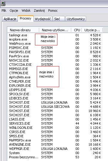

    Powyłączaj w miarę możliwości wszystkie programy i zrób screena Menedżer zadań Windows > zakładka "procesy".
    To zobaczymy. :)
  • #7 1605978
    buh
    Posty: 702
    Pomógł: 25
    Ocena: 149
    nieujawniam swojego iminie i nazwska ;)
    pozdrawiam buh

    buh wklej log z hijacka, bo dość dziwne to obciążenie procka procesem services.exe
