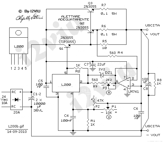

    Szukam schematu do zasilacza z regulacja napięcia i prądu (tranzystorowy) 0-30V max 3A. Najlepiej na płytce lm317 ale nie jest to konieczne.

    Schemat z użyciem ukladu L200 . Zabezpiecza regulację napięcia i ograniczenie prądu.
