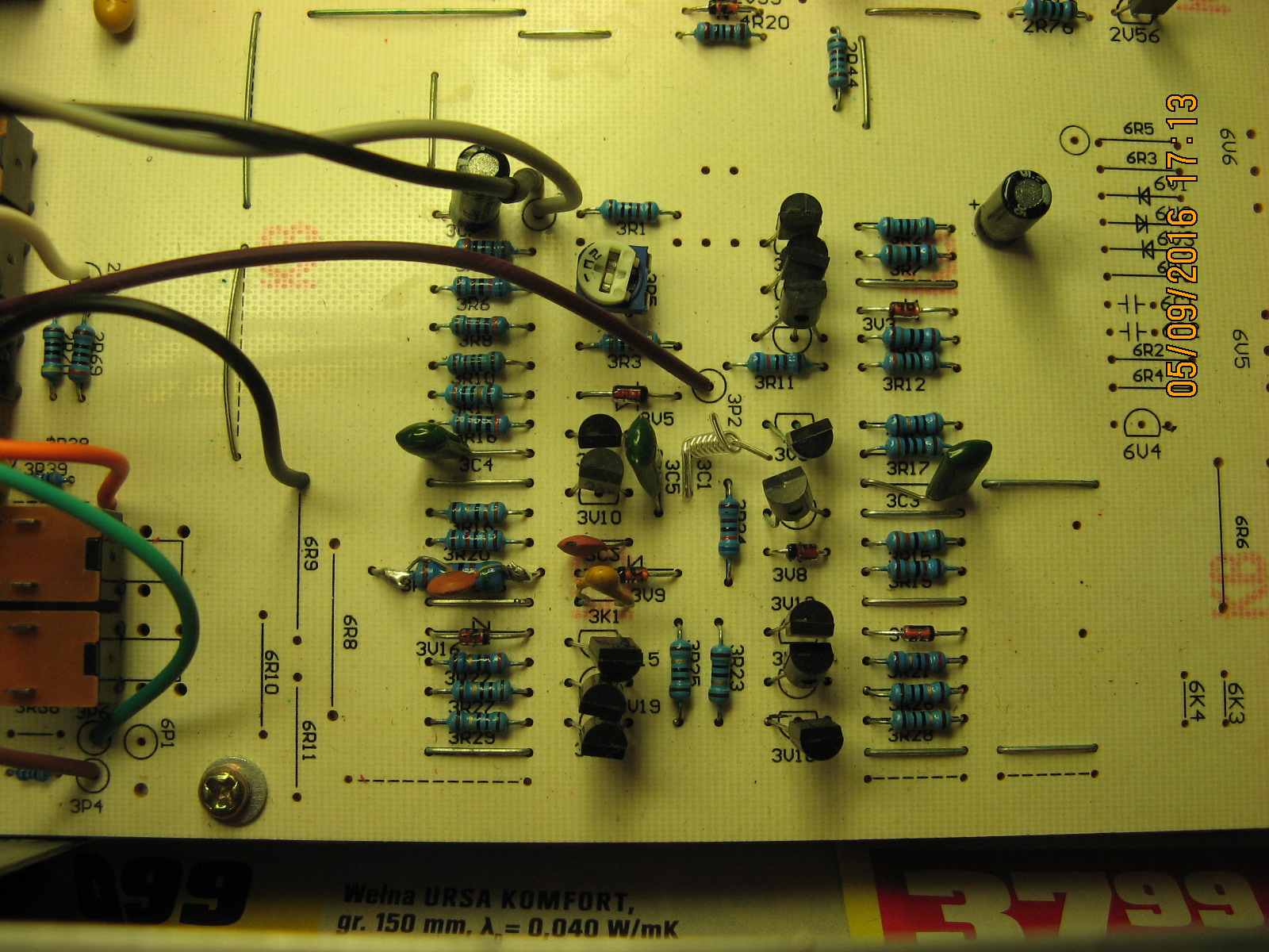

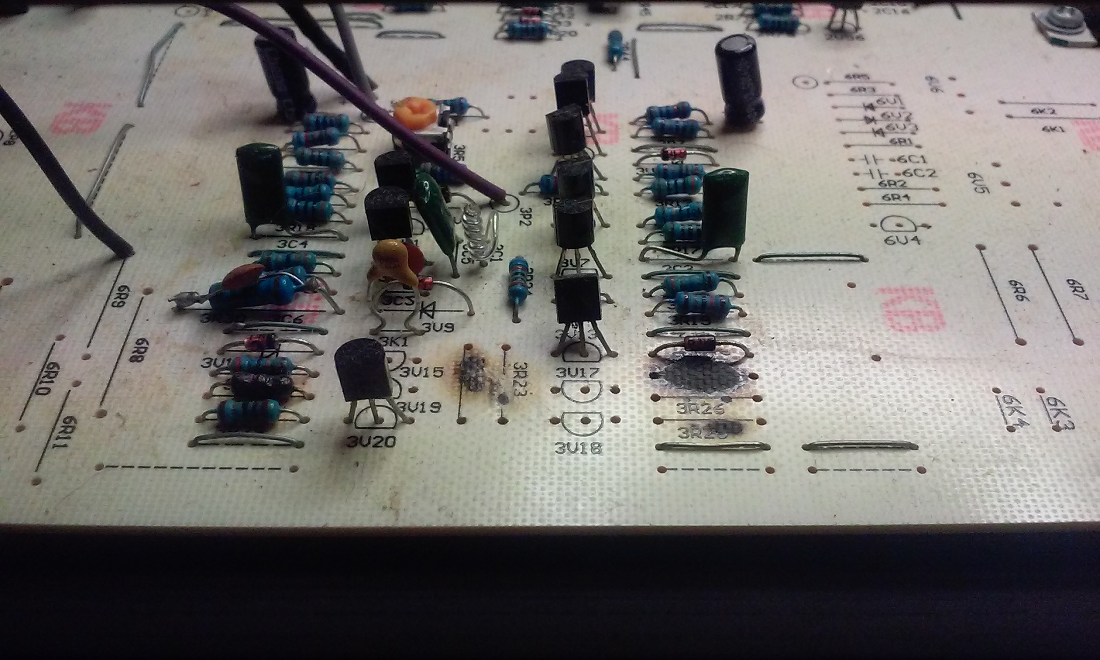

    W moje ręce wpadł uszkodzony generator Uni-t UTG9002c. Spalony został układ generatora funkcji, licznik częstotliwości działa. Niestety nie posiadam i nie mogę znaleźć schematu do niego, dlatego prosiłbym posiadacza takiego generatora o kilka zdjęć, na których będzie widać jakie elementy zostały spalone.
    Pozdrawiam serdecznie.

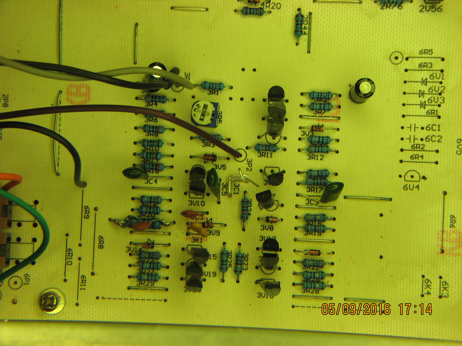

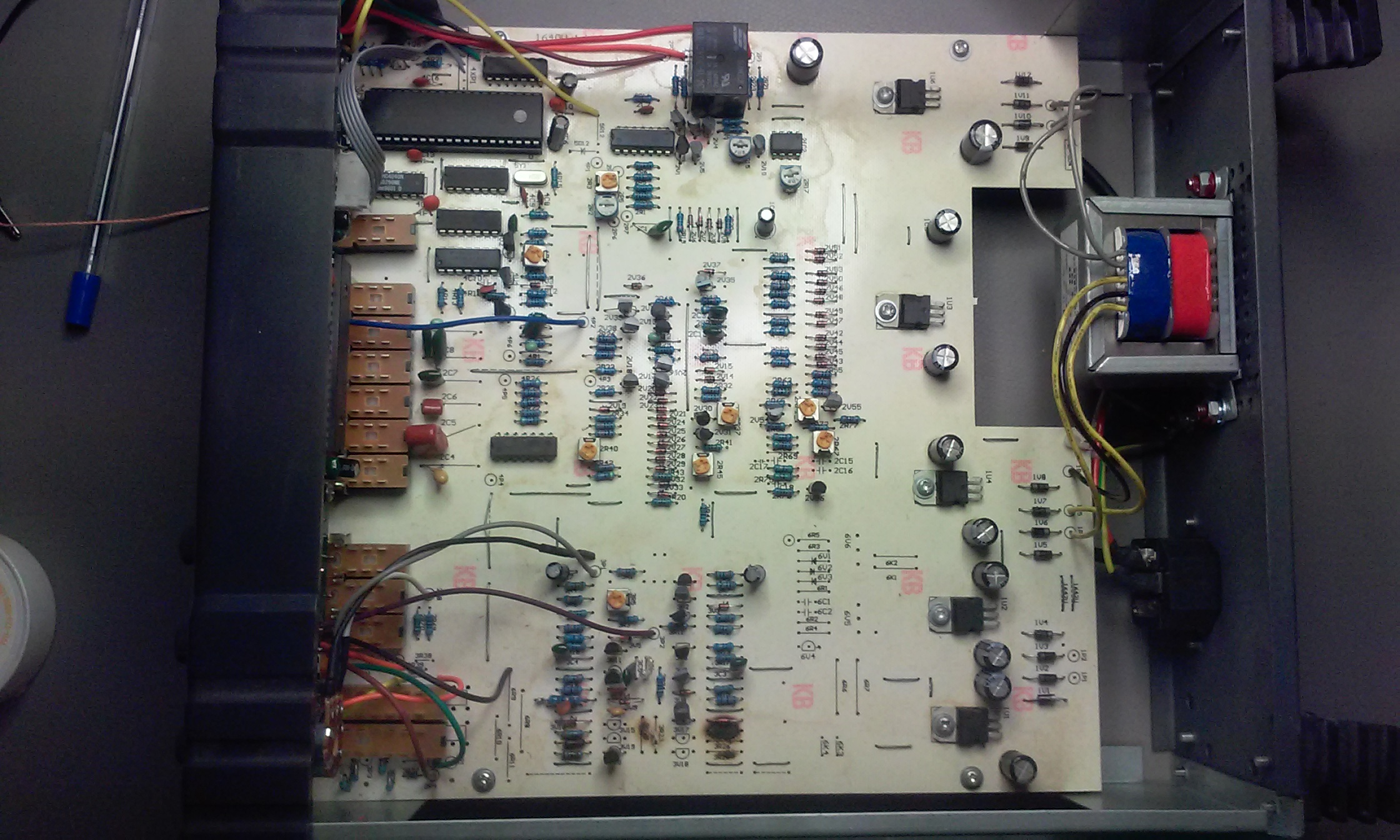

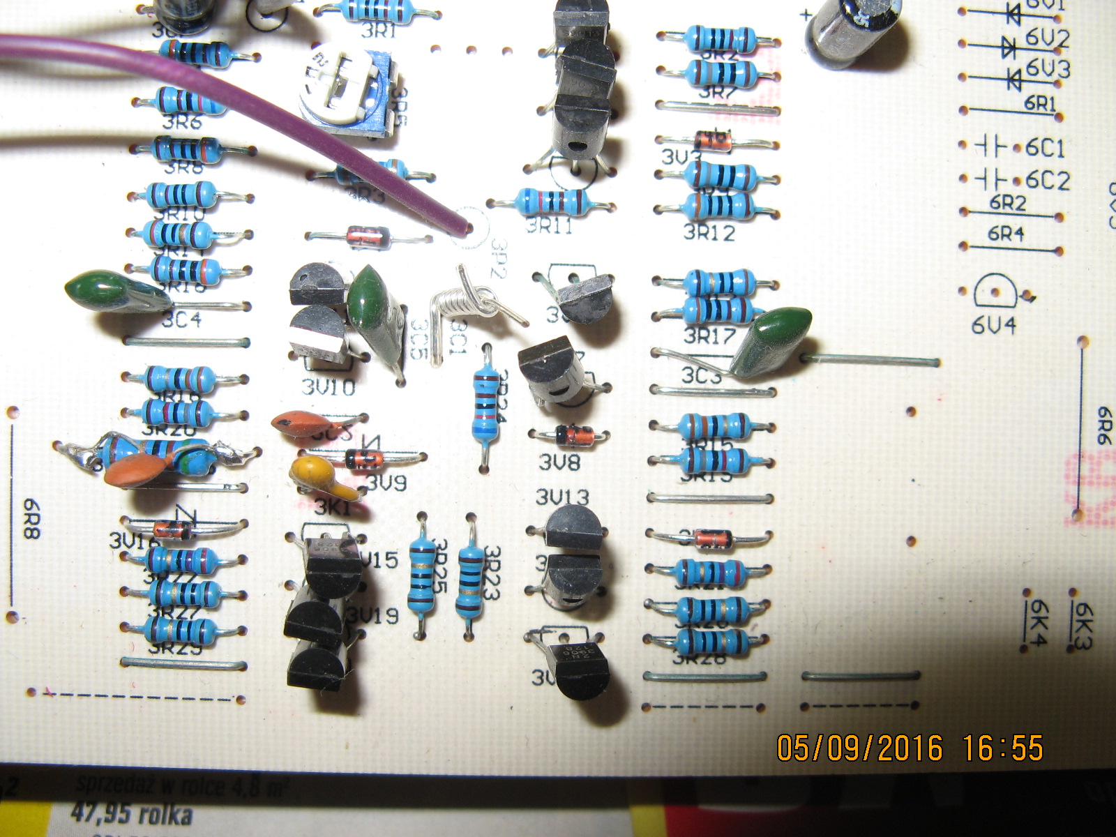

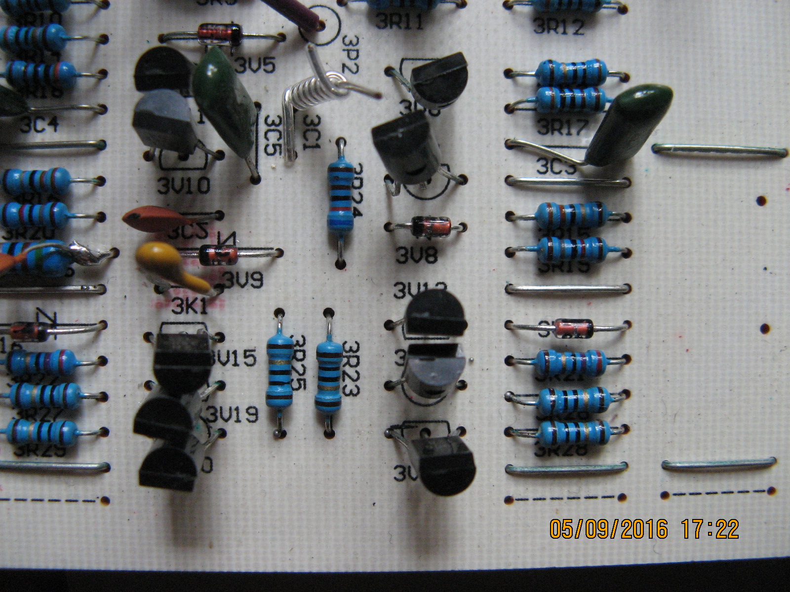

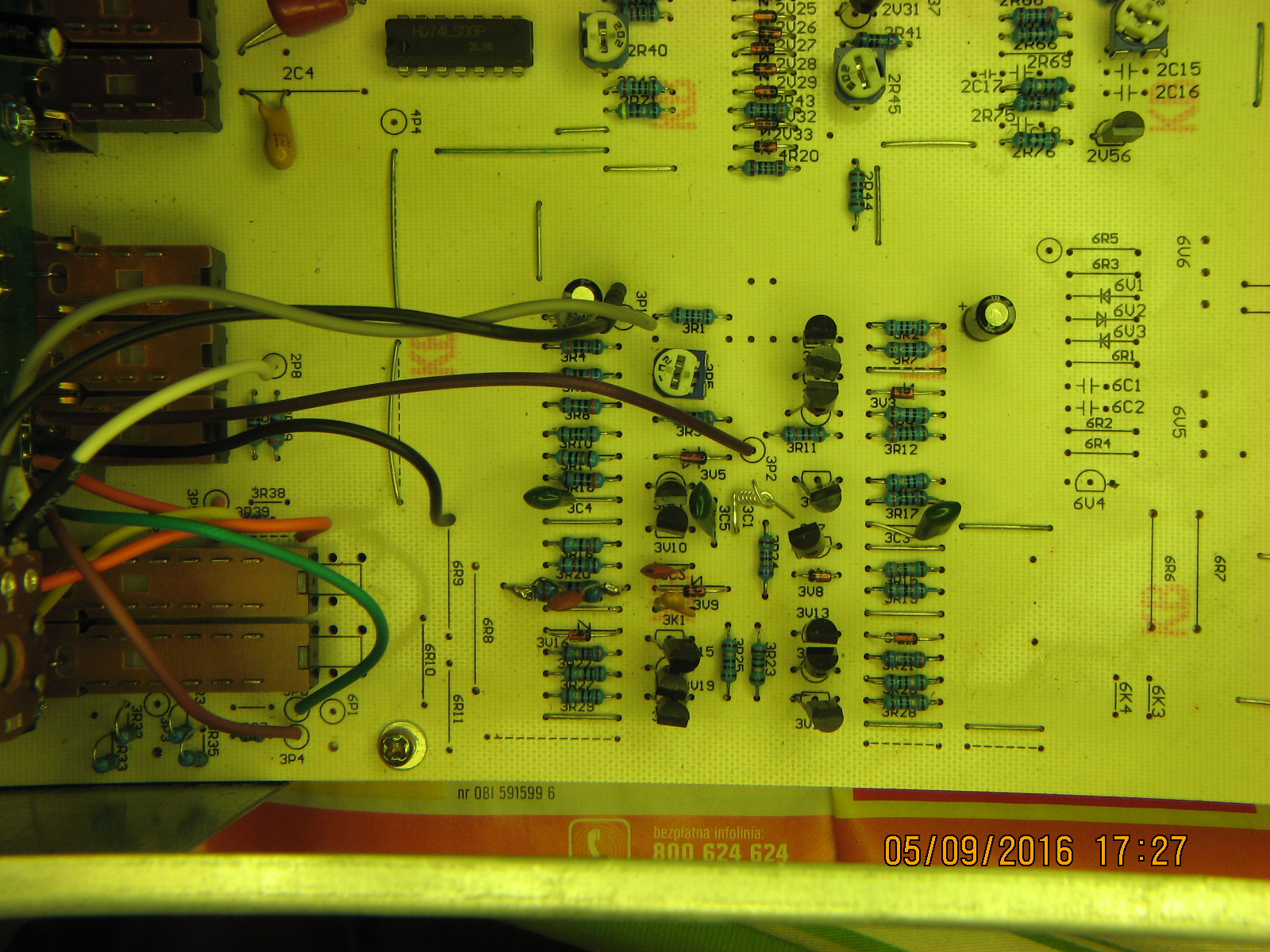

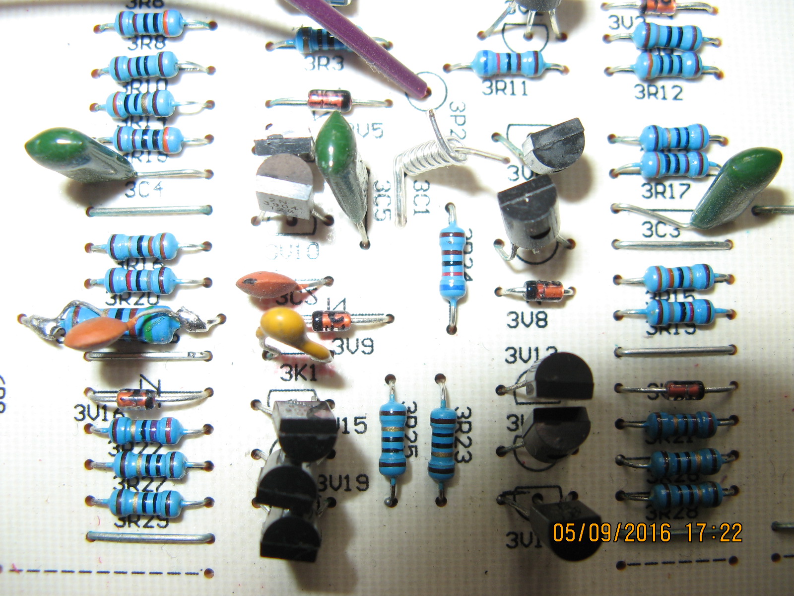

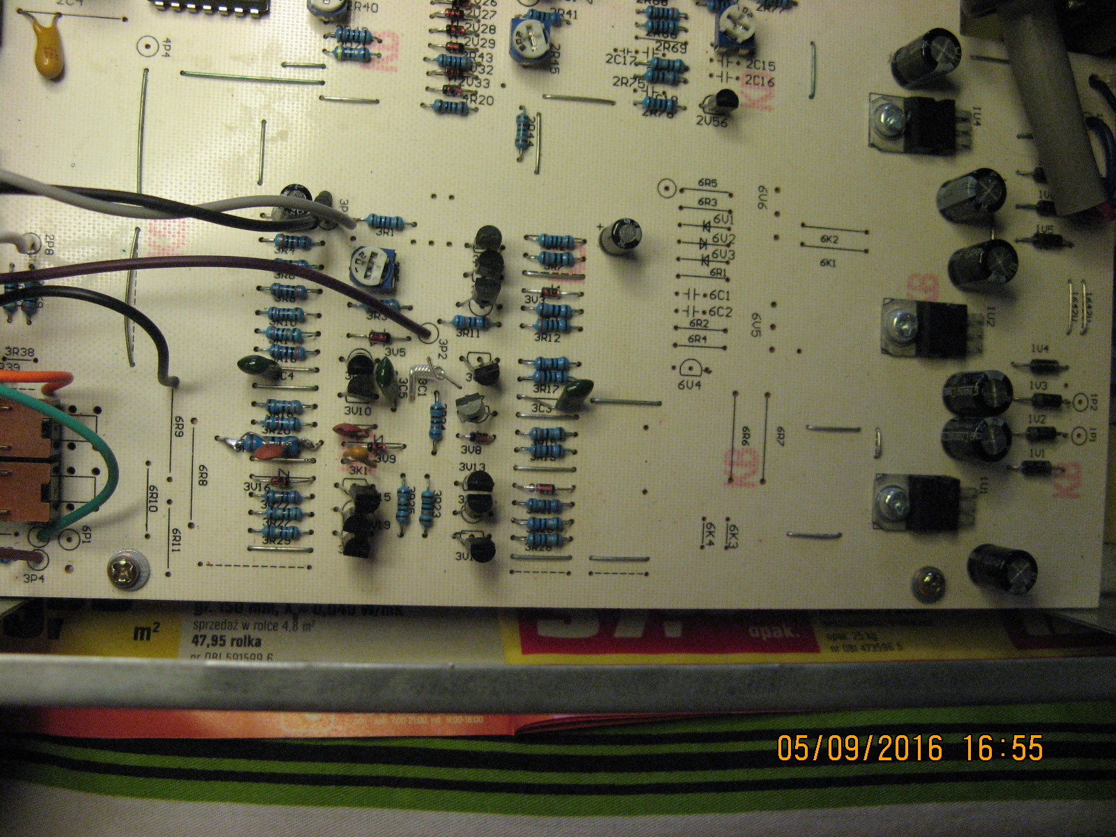

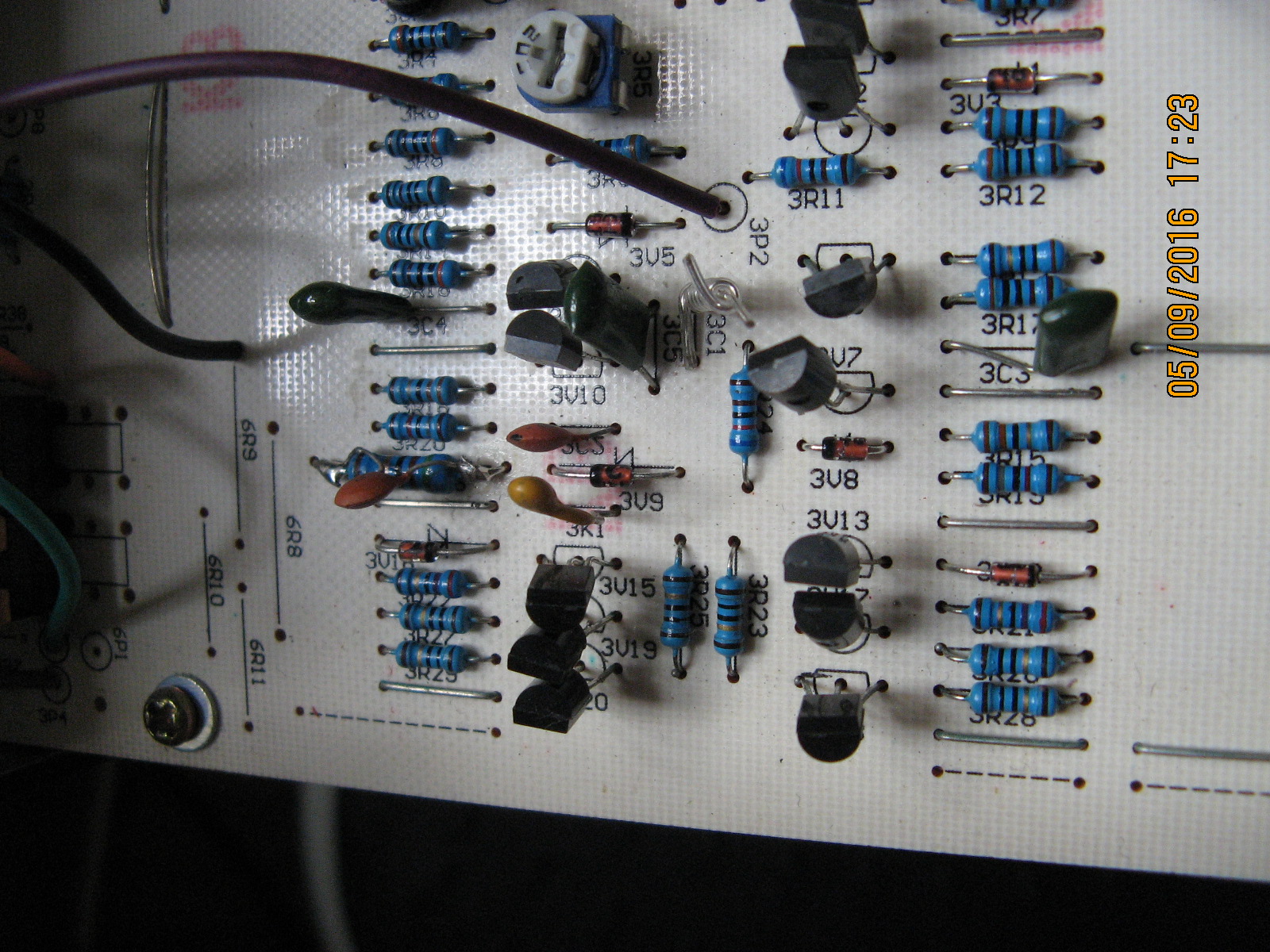

    Witam podaje wartości elementów
    3R27, 3R29, 3R23, 3R25, 3R26, 3R28 = 10Ω przy tolerancji 2%
    3R21, 3R22 = 21Ω przy tolerancji 2%
    3V15, 3V17, 3V18 = 2N3906
    3V13, 3V19, 3V20 = 2N3904
    Jeszcze fotki
