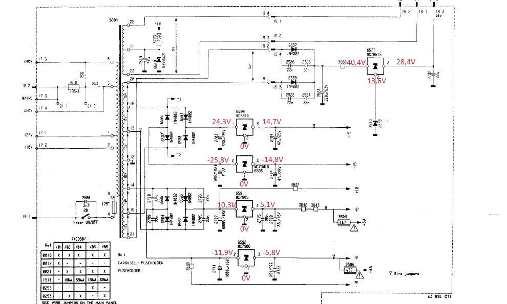

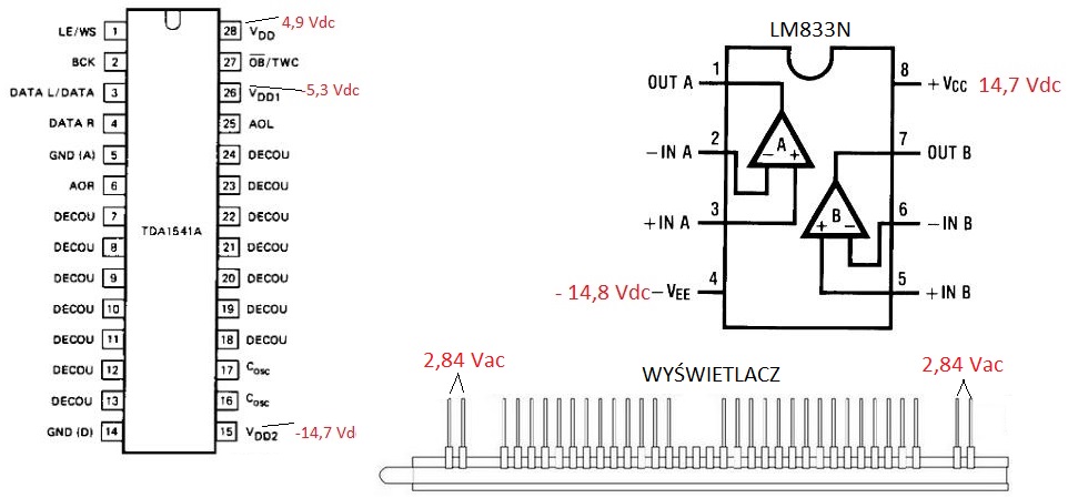

    Zrobiłem pomiary takie jak w załączniku, wydaje mi się że są w normie.
    Jakie jeszcze pomiary zrobić ?
    Gdzie szukać ?
    • Marantz CD-50 brak sygnału na wyjściu oraz ciemny wyświetlacz cd-50.jpg (135.87 KB) Musisz być zalogowany, aby pobrać ten załącznik.

    Jest tam jeszcze trochę rzeczy... Żarniki dostają napięcie? Powinno być widać delikatne żarzenie, sprawdź napięcie AC dla pewności.

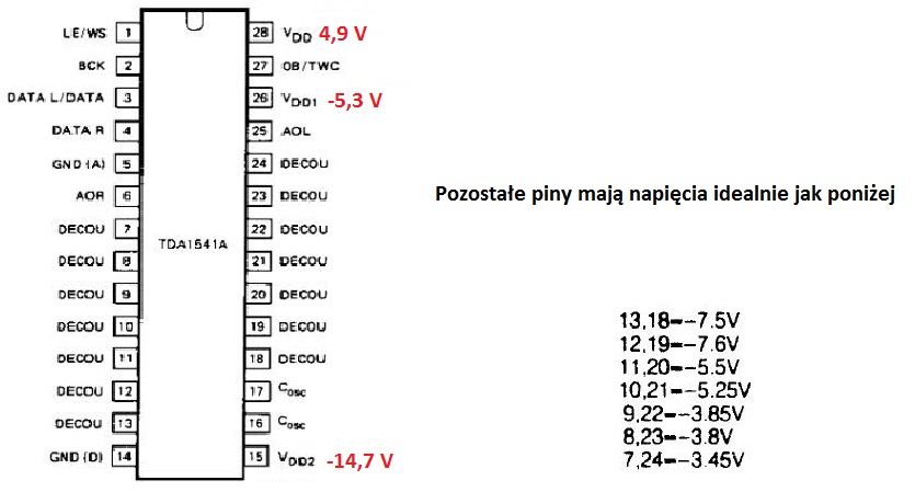

    DAC dostaje napięcia? Powinien dostawać trzy napięcia, wszystkie są? Wzmacniacze operacyjne to samo - dostają prawidłowe zasilanie?

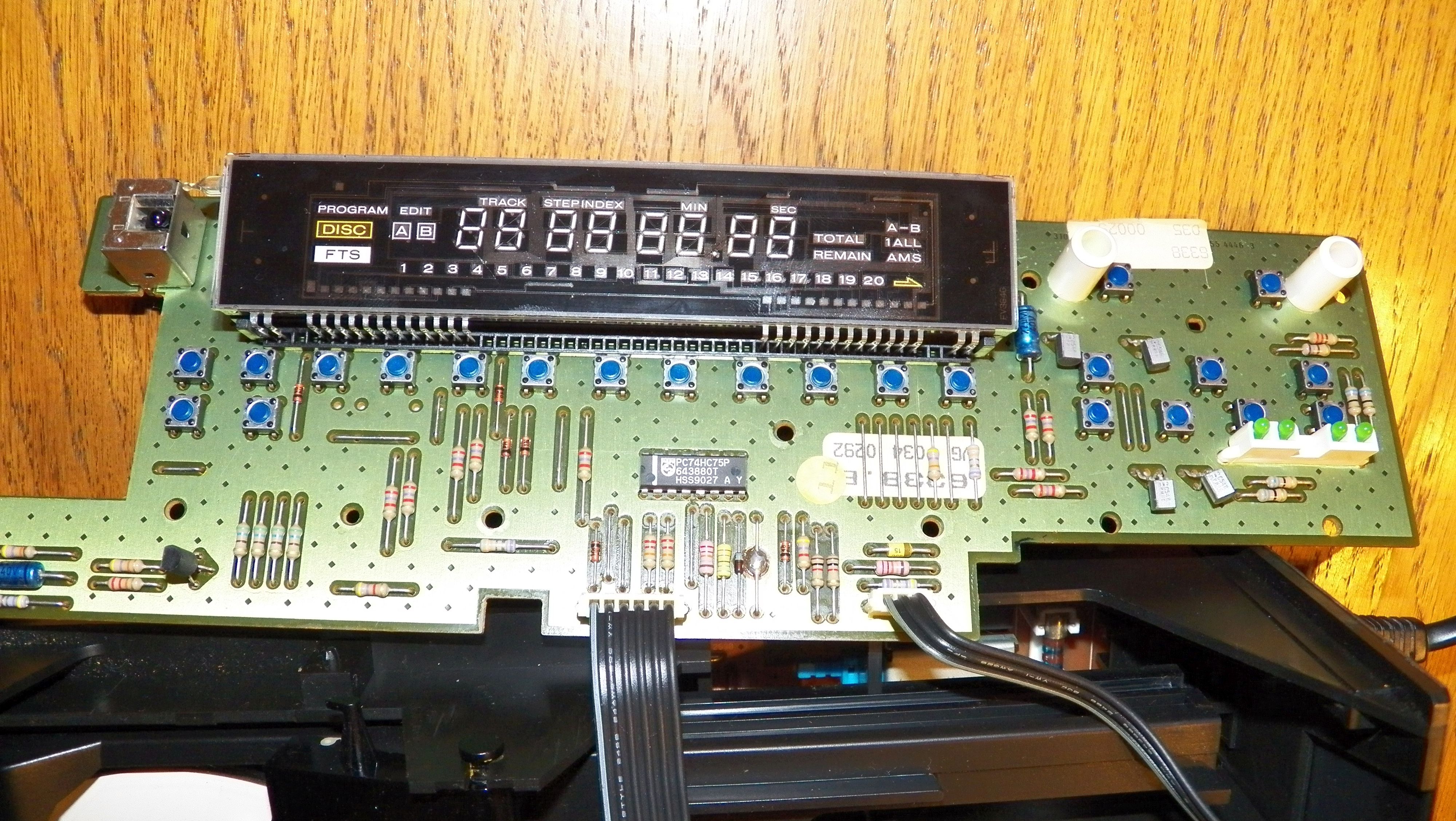

    Witam ponownie

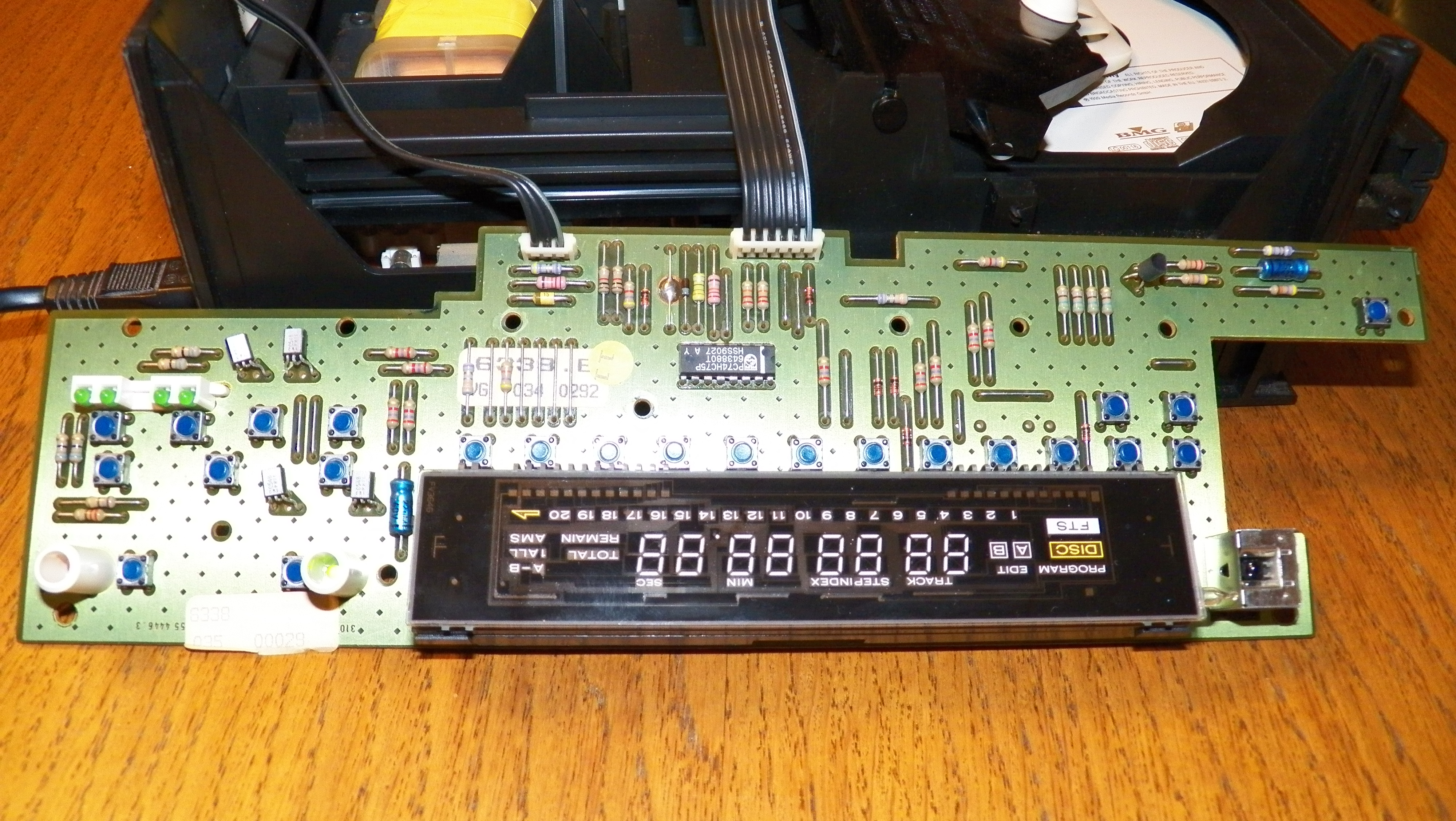

    Posprawdzałem napięcia tak jak na obrazku.
    Nie jestem pewien czy dobrze sprawdziłem napięcie żarzenia - czy to te dwa zewnętrzne piny i czy tam jest prąd zmienny ?
    Wyświetlacz jest kompletnie ciemny nawet przy wyłączonym oświetleniu w pomieszczeniu.
    Zmierzyłem oporność na wyjściu ok. 10 KΩ
    • Marantz CD-50 brak sygnału na wyjściu oraz ciemny wyświetlacz Wyświetlacz.jpg (90.63 KB) Musisz być zalogowany, aby pobrać ten załącznik.
    Prawdopodobnie to są właśnie te zewnętrzne jak zaznaczyłeś, ale mogą być różnie połączone. Tego Ci nie powiem, a ze schematu nie wynika wprost - musisz sam to wybadać. Tam powinno być ok. 4-5V napięcia przemiennego i o ile dobrze zmierzyłeś, to się zgadza.
    Co do napięć na DAC, chyba coś źle zmierzyłeś, zgodnie ze schematem na n.26 powinno być napięcie ujemne. Wartość się zgadza, ale znak nie. Przeoczenie, czy to naprawdę tak jest?
    Brak działania wyświetlacza oraz brak dźwięku musi mieć wspólną przyczynę, wspólne przyczyny mogą być dwie - brak gdzieś jakiegoś napięcia zasilającego, lub niestety uszkodzenie procesora. Zanim skreślisz procesor koniecznie sprawdź zasilania bezpośrednio na jego wyprowadzeniach. Tam jest dużo rezystorów bezpiecznikowych - możliwe, że któryś się uszkodził i pomimo iż zasilacz pracuje poprawnie, to jakiś układ nie dostaje któregoś napięcia.
    Wylutuj na próbę tranzystory 6542, 6543, 6544, 6545 i zobacz czy pojawi się dźwięk. Jeśli się pojawi, szukaj czegoś w obrębie procesora na frontpanelu, choć fakt działania przycisków oraz świecenie diod sugeruje że przynajmniej częściowo działa.
    Zmierz w szczególności napięcie na n. 26 oraz 28. Masz tam po drodze jeszcze rezystor bezpiecznikowy 3004 - warto się temu przyjrzeć.

    Co do n.26 to jest wartość ujemna. Moja wina, na rysunku jest "-" tylko słabo widoczny, zlewa się z tą czarną linią...

    Sprawdziłem jeszcze resztę napięć na TDA 1541 i wygląda na to, że są idealne. Marantz CD-50 brak sygnału na wyjściu oraz ciemny wyświetlacz

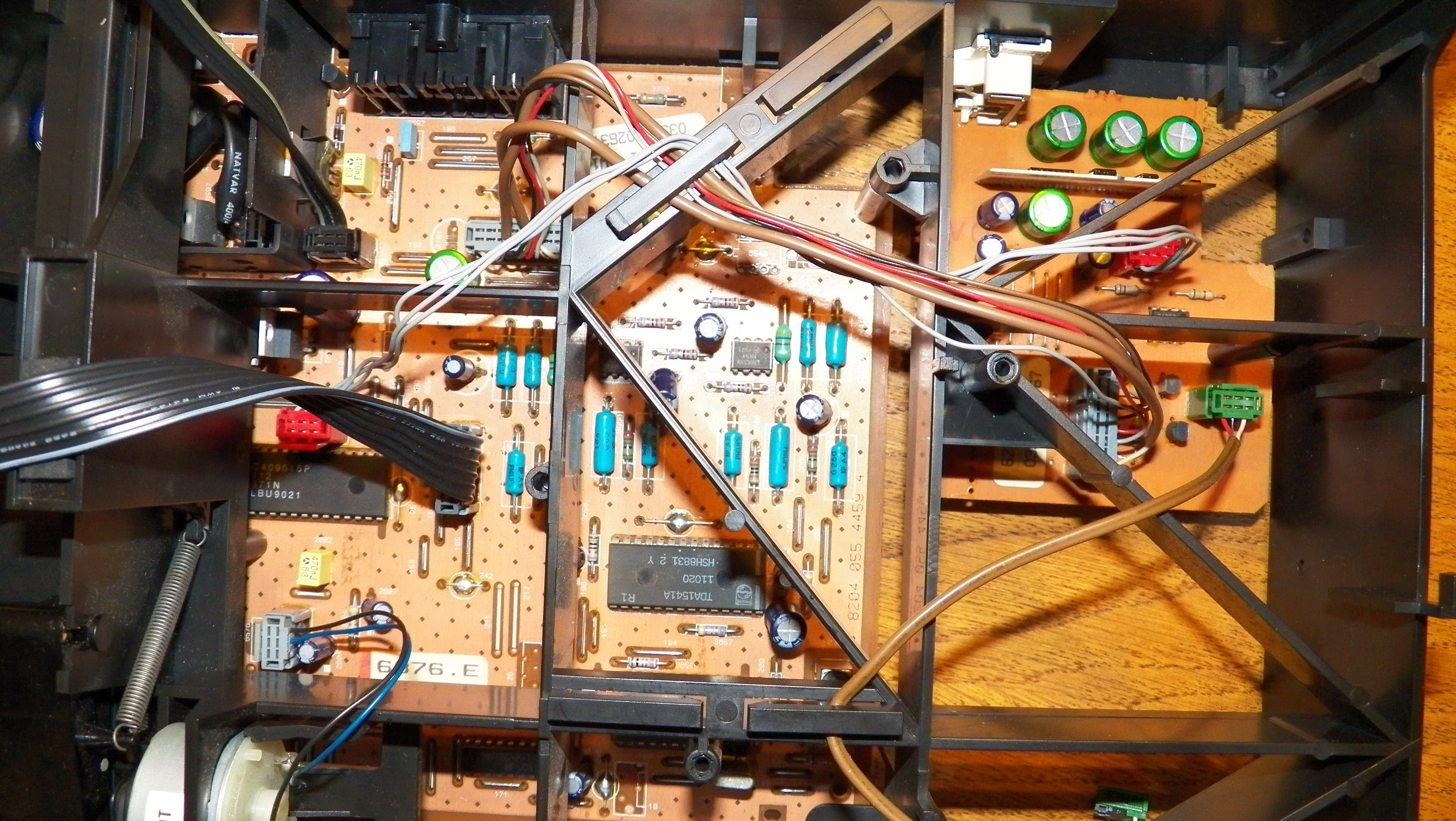

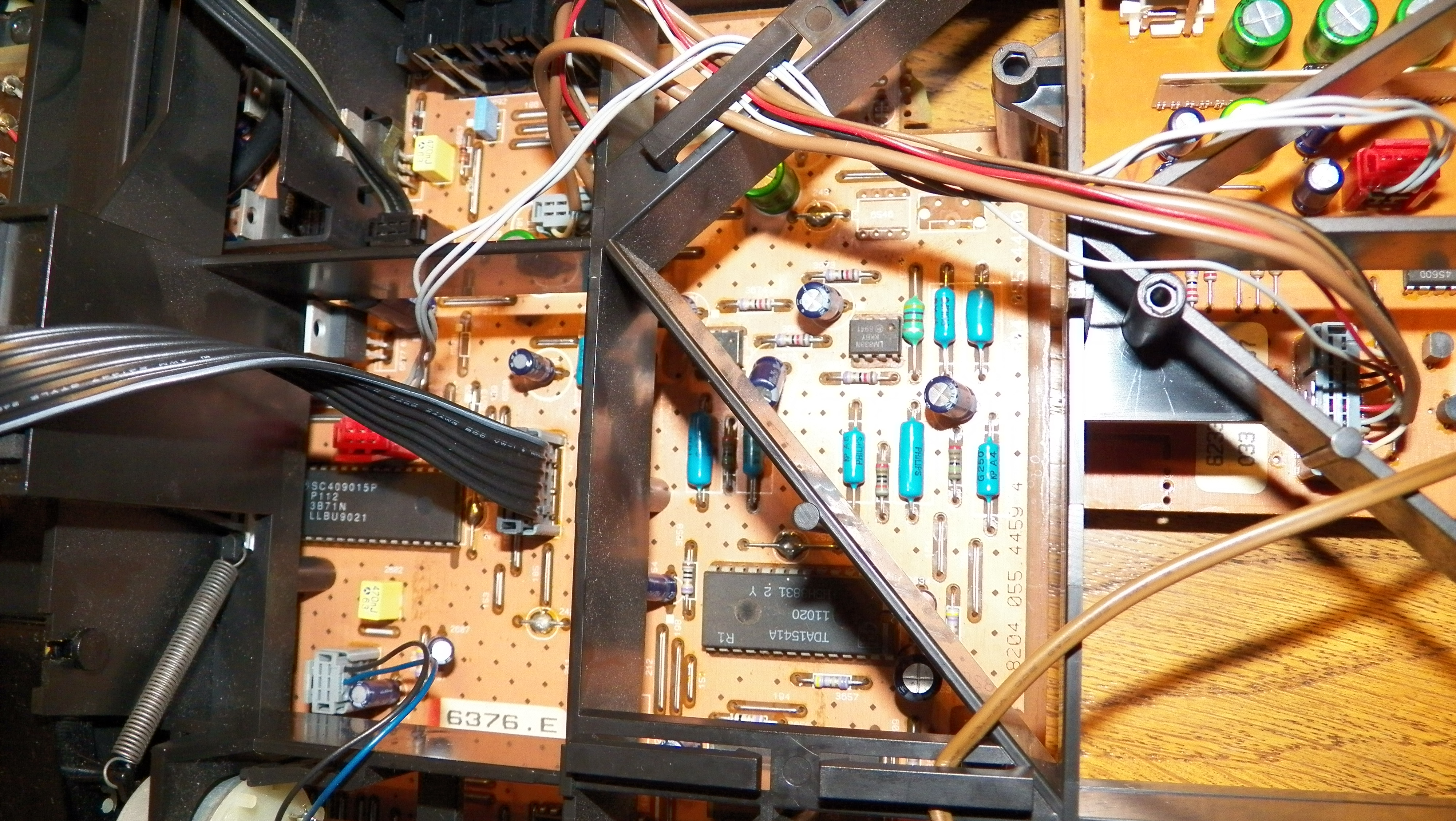

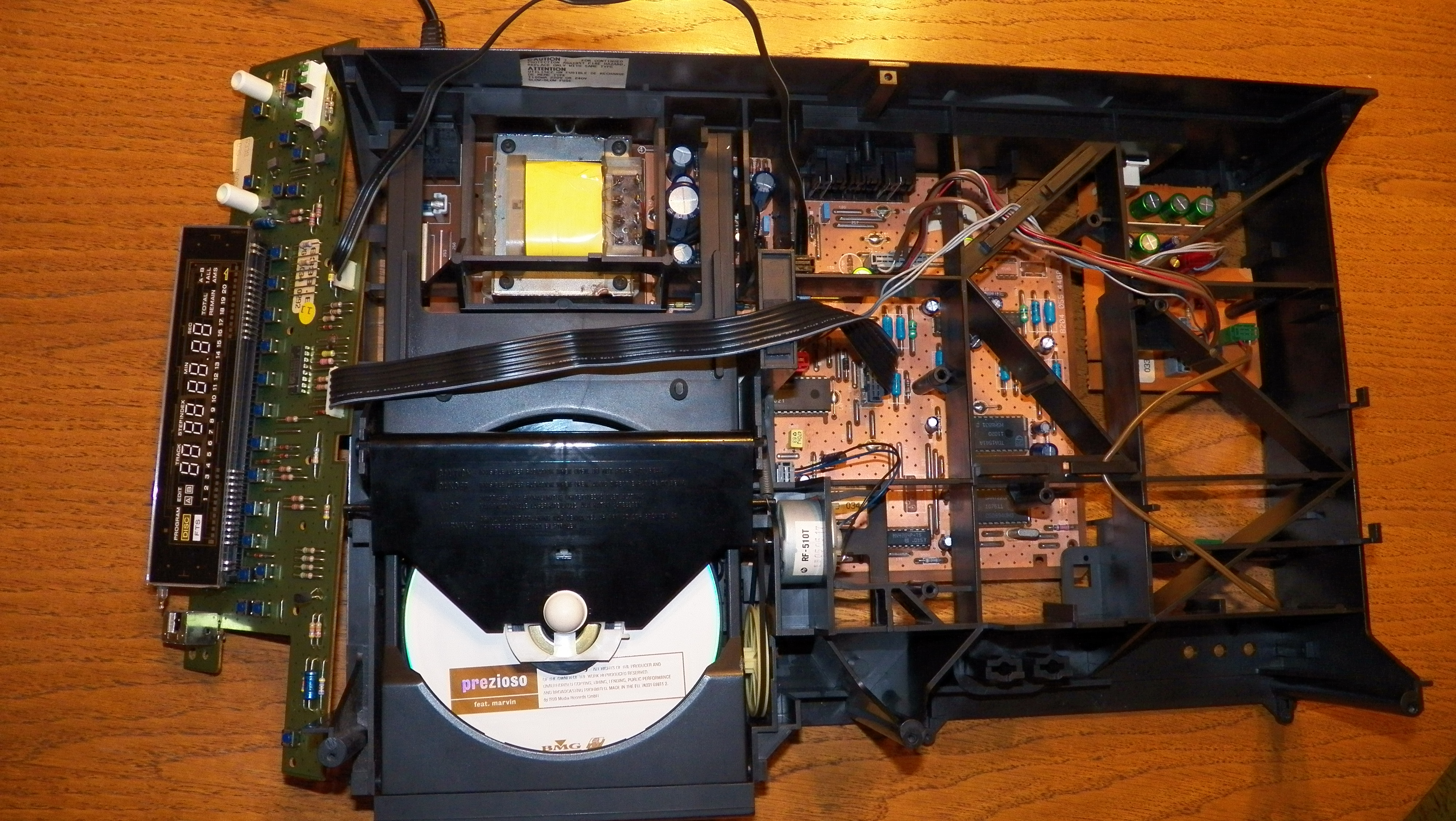

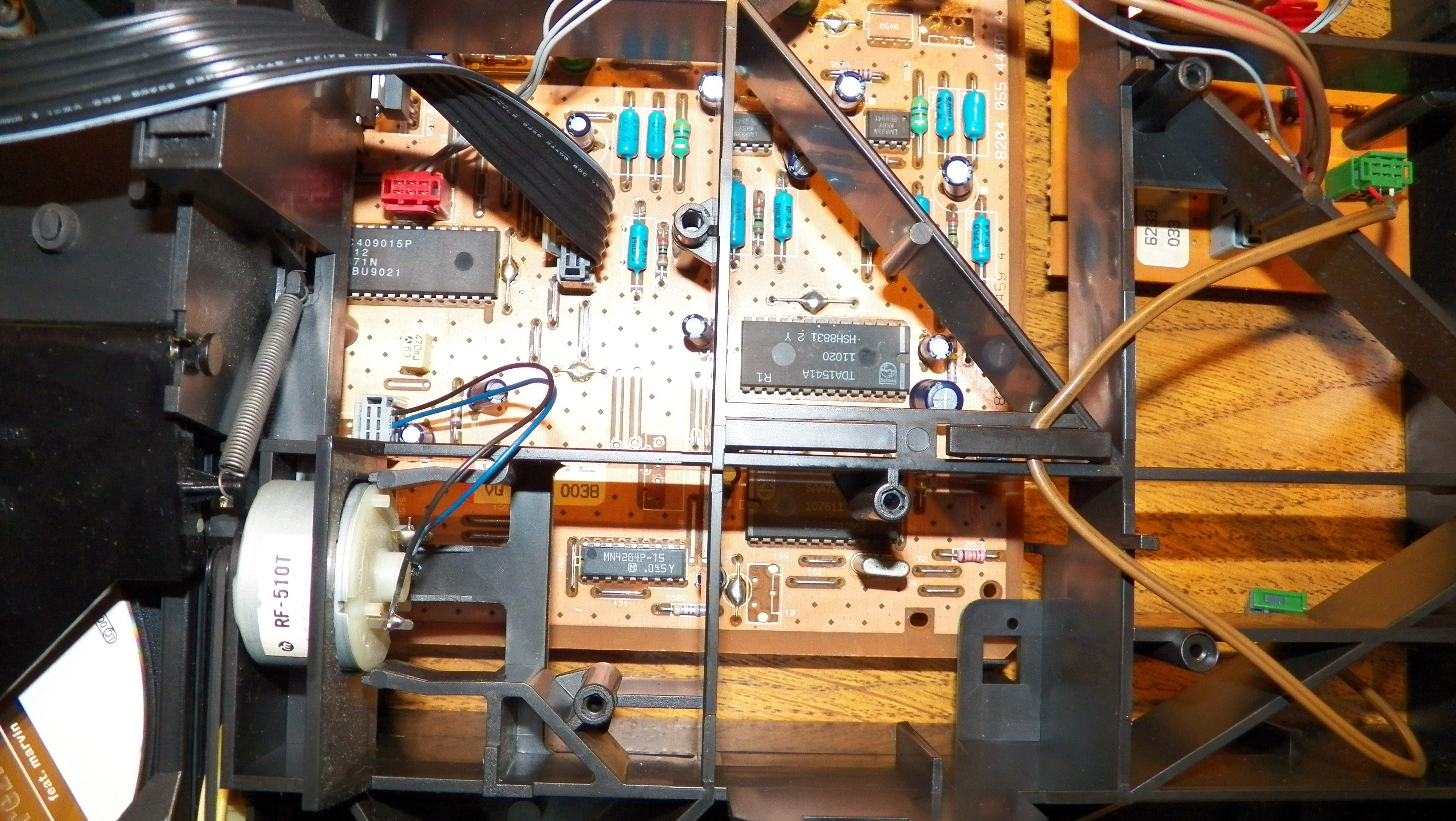

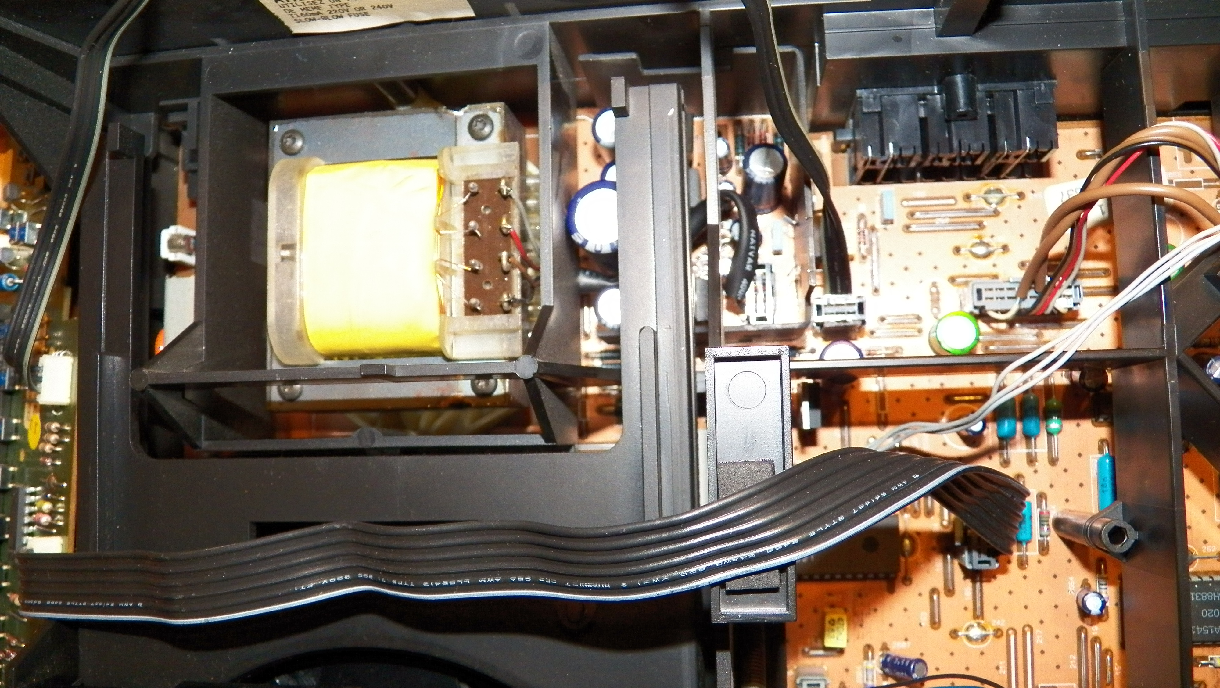

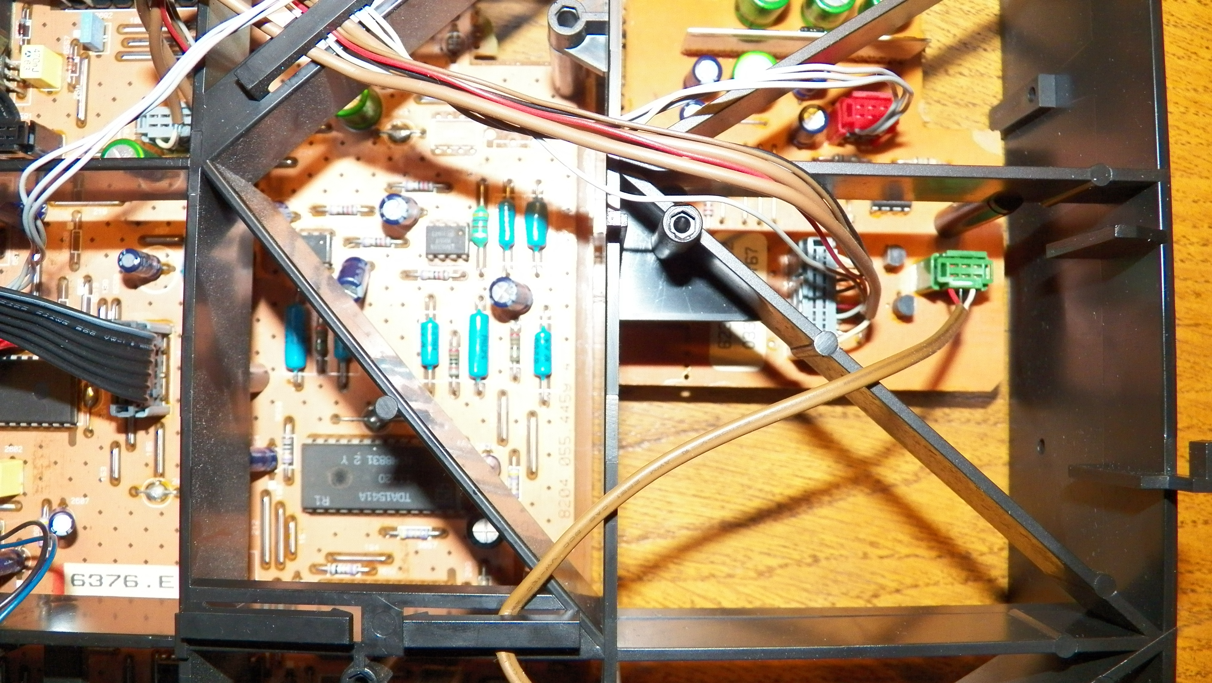

    Zrobiłem kilka zdjęć oraz krótki film, być może będą w czymś pomocne...
    Marantz CD-50 brak sygnału na wyjściu oraz ciemny wyświetlacz Marantz CD-50 brak sygnału na wyjściu oraz ciemny wyświetlacz Marantz CD-50 brak sygnału na wyjściu oraz ciemny wyświetlacz Marantz CD-50 brak sygnału na wyjściu oraz ciemny wyświetlacz Marantz CD-50 brak sygnału na wyjściu oraz ciemny wyświetlacz Marantz CD-50 brak sygnału na wyjściu oraz ciemny wyświetlacz Marantz CD-50 brak sygnału na wyjściu oraz ciemny wyświetlacz Marantz CD-50 brak sygnału na wyjściu oraz ciemny wyświetlacz

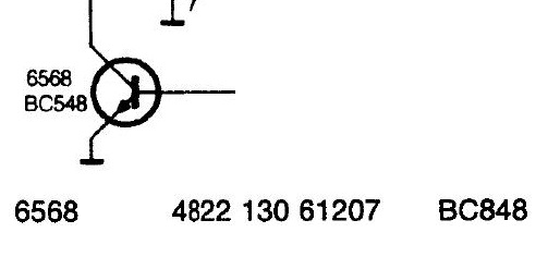

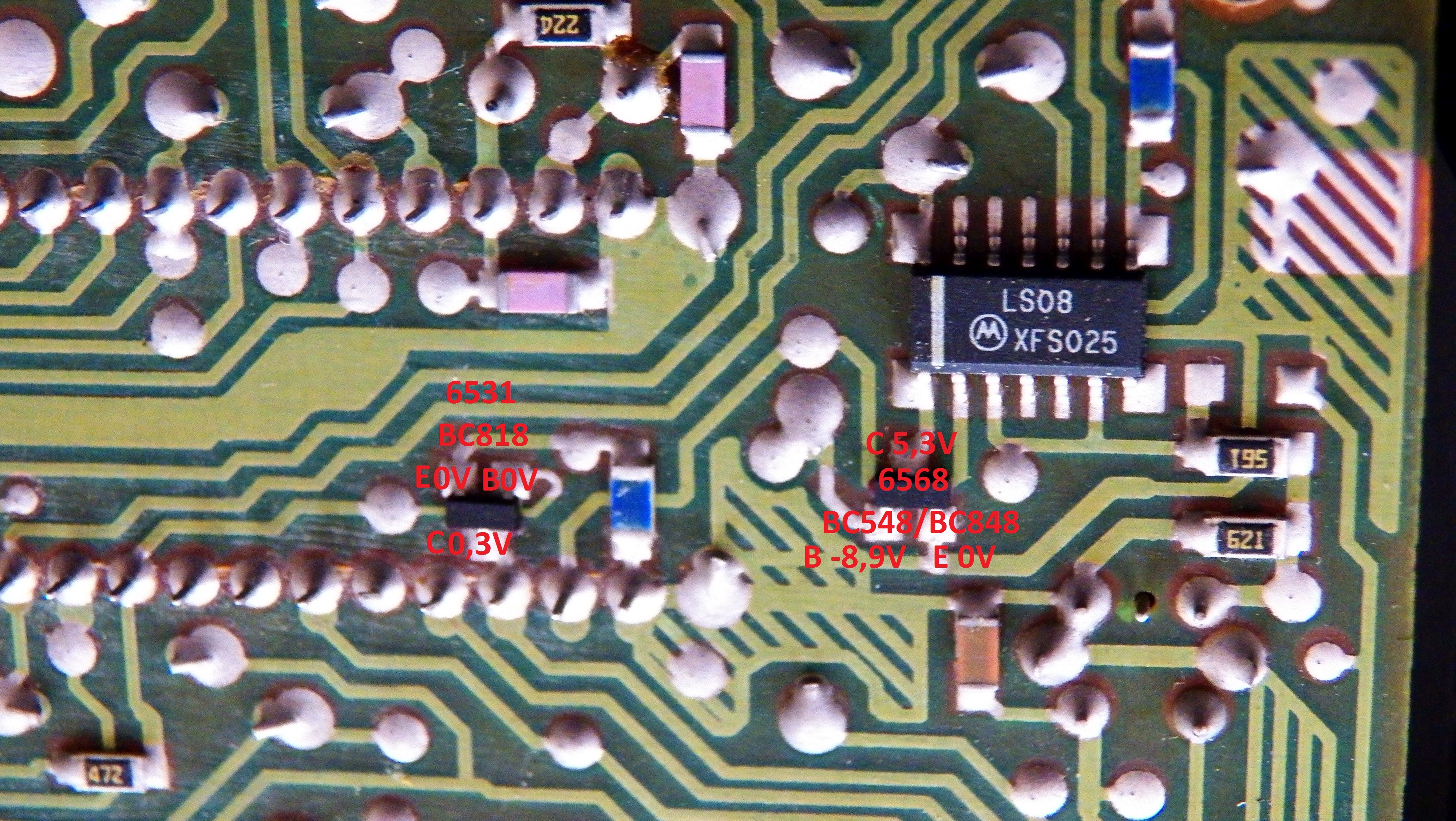

    Sprawdź sygnał "KILL" - kolektor tranzystora 6568. Podczas odtwarzania powinieneś mieć tam napięcie bliskie 5V.

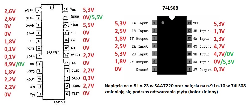

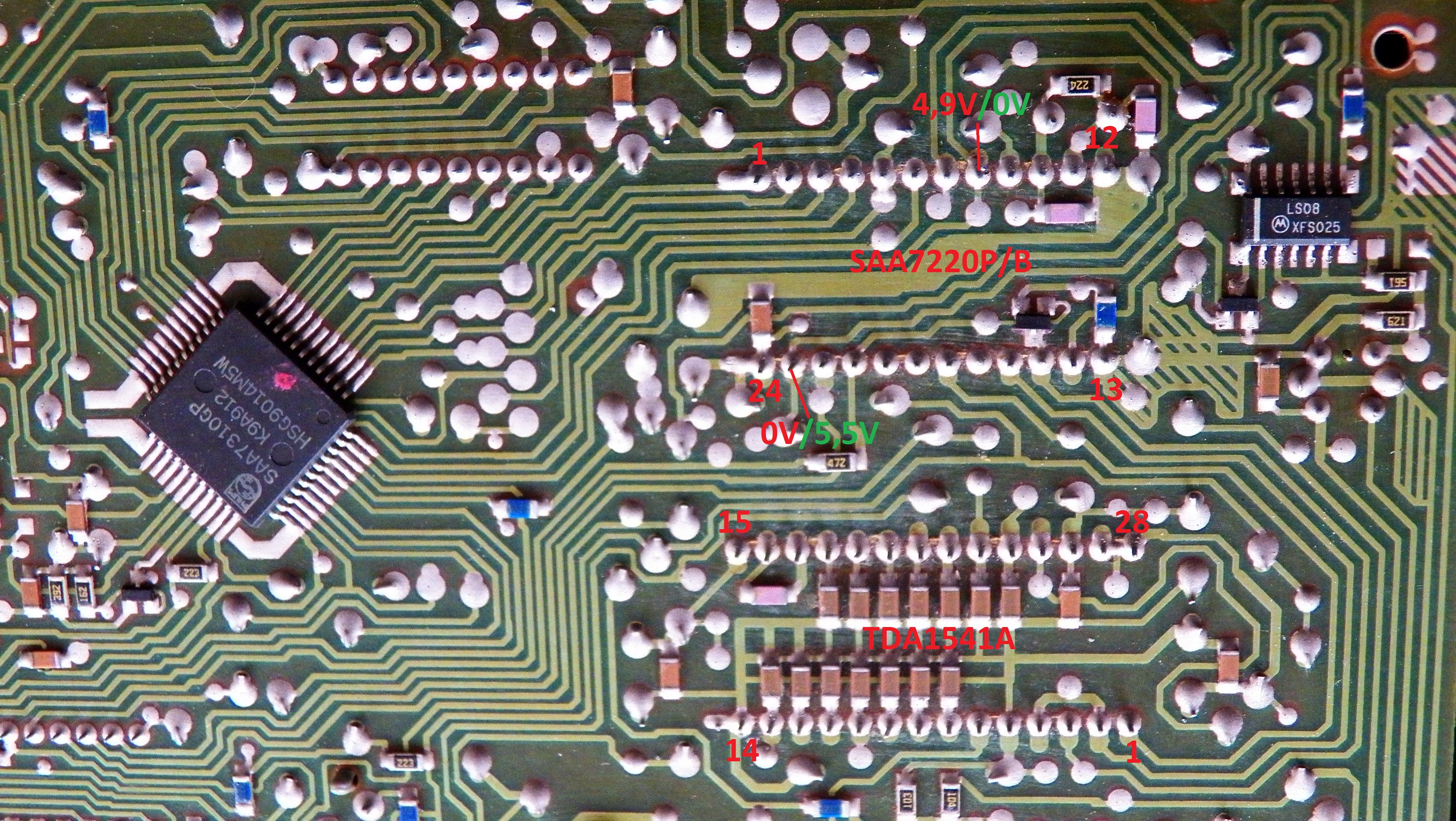

    Sprawdziłem napięcia tak jak na obrazkach oraz zdjęciach poniżej.
    Niektóre napięcia są w przybliżeniu mogą one się różnić ok. 0,2V~0,3V
    Ale najważniejsze są te które pojawiają się po włączeniu "play"
    Zauważyłem również, że tranzystor 6568 z schematu różni się z tym w opisie BC548/BC848
    Na tranzystorach napięcie zarówno podczas "stop" jak i "play" pozostaje bez zmian.
    Natomiast zmienia się napięcie w SAA7220 oraz w 74LS08 jak poniżej.
    Na kolektorze 6568 napięcie jest zarówno w funkcji "play" jak i "stop"
    Baza w 6568 ok.-9V Emiter 0V Kolektor 5,3V
    Czy te napięcia są prawidłowe ?
    Dziwią mnie też napięcia na tranzystorze 6531
    W SAA7220 na n.8 jest napięcie, choć wynika że pin nie jest podłączony...
