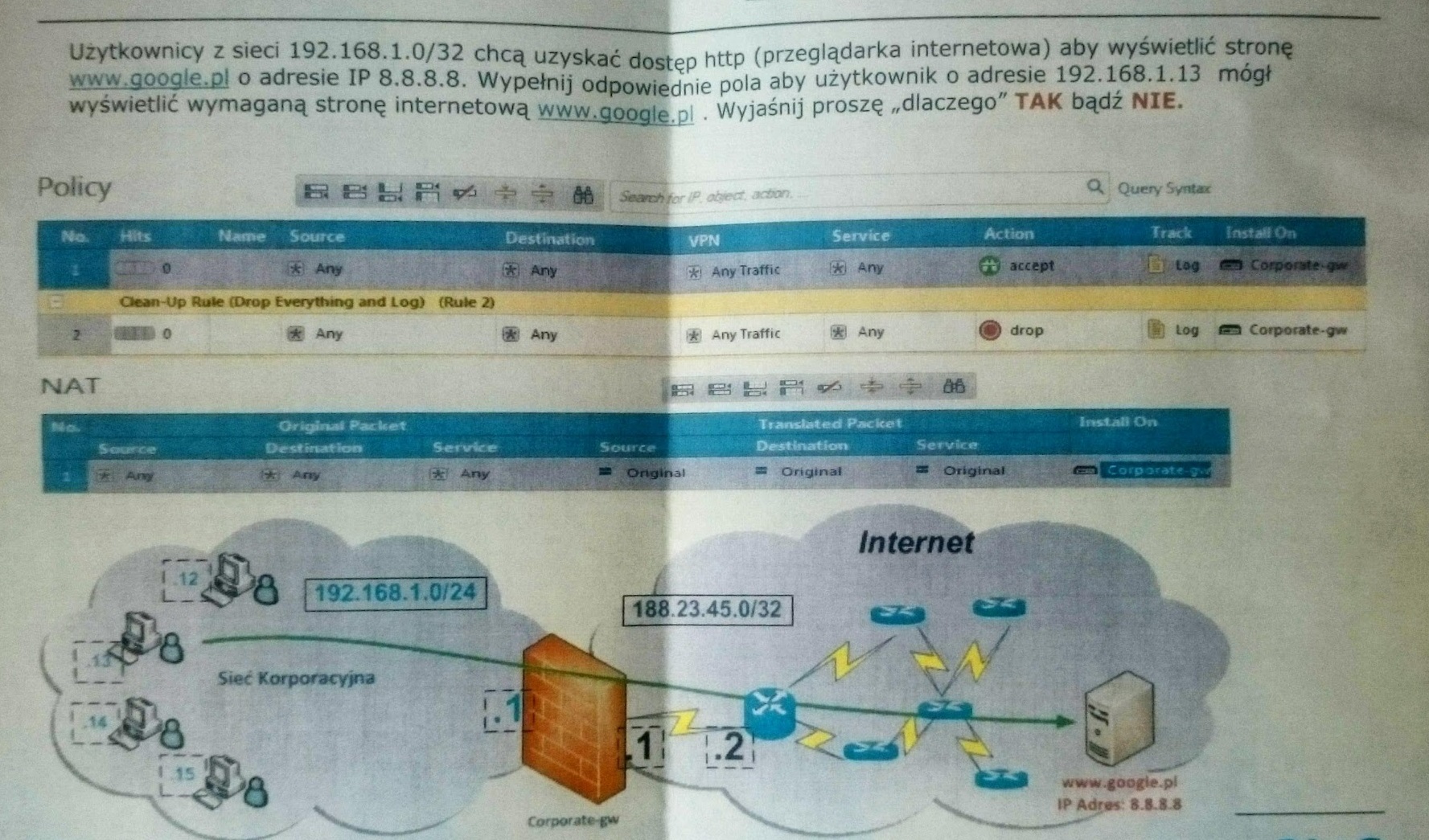

Jak rozwiązać zadanie z adresacją sieci? Szczegóły na zdjęciu

    Proszę o pomoc w rozwiązaniu zadania, szczegóły na załączonym zdjęciu

    Blad jest w zadaniu. Jest 192.168.1.0/32 a powinienno byc 192.168.1.0/24
    Blad jest na rysunku. jest 188.23.45.0/32 a powinno byc 188.23.45.0/30
    Zdaje sie F/W jest ustawiony domyslnie do NAT'owania.
    I to powinno dzialac.
    Jesli sa odpowiednio wstawione adresy IP na interfejsach oraz routingi w sieci wewnetrznej jak i zewnetrznej na F/W

    A dlaczego powinno byc 188.23.45.0/30 ?
    Jak więc wypełnic
    Policy
    Source: _____
    Destination : _____
    Service : _____
    NAT
    Source: _____
    Destination : _____
    Service : _____
  • #4 15605888

    Dlatego, ze /32 odnosi sie tylko do jednego adresu .0
    A masz połączenie FW - dostawca na .1 i .2 czyli najmniejsza maska powinna być /30
    Ale w tym przypadku tracimy bezsensownie dwa adresy .0 i .3
    Urządzenia sieciowe już od dawna są przystosowane do masek /31 wiec powinno być .0 po stronie providera i .1 po strońie F/W
    Dobra. Policy:
    Source 192.168.1.0/24
    Destination ANY (lub 8.8.8.8) jeśli tylko Google
    Service ANY (lub 80 albo www)
    Wydaje mi sie, ze w zadaniu oczekuje sie tych odpowiedzi w nawiasach. Ale jest to bez sensu, bo w zadaniu są błędy merytoryczne. Poza wspomnianymi błędami w adresach jest jeszcze coś. Po pierwsze adres 4x8 odnosi sie do serwisu DNS a nie do Google.com.
    Autor słyszał dzwonienie ale nie wie w Krym kościele.
    Poza tym, jeśli wprowadzisz założenia jak w nawiasach to F/W uniemożliwi skontaktowanie sie serwisem DNS w celu przetłumaczenia nazwy na adres internetowy. To raz. Dwa, jeśli na stronie bedą adnosniki do czegoś innego to już ich komputer nie załaduje. Trzy, jeśli serwis będzie chał przejść na https to znowu tyłek zbity.
    NAT
    Dest 188.23.45.2
    Service ANY (www)
    Podsumowanie:
    Autora zadania należy złapać, zaaresztować, przesłuchać, wywieźć do lasu, rozstrzelać i pochować w nieoznaczonym grobie.
    tu masz racje autor zrobił błąd, zapewne przez kopiowanie
    a to zrobił to celowo aby było po prostu łatwiej zapamiętać adresacje
    A jesli chodzi o wyjasnienie z treści zadania " Wyjasnij proszę dlaczego TAK lub NIE.
    To co wpisać ?
