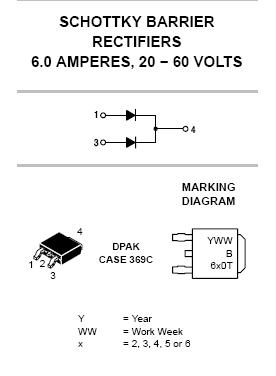

    Witam mam pytanie szukam wartości dioddy V2 bo niestety wcale jej nie mam na płytce proszę o pomoc... jest to dioda podłączona do środkowej nóżki tranzystora na płytce US45S Pozdrawiam..

  • #29 4807379
    tenap
    Spec od TV
    Posty: 3808
    Pomógł: 753
    Ocena: 247
    V2 i V5 = dioda 1N4007
