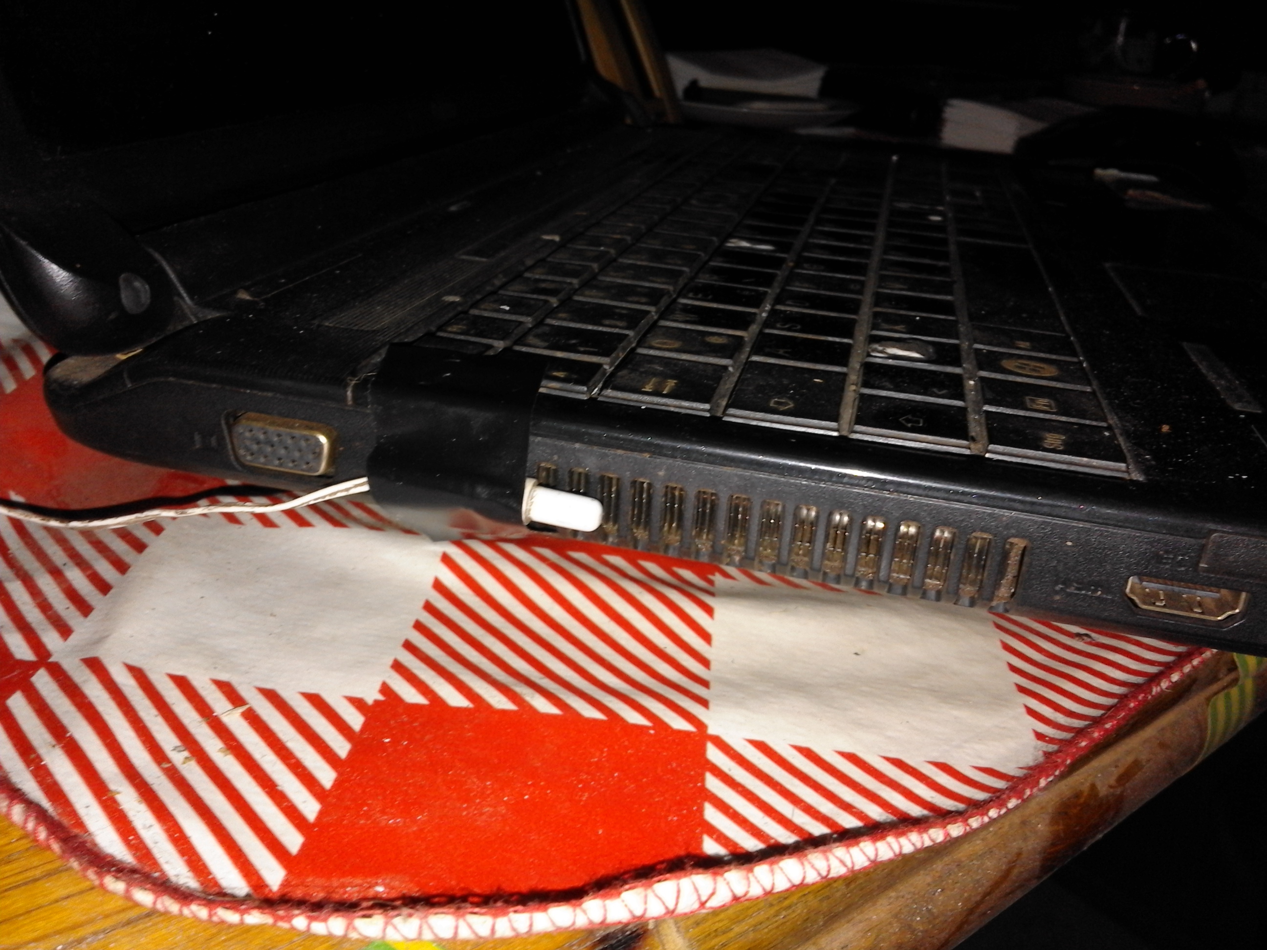

    Laptop ma 3 lata . Mam podejrzenie ze procesor sie przegrzewa bo ostatnio intensywniej słychać wentylator . Po otwarciu Goole Earth dosłownie po 3 minutach laptop się wyłącza. Nie wiem jaka ma być dopuszczalna t Fujitsu 53 AH wyłącza się - podejrzenie przegrzewania procesora, temp. 44-50°C emp. procesora i jaki program by mi ktoś polecił .Na razie prowizorycznie patrzę jaka jest temp. powietrza przy wylocie . Prymitywne ,ale pozwoli mi sie upewnić czy to wzrost temp jest powodem . Temperatura powietrza przy wylocie waha się między 44 a 50 stopni

    Ze zdjęcia wyraźnie widać, że otwory wylotowe mają sporo kurzu a już nie mówię co będzie w środku-poduszka sfilcowanego kurzu :)
    Proponuję rozebrać go i wymontować wiatrak. Potem delikatnie wyczyścić z zalegającego kurzu całego a szczególnie miejsce obiegu powietrza. Zdjąć radiator z procesorów (głównego i grafiki) wyczyścić i przesmarować świeżą pastą, skręcić i cieszyć cichym działaniem laptopa ;)

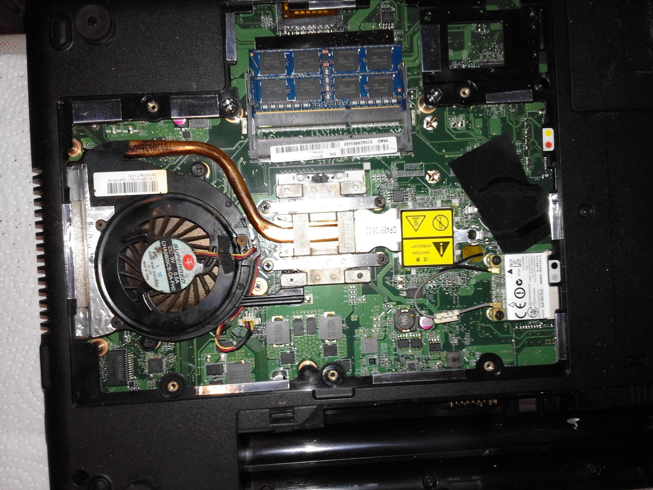

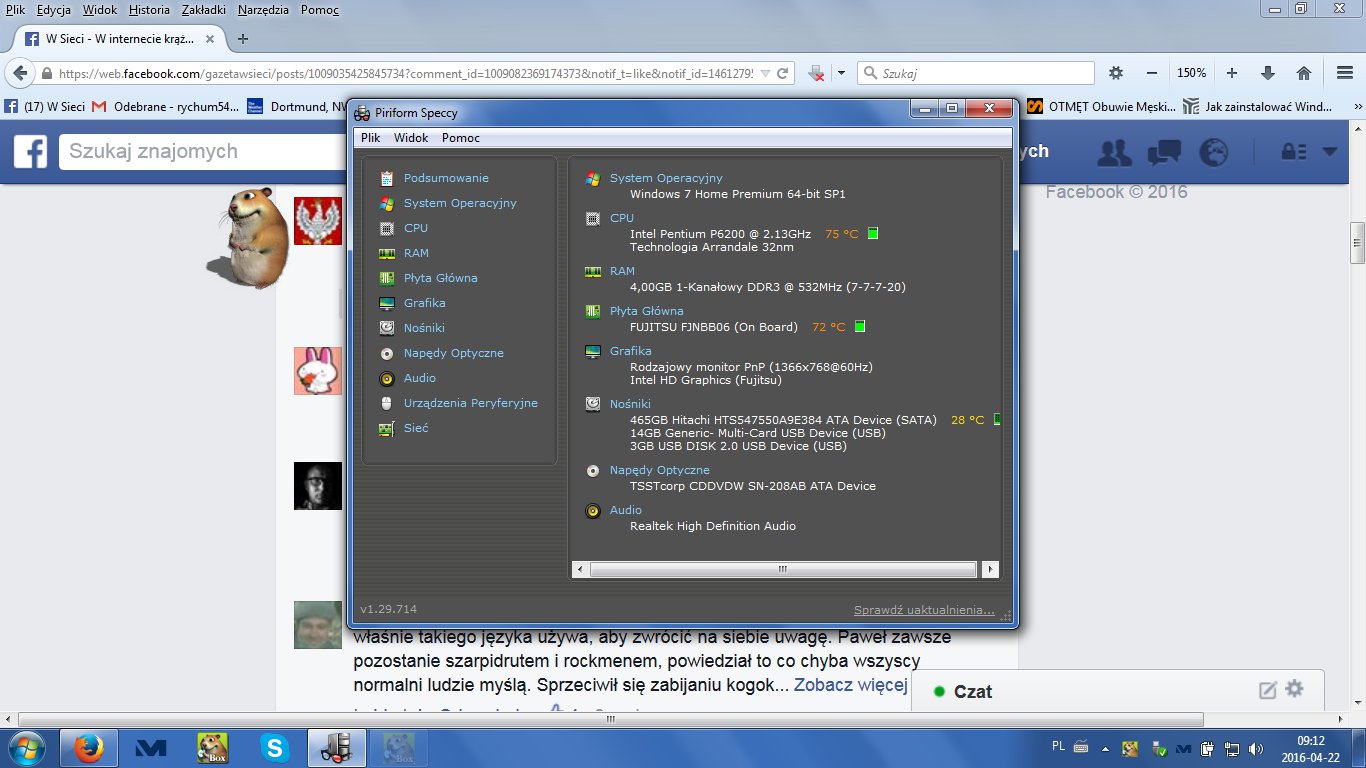

    Dostęp do układu chłodzenia jest od spodu a nie od strony klawiatury więc otwarłem . Zanim rozdzielę wentylator od reszty żeby zobaczyć jak mocno zabrudzony jest radiator od strony wentylatora zainstalowałem mały programik i mam nadzieje ,że prawdziwe wartości temp. obu rdzeni i płyty wskazuje. Takie wartości sa jak włączony jest Firefox ten program Speccy i program modemu do odbioru internetu. Nie wiem czy to w normie czy już dużo za wysoka. Wiem ze ten procesor ma max. dopuszczalną 90 st C Fujitsu 53 AH wyłącza się - podejrzenie przegrzewania procesora, temp. 44-50°C Fujitsu 53 AH wyłącza się - podejrzenie przegrzewania procesora, temp. 44-50°C
    No to super więc wogóle się nie zastanawiać tylko czyścić, przedmuchać o czym piszę w poście 2.
    Powinna być niższa co najmniej o 10°C

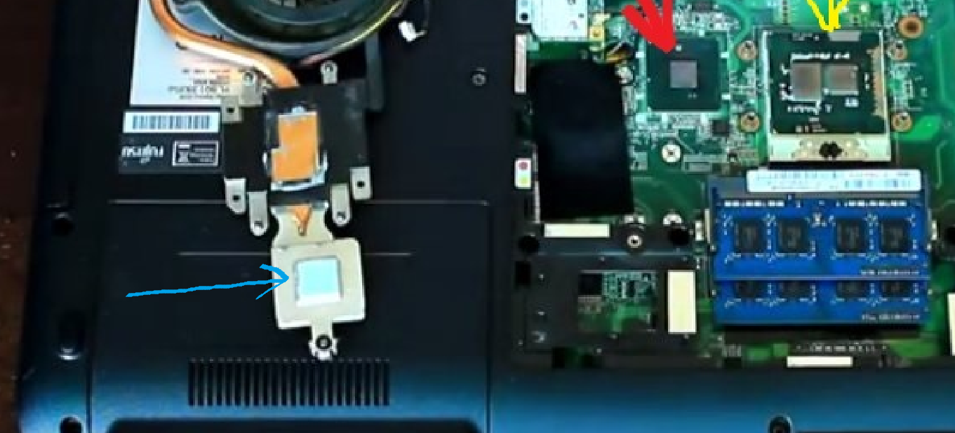

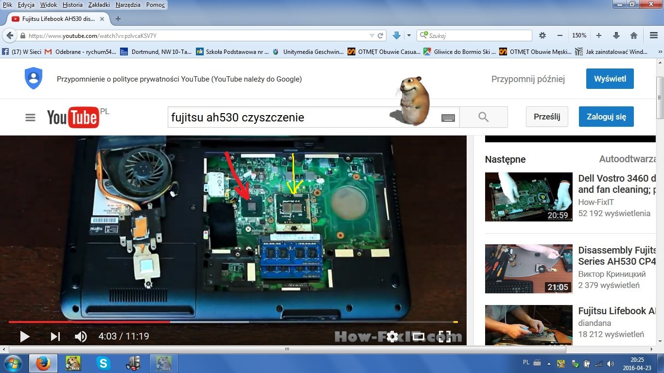

    Dopiero udało mi się kupić jedyną dostępną w "Saturnie" paste E2 IC Essential. Chciałbym na początek wymontować tylko wentylator żeby mieć dostęp do tego radiatora . Ciekawe czy jak odkręcę śrubki zaznaczone czerwonymi strzałkami to czy da się go wyjąć tak jak w laptopie Acer na filmiku w You Tube . Jak po wyczyszczeniu nie będzie poprawy to "pójdę " dalej i wymienię tą pastę . Mam nadzieję że to nie procesor "dogorywa" Fujitsu 53 AH wyłącza się - podejrzenie przegrzewania procesora, temp. 44-50°C Fujitsu 53 AH wyłącza się - podejrzenie przegrzewania procesora, temp. 44-50°C

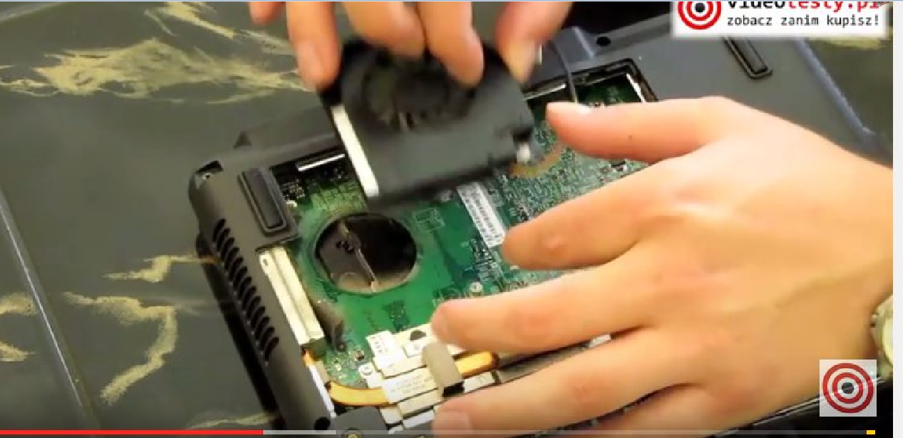

    www.youtube.com/watch?v=pzlvcaKSV7Y Na tym filmiku poglądowym ,ten Rosjanin nie dość że wszystko łapami zasłaniał to nie wiem czy zapomniał czy nie trzeba nakładać pasty na to urządzenie ( nawiasem mówiąc Co to jest to wskazane czerwoną strzałką?? Bo procesor to jest to wskazane żółtą strzałką Fujitsu 53 AH wyłącza się - podejrzenie przegrzewania procesora, temp. 44-50°C
    Raczej nie powinno być problemu. Piszę raczej gdyż producenci różnie to rozwiązali . Po prostu :
    1. Zrobić dobre zdjęcie tego wiatraka i radiatora.
    2. Odkręcając śrubki patrzeć jaki mają gwint i długość. Jak się różną to na kartce obok rozrysować ten wiatrak + radiator i miejsca gdzie wchodzą śruby. Podczas rozkręcania kłaść na kartkę i przyklejać taśmą przeźroczystą (żeby nie pouciekały jak niechcący się w nią uderzy). Oczywiście to jest przykład można zrobić to w inny sposób.
    3. Jak nie będzie chciał nadal wyjść to delikatnie podważając patrzeć co go jeszcze trzyma.
    4. Zdemontować radiator którego trochę mocniej może trzymać jeszcze stara pasta termo.
    5. Reasumując jak ma się zdolności manualne i delikatnie podejdzie się do sprzętu to nie jest to problem ale jak nie ma się wyczucia to lepiej to zostawić bo można co nie co uszkodzić !
    Jak robi to i pokazuje innym to nie posądzam go o brak takiej podstawowej informacji . Powodem , że tego nie widać jest prawdopodobnie jego założenie , że logicznym następstwem demontażu radiatora jest wyczyszczenie jego i chipsetów oraz przesmarowanie.
    Chipset (układ scalony) karty graficznej

    www.youtube.com/watch?v=pzlvcaKSV7Y Wyrażnie widać ze tego chipsetu nie smarował przed powrotnym montażem!!!. Nie wiem co oznacza ten znaczek informacyjny ,ale wygląda na to ze zakaz nakładania pasty . Może tam jest pad ? Fujitsu 53 AH wyłącza się - podejrzenie przegrzewania procesora, temp. 44-50°C A wentylator jakoś chyba oddzielę od reszty żeby porządnie oczyścić tą "chłodniczkę" na której pewnie jest już po 3 latach filc.
    Bo z chipsetu grafiki odprowadzane ciepło jest za pomocą miękkiej podkładki termoprzewodzącej która drugą stroną jest na radiatorze. Jeżeli podkładka jest dobra na całej powierzchni styku to wystarczy dobrze wyczyścić chipset.
    Ostrożnie obchodzić sie z rdzeniem chipsetu (część wyszlifowana) gdyż jest to materiał kruchy i przy nie umiejętnym zdejmowaniu , czyszczeniu i zakładaniu może się ukruszyć a to może skończyć jego żywot.

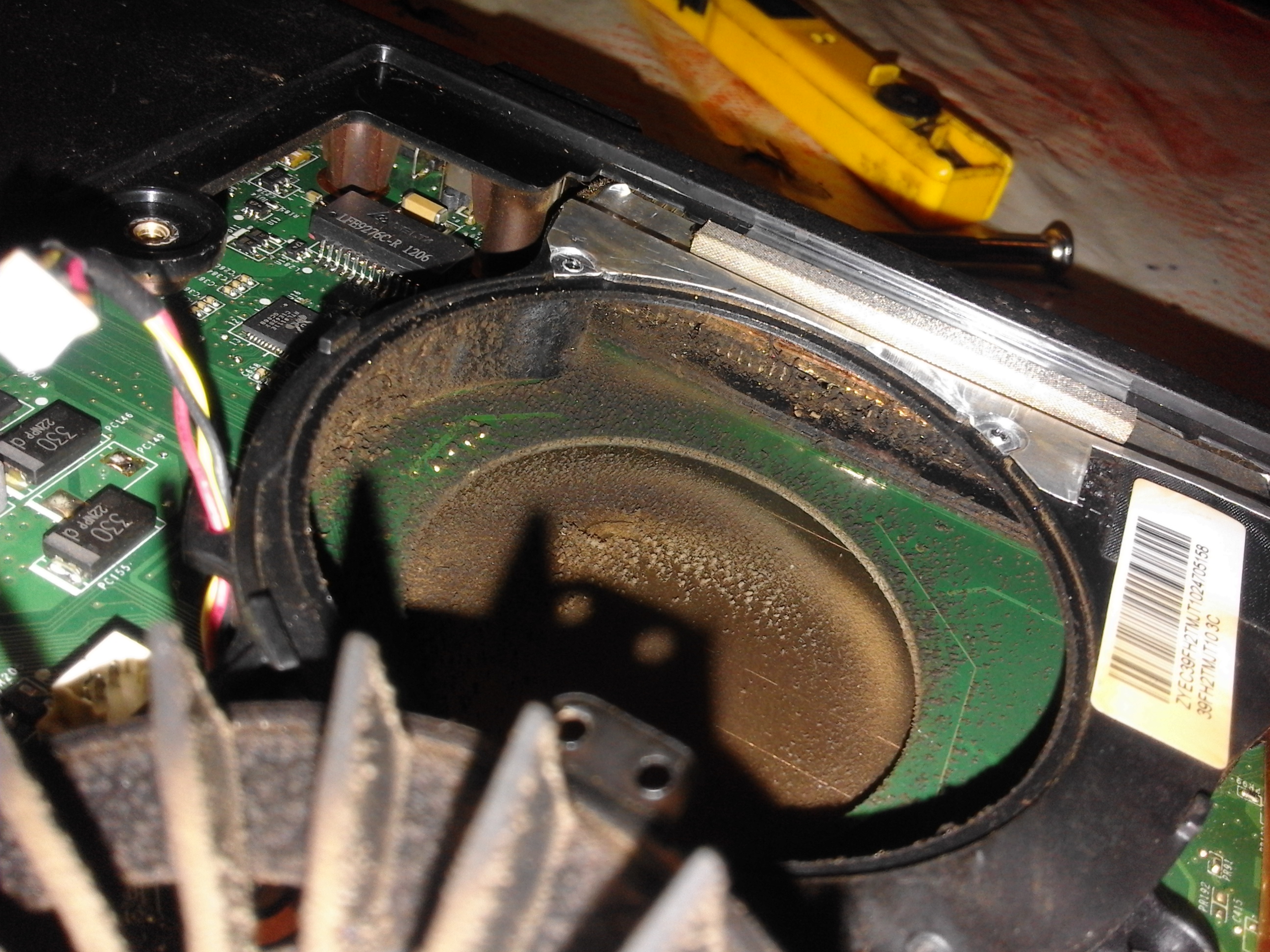

    Tak ten "dekielek" wygląda od spodu. To wypukłe to pewnie ta podkładka przewodząca ciepło ,albo blacha dekielka a materiał jest w tym wytłoczeniu Fujitsu 53 AH wyłącza się - podejrzenie przegrzewania procesora, temp. 44-50°C
    No! Jak na 60-cio kilku latka z pokolenia analfabetów komp. mogę być z siebie dumny . Wymontowałem na początek tylko wentylator żeby mieć dojście do tej "chłodnicy" zabite było wszystko pyłem. wszystko pędzelkiem ze ścianek zdrapałem i sprężonym powietrzem gruntownie na zewnątrz przedmuchałem . Nie wiem jakie maja być prawidłowe temperatury ,ale teraz jest o niebo lepiej. Przed czyszczeniem najczęściej miedzy 75 i 81 a teraz tak jak na zdjęciu . Firefoxem ,Google Earth i skajpem . Jak by mi ktos powiedział czy to już Fujitsu 53 AH wyłącza się - podejrzenie przegrzewania procesora, temp. 44-50°C Fujitsu 53 AH wyłącza się - podejrzenie przegrzewania procesora, temp. 44-50°C OK to bym już tej pasty nie zmieniał
