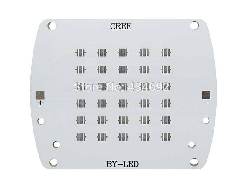

    Jak by ktoś mógł tak łopatologicznie wytłumaczyć w jaki sposób mam obliczyć jaki zasilacz zastosować przykładowo dla takich diod
    Cree XLamp XP-G XPG R5 Cold White 5000-8300K
    W danych technicznych tej diody są podane takie parametry
    Cold White
    Voltage - 2.85-3.6V
    Current - 350-1500MA
    CCT/DWL - 5000-8300K
    Power - 5W
    I teraz pytanie jak ugryźć temat i obliczyć moc zasilacza przy 14 takich diodach?
    Będę wdzięczny za pomoc.

    Potrzebny zasilacz stało prądowy, diody na radiatorze/ach w połączeniu szeregowym.
    Jeżeli ma być wykorzystana maksymalna moc diod to do 1500mA przy 14szt LED ma być na 60V
    Przykładowy opis takiego zasilacza
    Zasilacz GPF-60D-1050 30~60V@1050mA 63W IP67

    Zakładając, że łączysz szeregowo, co jest jedyną słuszną opcją przy jednym zasilaczu, sumujesz maksymalne napięcie diody (3,6 x 14 = 50,4V - jest to minimalne napięcie dla tych diod, dałbym jeszcze 3,6 na zapas, czyli 54V, jak wyjście będzie "pływać" w funkcji temperatury, zasilania itp., to nie wykorzystasz pełnej mocy). Teraz prąd, dla maksymalnej jasności zasilacz musi dać 1,5A.

    Po tym co napisaliście zacząłem znów szukać i czytać i okazuje sie że te diody które podałem to jakaś ściema od chińczyka więc niech sobie je w buty wsadzi. Diody zakupie u polskiego dystrybutora więc chyba będą pewne.
    Niestety seria (tak się to zwie chyba) XP wymaga innego mocowania więc postanowiłem iść po całości po bandzie więc zakupie PCB w takiej formie
    Diody Cree - jak obliczyć jakie zasilanie do oświetlenia
    mowa tutaj o takiej diodzie Dioda LED CREE XPGWHT-01-0000-00EC1, Outdoor White , R2 - 114 lm/350mA, BIN ze składu : 3A, RoHS
    https://www.maritex.com.pl/pl/creereg-xp-g-p-17089
    Wszystkie użyte diody będą miały to minimum 350mA to czy w przypadku 30 diod będzie dobry np taki zasilacz http://www.tme.eu/pl/details/lpa-700-85/zasilacze-do-led/enstick/
    nie wiem czy dobrze to liczę ale max tych diod jest 1500mA zasilacz daje powiedzmy połowę, dodatkowo diody (o ile dobrze to zrozumiałem) mają przy 350mA - 1W więc chyba 60W przy 700mA będzie ok? Jeśli coś pokręciłem z góry przepraszam.

    Ten zasilacz z tme przy 30szt diod nie będzie działać poprawnie, musiałby być na napięcie co najmniej 90V dla 700mA; lub zmniejszy liczbę diod o 2..3szt.

    Dla diody którą podałeś, na stronie 3 datasheet-u masz podane napięcie dla typowych prądów.
    Dla 350mA masz 3V - x 30 sztuk masz 90V. Zasilacz podaje wg TME 85V - nie uzyskasz wymaganej jasności.
    Zauważ dodatkowo, że podawane jest napięcie typowe, a nie maksymalne (max to 3,75). Diody dobiera się parametrami (biny), ale nigdy nie masz pewności, że wszystkie mają te 3V dla danego prądu.
    Często jest tak, że jak jakaś seria nie przechodzi testów (parametrów) to jest sprzedawana poza oficjalnymi kanałami sprzedaży. Niestety wtedy też piszą, że dioda ma 3V typowo, a faktycznie ma 3-3,75. Dlatego też warto zasilacz dobrać z zapasem napięcia.
    Kluczowe tu jest max napięcie zasilacza dla wymaganego prądu.

    Ktoś tu napisał Zakładając, że łączysz równolegle - LED-y łączy się szeregowo - do 30 LED-ów potrzebny jest zasilacz, który będzie w stanie dać napięcie 108V (zakładając, że napięcie przewodzenia nie przekracza 3.6V; napięcie zasilacza powinno być z zapasem, albo może się zdarzyć, że LED-y nie będą mogły świecić pełną mocą).
    CC oznacza stabilizację prądu, CV stabilizację napięcia; zasilacz CV+CC może mieć nastawianie maksymalnego napięcia i maksymalnego prądu - w zależności od obciążenia albo będzie nastawione napięcie, a prąd mniejszy, albo odwrotnie, nastawiony prąd, a napięcie mniejsze (do LED-ów używa się tego drugiego trybu).
    W opisie tych zasilaczy jest coś o wbudowanym potencjometrze do nastawiania prądu (ale jest tylko w niektórych, pewnie inne mają na stałe określony prąd LED-ów). Trzeba dobrać taki, który ma albo na stałe określony prąd odpowiedni dla twoich LED-ów, albo dla którego taki prąd mieści się w zakresie regulacji.
