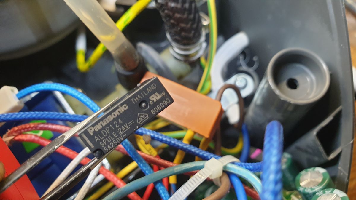

  • #16 20255940
    artursexi
    Posty: 28
    Ocena: 15
    Odgrzewam kotleta myślę, że na plus. W moim przypadku uszkodzony był przekaźnik od załączania żelazka. Napięcie szło na przekaźnik lecz ten nie zwierał poprawnie. Wymiana na inny, większy gabarytowo załatwiło sprawę.
