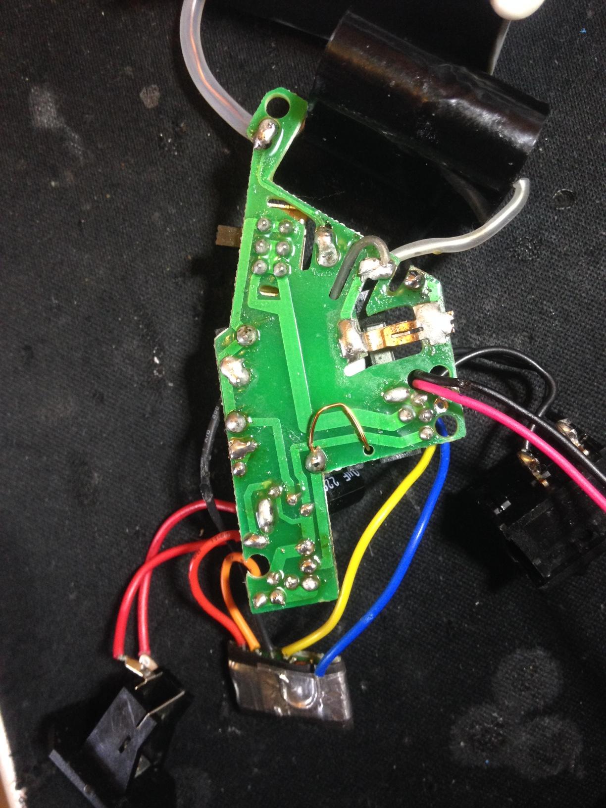

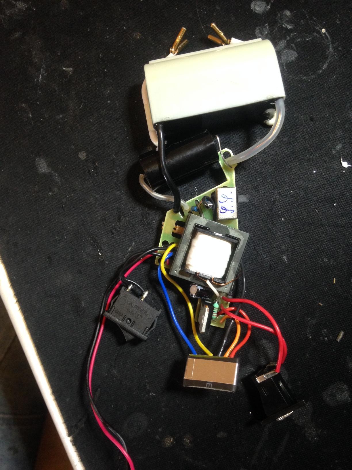

    Witam , mam problem z Power 200 paralizatorem,
    podaje mu napięcie 9V włączam i przytrzymuję przycisk pobór 0,01A po chwili gnie, nic się nie dziej może ktoś mi podpowiedzieć coś ?
    Mateusz
    • Paralizator Power200 - nie działa po podaniu napięcia 9V, pobór 0,01A IMG_4598.JPG (252.4 KB) Musisz być zalogowany, aby pobrać ten załącznik.
    • Paralizator Power200 - nie działa po podaniu napięcia 9V, pobór 0,01A IMG_4597.JPG (258.4 KB) Musisz być zalogowany, aby pobrać ten załącznik.

    Zawleczka "wyrwania" - włożona?, sprawdzić ciągłość przewodzenia.
    Do sprawdzenia wszystkie włączniki; wygląda na brak pracy przetwornicy/przerywacza ładującej impulsowo ten walcowy kondensator; zgromadzony ładunek jest przekazywany do uzwojenia pierwotnego cewki WN.
    Część generatora jest w tej osobnej płytce.
