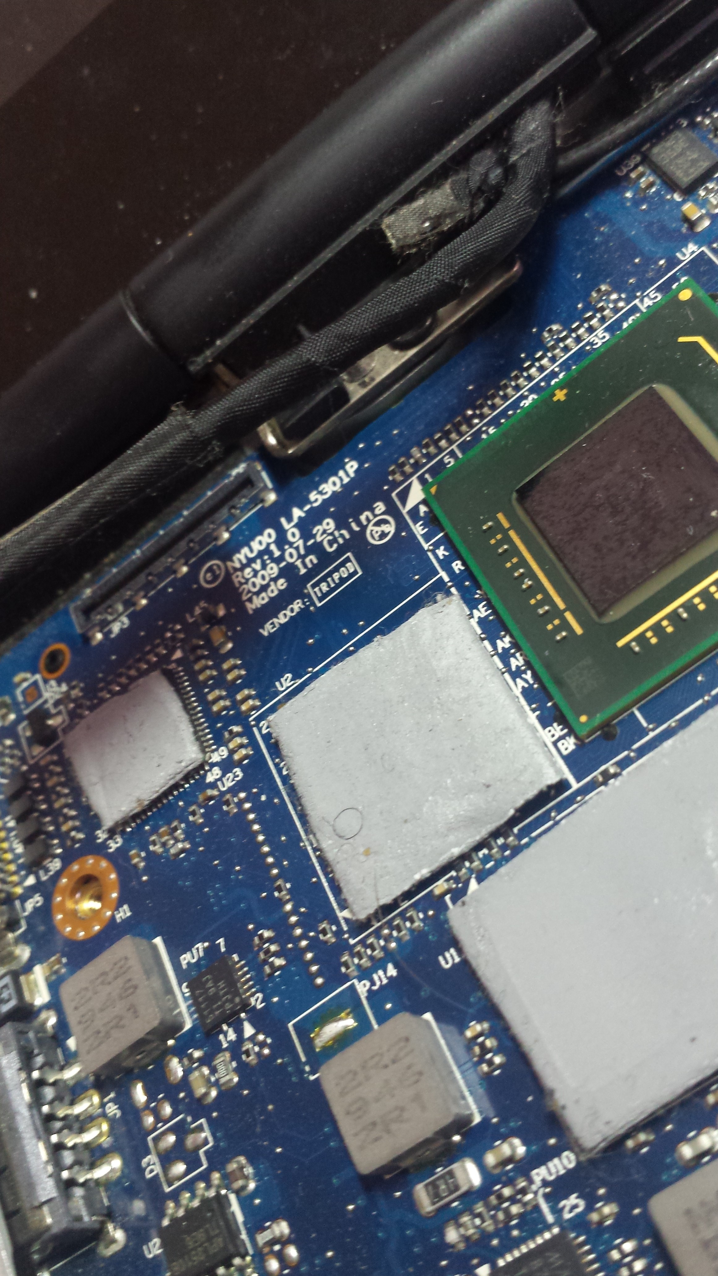

  • #2 15632470
    lisek
    Serwisant RTV
    Posty: 39712
    Pomógł: 6307
    Ocena: 6802
    Z opisu wychodzi, że problem chyba w układzie prząłacznika żródeł zasilania_charger.
    Na samej baterii , potem na samym zasilaczu ten samobjaw (wyłacza się)
    Poczytaj z tego forum Link
    oraz Link
    Gdzieś chyba miałem jakieś fragmenty SM od niego , poszukam.
    Nokia Booklet-2 RX-75
    COMPAL NYU00 LA-5301P REV 0.2 (*0.3)
    _________________
    Intel Atom Z530 (Intel® Poulsbo US15W) (grafika GMA500) 1GB RAM
    Link
    Nokia Booklet 3G - samoczynne wyłączanie i problemy z uruchamianiem Nokia Booklet 3G - samoczynne wyłączanie i problemy z uruchamianiem
    Kupa info.pomocnych o tym "dziecku jedynaku" Noki Link
    • Nokia Booklet 3G_Compal_LA-5301P_NYU00_Rev0.2.pdf (754.89 KB) Musisz być zalogowany, aby pobrać ten załącznik.
