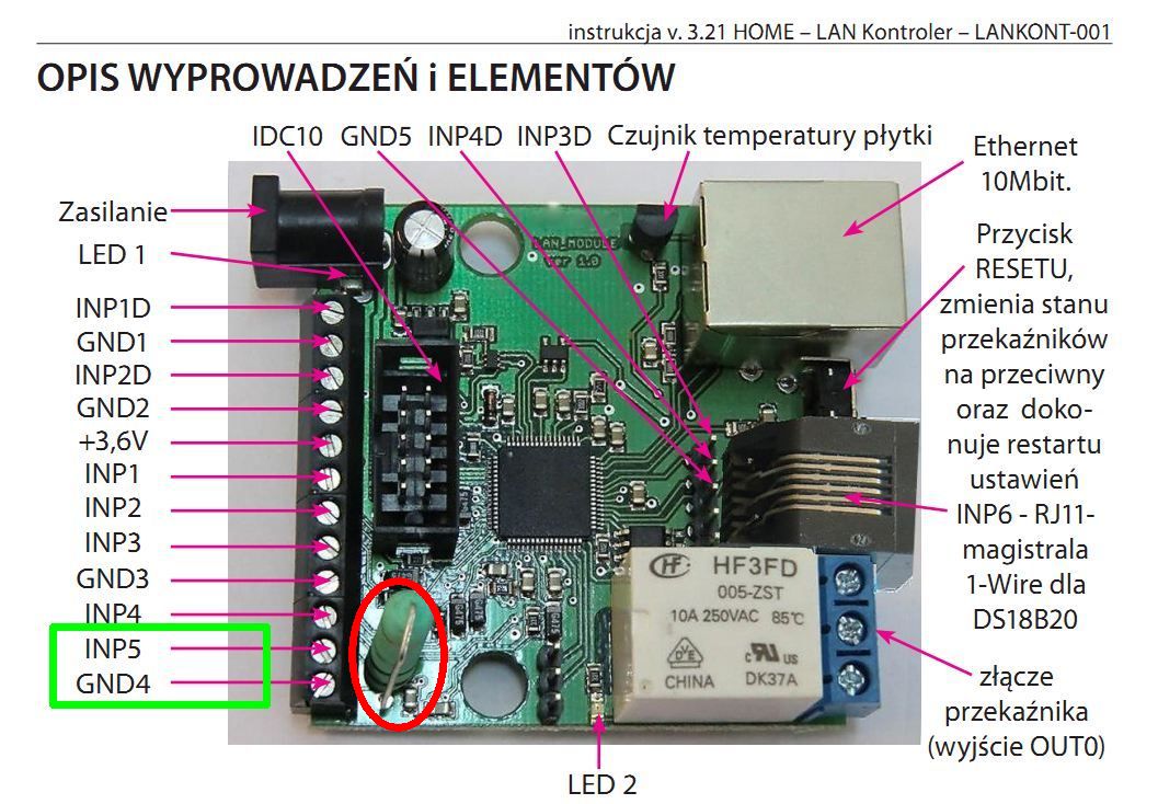

    Koledzy może wiecie jaka jest przyczyna że lan kontroler 1.2 nie pokazuje pomiarów z bocznika na wejściu INP5. Nie ukrywam że może coś się upaliło przy podłączaniu na tym wejściu, reszta działa dobrze i pokazuje wszystko poprawnie.

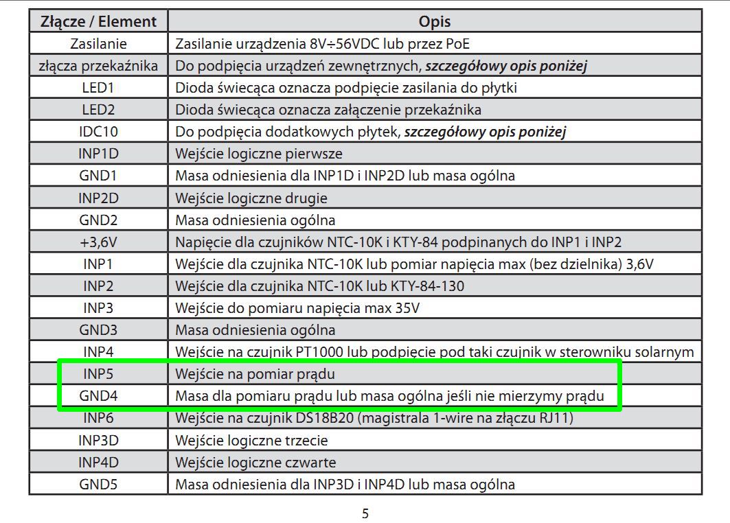

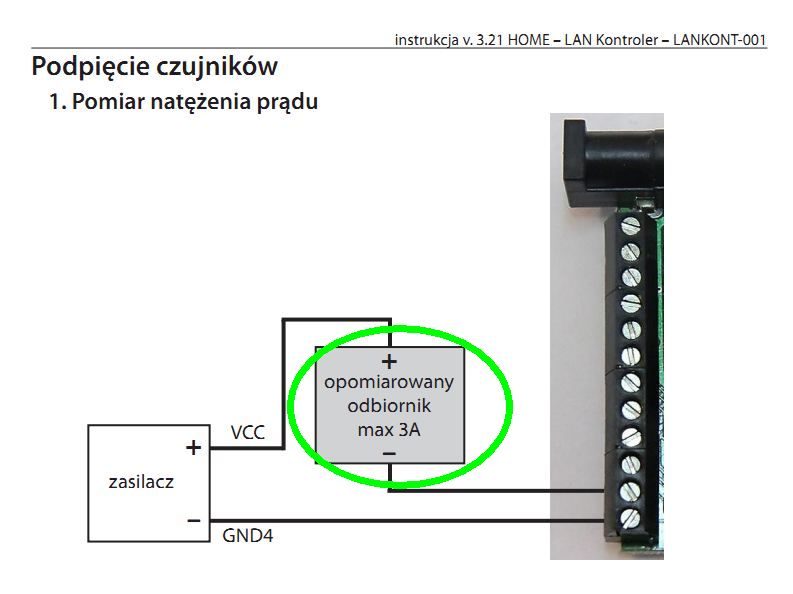

    Niech kolega dobrze zobaczy w jego instrukcji jak podłączyć wejście INP5 do zasilacza+odbiornika :
    Lan Kontroler 1.2 - brak pomiarów z bocznika na wejściu INP5 Lan Kontroler 1.2 - brak pomiarów z bocznika na wejściu INP5 Lan Kontroler 1.2 - brak pomiarów z bocznika na wejściu INP5
    Na ostatnim zdjęciu producent wyraźnie podaje , że odbiornik jest w szereg z zasilaczem !
    Reasumując wejście INP5 mierzy prąd jaki płynie przez odbiornik (maksymalnie 3A) i podaje tą informację przez kontroler LAN do podłączonego komputera.
    Dlaczego rozłączył kolega opornik który jest zaznaczony na czerwono ?
    Prawdopodobnie to on właśnie jest oryginalnym bocznikiem po co więc przeróbka chyba, że inne parametry chce kolega uzyskać ?

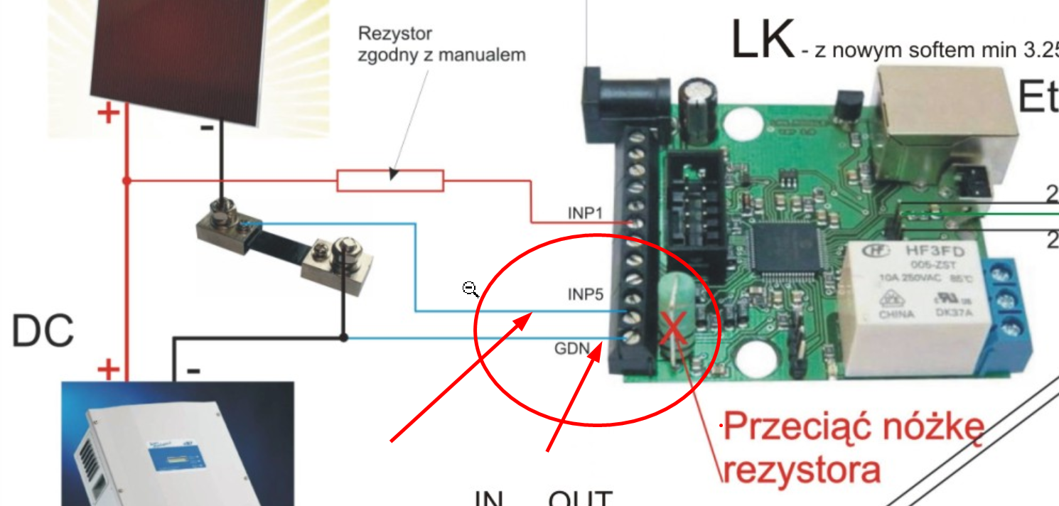

    Ja LK wykorzystuję do fotowoltaiki według tego schematu http://pvmonitor.pl/sprzet.php
    Ma zrobiony bocznik z 4 rezystorów ceramicznych 10W 0,1ohm
    Na pewno się coś upalilo bo mam cztery LK i wszystko działa a na tym nie

    Oryginalnie na pokładzie LK jest zainstalowany rezystor (ten, którego nóżkę trzeba przeciąć), który umożliwia pomiar prądu do 3A.
    W instalacjach fotowoltaicznych w zasadzie zawsze występuje wyższy prąd, dlatego trzeba zastosować zewnętrzny bocznik dobrany do mierzonego prądu.
    Żeby sprawdzić czy to wejście na LK działa możesz podać napięcie max 300mV. Pojawi się odczyt na LK.
