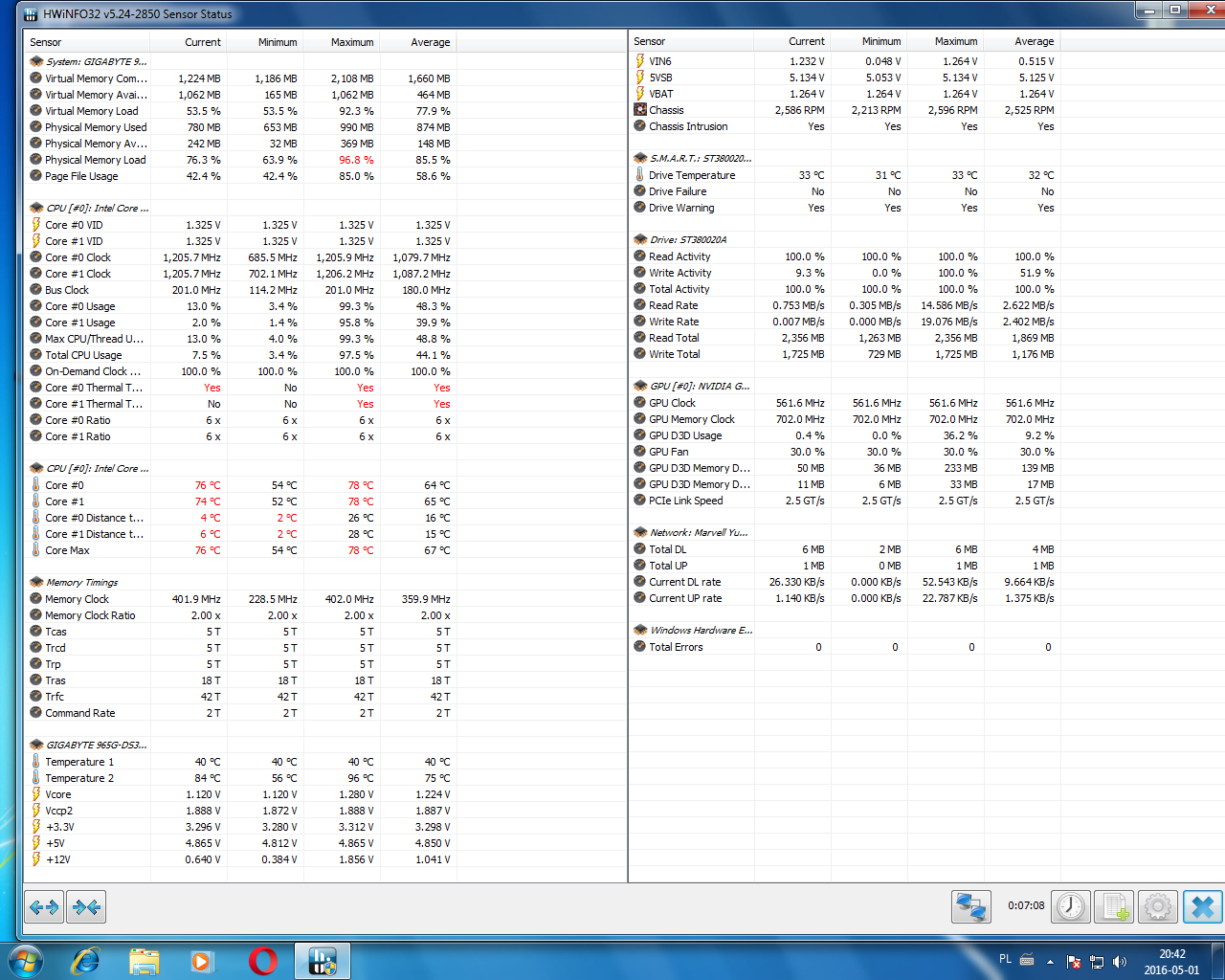

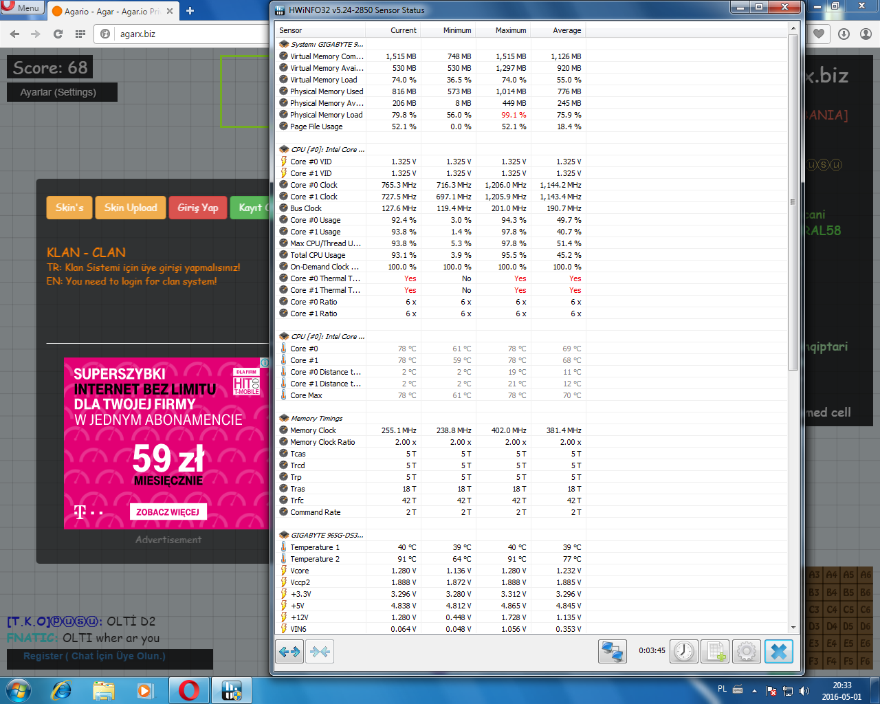

  • #10 15643591
    Versuss
    Poziom 8  
    Posty: 9
    Proszę oto screeny z tego programu :)
    Dziwny dźwięk, brzęczenie podczas grania w agar.io i CS 1.6 na Windows 7 Dziwny dźwięk, brzęczenie podczas grania w agar.io i CS 1.6 na Windows 7
    <a title="2a98aaaf447de.png" href="https://obrazki.elektroda.pl/6315494000_1462176191.png"><img src="https://obrazki.elektroda.pl/6315494000_1462176191_thumb.jpg" alt="2a98aaaf447de.png" /></a><a title="5016a148ba1df.png" href="https://obrazki.elektroda.pl/5208221700_1462176192.png"><img src="https://obrazki.elektroda.pl/5208221700_1462176192_thumb.jpg" alt="5016a148ba1df.png" /></a>

    Ewidentnie procesor się przegrzewa.
    Brak odczytu prędkości obrotowej wentylatora CPU. Czy wentylator na procesorze jest? Czy się kręci? Czy jest podpięty do wtyczki CPU_FUN na płycie głównej? Od tego zacznijmy.

    HWiNFO pokazuje że rdzeniom załącza się throttling czyli przegrzewanie jest ewidentne i poważne.
