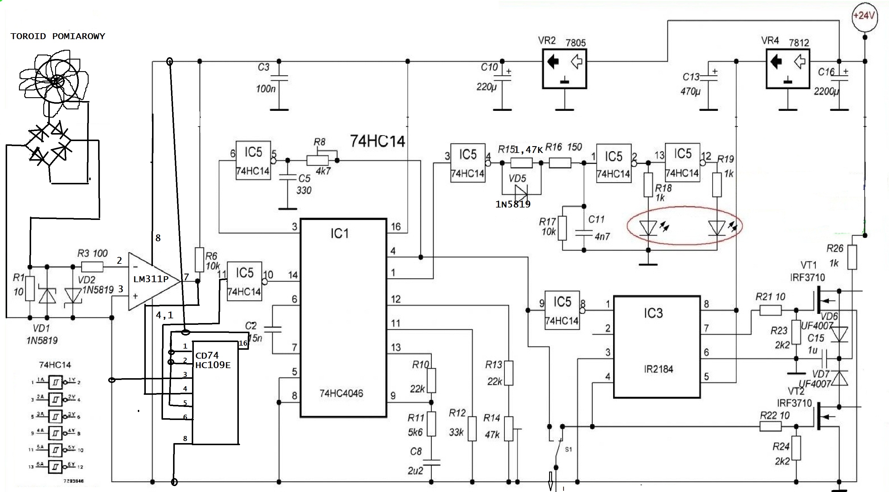

    Mam pytanie do bardziej doświadczonych w projektowaniu elektroniki ode mnie.
    Zmontowałem układ jak na obrazku z pętlą fazową CD4046 i jest z nią jeden problem
    Używam detektora fazy 2 i (pomimo ze jest napisane w karcie katalogowej jest napisane że nie trzeba aby oba przebiegi wejściowy oraz referencyjny były z 50% wypełnieniem) to żeby PLL nie ściągało w dół albo podciągało do góry najlepiej żeby oba przebiegi jednak miały 50% wypełnienia wtedy będzie pełne zatrzaskiwanie i VCO będzie chodził tam gdzie ma chodzić.
    Pętla fazowa PLL 4046 - potrzebne przebiegi 50% wypełnienia
    Wyjście z komparatora jest za toroidem pomiarowym ( do synchronizacji prądem) i impulsy z niego mają najwyżej 41 % wypełnienia (ale żądanej częstotliwości ) i detektor fazowy podciąga VCO do góry.
    Czy mógłby mi ktoś doradzić na sposób na uzyskanie 50 % przebiegu za komparatorem aby PLL działał tak jak ma działać ?
    Proszę się nie zrażać schematem jest roboczy dlatego trochę popisany.
    pozdrowienia
    Seba

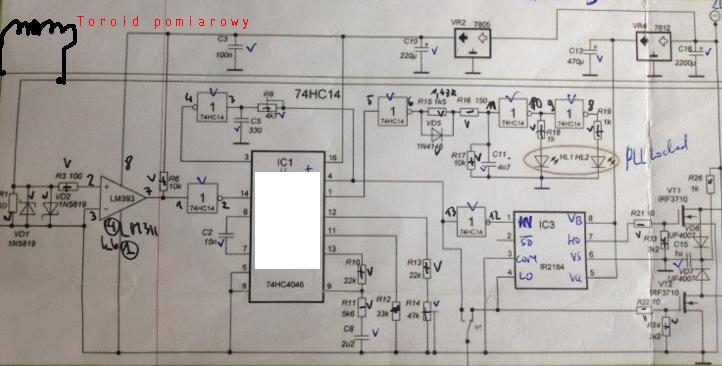

    Proszę o zweryfikowanie schematu według którego zmontowałem moja pętlę i pomoc w znalezieniu błędów,ewentualnie narysowanie mi "jak krowie na granicy"co jest żle. Proszę o wyrozumiałość gdyż zaczynam moją przygodę z elektroniką i dużo rzeczy jeszcze niewiem.

    Wejscie zegarowe 74109 jest podlaczone ok
    Prosze uzyc dostepnego przerzutnika z zastosowanego ukladu tak aby uzyskac polaczenia jak w artykule z linku
    JK jako przerzutniki D jako dzielnik
    Link
    Proszę zmienić wartość rezystora za mostkiem na coś w zakresie 1 do 5k, zamiast 10 Ohm.
    Pytanie 1 czy za mostkiem prostowniczym pojawia się sygnał dwa razy szybszy ? Tak ?
    Pytanie 2 czy za komparatorem jest sygnał prostokątny ? Powinno być : przedział 0 - 5V z marginesami oczywiście
    jeśli nie to proszę podpiąć wejście - komparatora do potencjometru ( jeden zacisk na 0, środkowy do komparatora, trzeci do 5 V)
    zamiast masy i ustawić na trochę więcej niż minimum tego co wychodzi za mostkiem powinno pomóc.
    Tylko nie za wysoko bo faza przebiegu cyfrowego bedzie coraz bardziej opóźniana względem oryginalnego analogowego i cala pętla ktora ma synchronizować będzie wprowadzała przesunięcie fazowe.
    Pytanie 3 czy sam układ 74109 na płytce prototypowej z generatora działa jako dzielnik przez 2 ?
    Pytanie 4 czy przebieg z wyjścia dzielnika jest o wypełnieniu 50 % (takim najlepiej synchronizuje się używając 4046)
    Proszę sprawdzić jakie są odpowiedzi na te pytania jeśli są inne proszę dać znać
    Sebastian

    Jeśli dobrze rozumiem to sugerujesz aby podłączyć przerzutnik w ten sposób:
    J-na 5v
    K-na5v
    a wejścia set i reset wiszą w powietrzu?
    Q-podział przez dwa.

    Dodałem potencjometr i zmieniłem rezystor sygnał z 10 nóżki 74hc14 jest taki sam jak z wyjścia vco,tylko czasami przy korekcie częstotliwości zmienia fazę.Może źle kombinuję ale myślę że gdyby pętla była zsynchronizowana to diody powinny migać na przemian jednak u mnie świeci się tylko jedna mimo że sygnał wejściowy pin 14 i sygnał wyjściowy vco pin 4 ma taką samą częstotliwość ,wypełnienie i fazę.Sygnały pin 4 i 3 są w przeciwfazie ale mają tą samą częstotliwość .Normalnie wszystko powinno być ok.Nie jestem pewien co do migania diód.Przerzutnik pozostał bez zmian.Dzięki za podpowiedzi coś drgneło ale to jeszcze nie to.Czekam z niecierpliwością na dalsze sugestie.Pozdrawiam.

    co do podłączenia przerzutnika to myślę że wejścia /CLR i /PRE powinny być podciągnięte do Vcc 5 V za pomocą 10 lub 20 k.
    W karcie katalogowej
    Karta katalogowa
    strona 3
    widac ze wejścia lepiej spolaryzować.
    Ja miałem przerzutnik D 7474.
    Link
    Co do pomysłu z miganiem diod to odpowiadam:
    Jeśli by tak było to znaczyłoby że synchronizacja jest wytrącana z równowagi.
    Świecenie jednej z diód oznacza obecność synchronizacji.
    A to że czasem faza popłynie jak się zmienia częstotliwość to właśnie tak to ma działać.
    Gratulacje :)
    celowo nie chciałem podawać gotowego rozwiązania bo z tego nie wynikałaby tak głeboka nauka jaka miałą miejsce tu w Twoim przypadku :)
    Pozdrowienia
