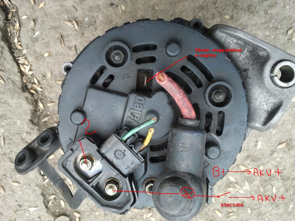

    Czy ktoś pomoże?
    Chodzi mi o to czy dobrze jest na rysunku?
    Do czego służy przewód zielony i żółty? (oznaczenia L i +)
    Czerwony wiem, bezpośrednio do plusa AKU.
    Podłączenie przewodów alternatora Valeo w Renault Laguna I - funkcje L i +
    Który z nich pod żarówkę/kontrolkę idzie? a dalej do stacyjki?

    Żółty zapłon, zielony kontrolka ładowania.

    Wielkie dzięki i stała się jasność.
