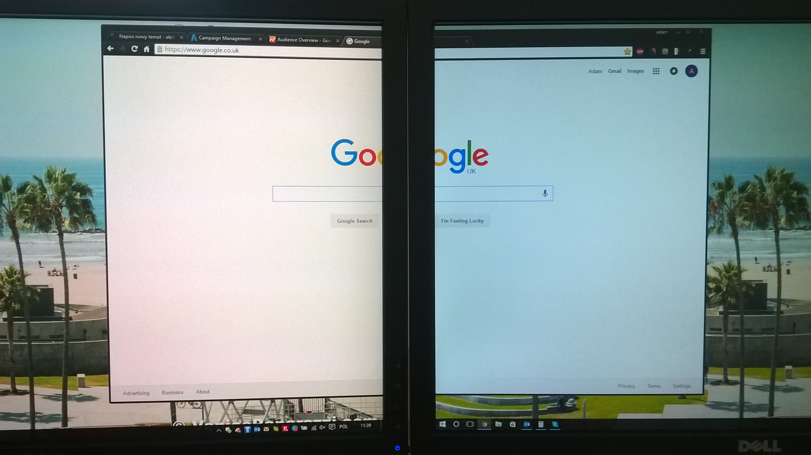

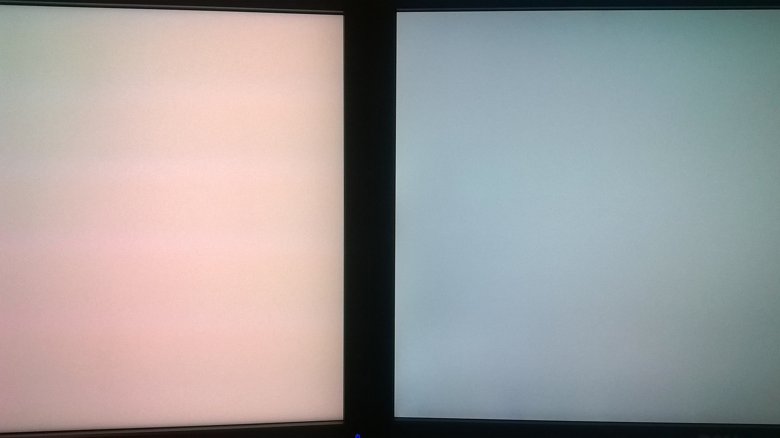

    Zakupiłem używany monitor Dell 2209WA, wszystko wygląda w porządku oprócz braku bieli.
    Mam do porównania Dell G2210, zobaczcie różnicę:
    Dell 2209WA - Jak usunąć różową poświatę i przywrócić biel? Dell 2209WA - Jak usunąć różową poświatę i przywrócić biel?
    Próbowałem wszystkiego z ustawieniami monitora, dopiero w trybie "Cool" wygląda to TROCHĘ lepiej.
    Jakieś pomysły?

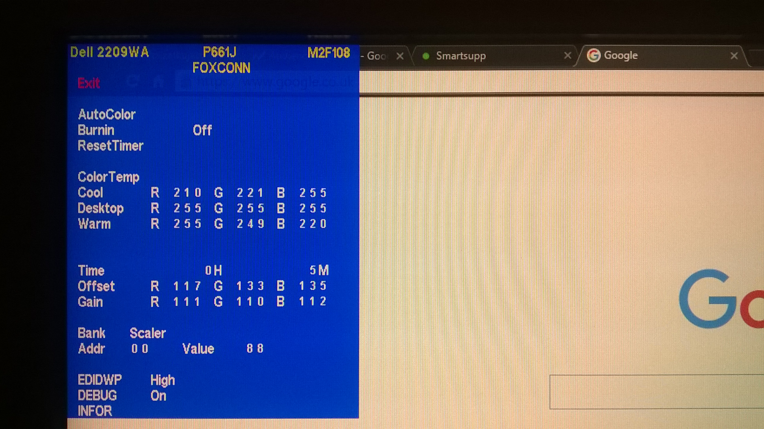

    Pomysły oczywiście że są a nawet wiele. Uszkodzenie jednego z połączeń LVDS daje objawy w postaci zabarwienia obrazu na konkretną barwę, bardzo intensywną (intensywniej niż u Ciebie, ale to są fotografie i ciężko jest ocenić poprawnie. Poza tym możesz spróbować poszukać czegoś w menu serwisowym:
    1. Press and hold the Brightness and Menu keys
    2. Press the Power key and wait for the screen to turn gray. (Then let go of the Brightness and Menu keys)
    3. Keep tapping the brightness key until service menu pops up on the top-left
    Do tego jeszcze są wewnętrzne ustawienia samej matrycy zapisane na jej pamięciach.

    Fotografie przedstawiają faktyczny stan kolorów bieli.
    Po prawej tło jest białe, po lewej takie różowawe.

    To jest instrukcja wejścia do trybu serwisowego. Tam mogą być dokładniejsze opcje regulacji. Udało Ci się wejść?
  • #5 15653246
    Geekus
    Poziom 8  
    Posty: 17
    Udało mi się wejść.
    Co dalej?

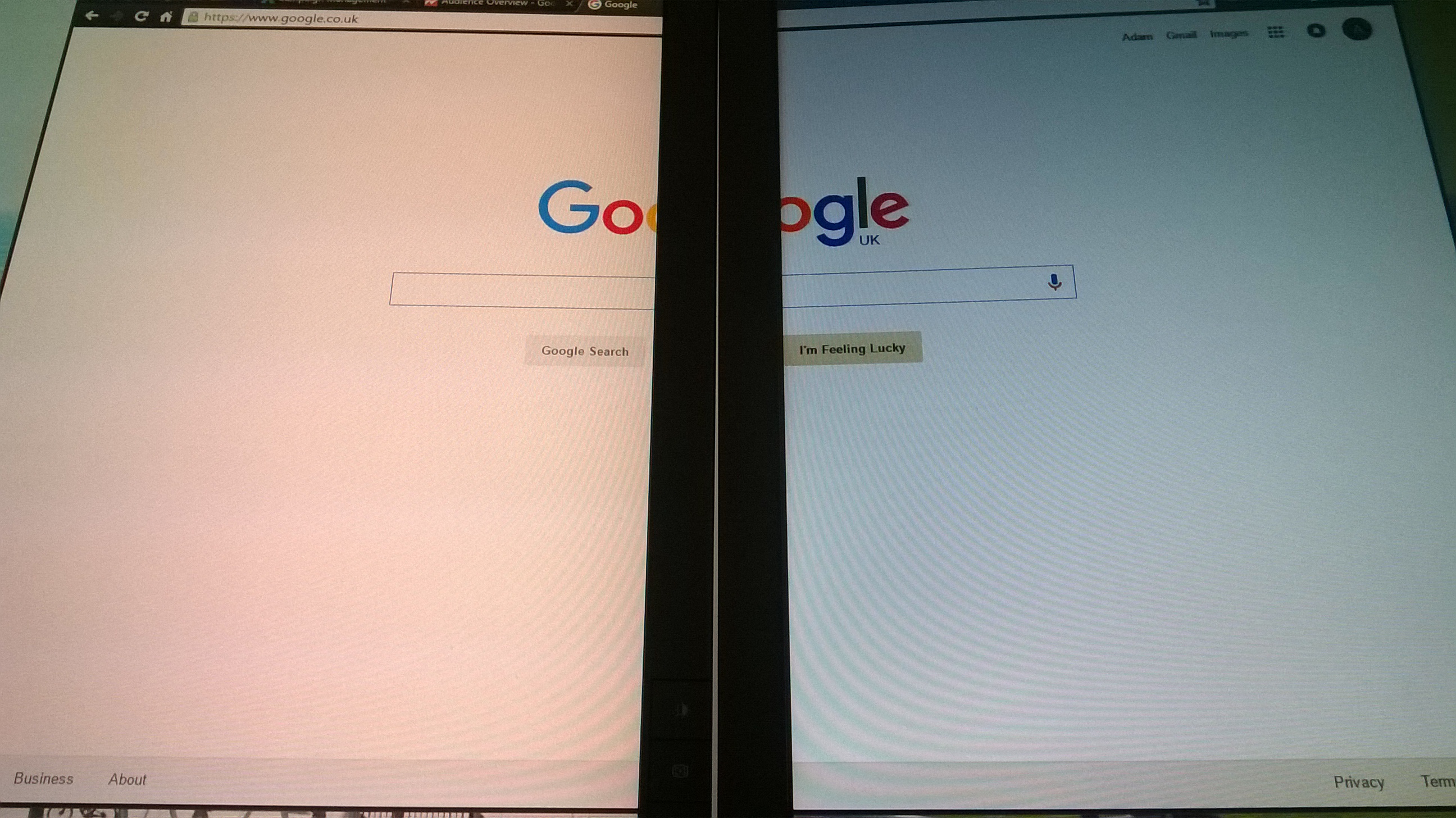

    PS. Na Dell G2210 uruchomiłem również tryb testowy i biały kolor, zobaczcie różnicę:

    Różowa poświata to za dużo czerwonego. U Ciebie jest różnica w czerwonym duża w offsecie. Da się edytować te wartości? może spróbuj na początek wyrównać. Jak te wartości wyglądają na drugim Dellu? Ta poświata jest jednorodna? bo tekst z menu na zdjęciu wyglądają na ok.

    Skoro tekst jest biały to powinno być wszystko sprzętowo ok. Przyjrzyj się temu tematowi Link. Popatrz jak działa ustawianie offsetu. Problem wydaje się być tu, Być może ktoś się bawił, w temacie masz przykładowe ustawienia offsetu. Ustawienia te w Twoim przypadku mają bardzo duże różnice między R, G a B, zwykle te różnice są mniejsze.

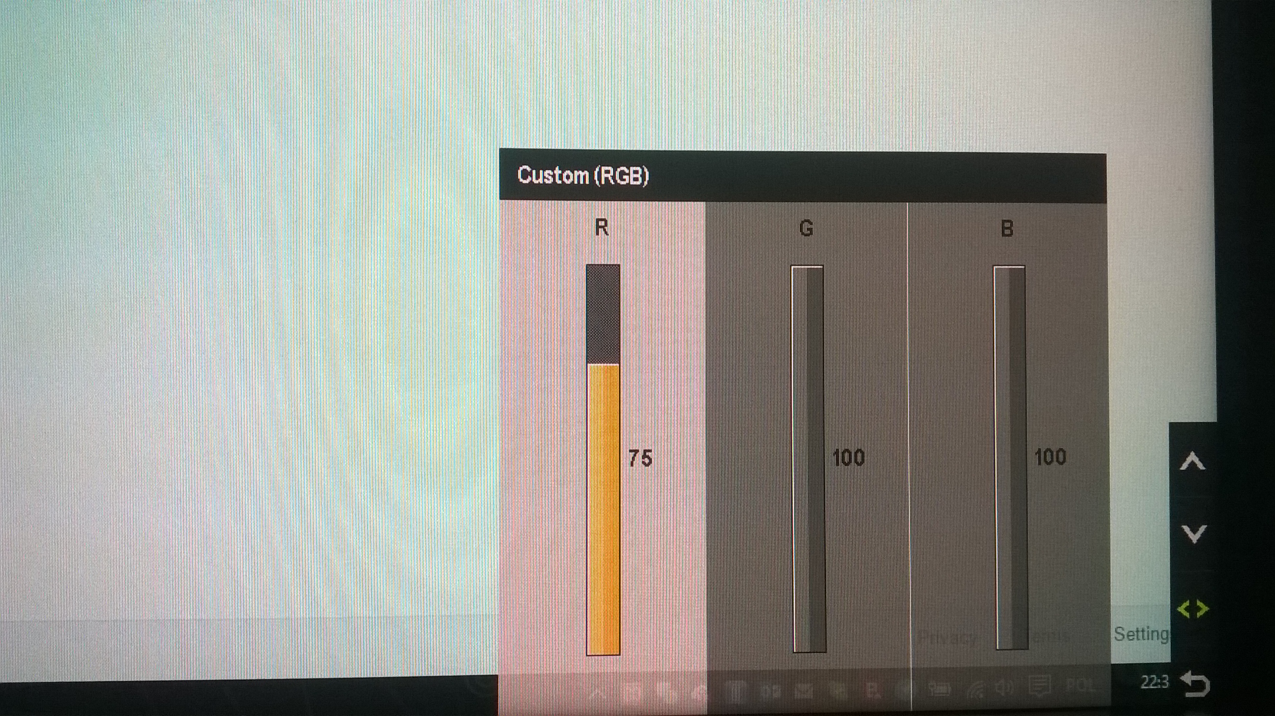

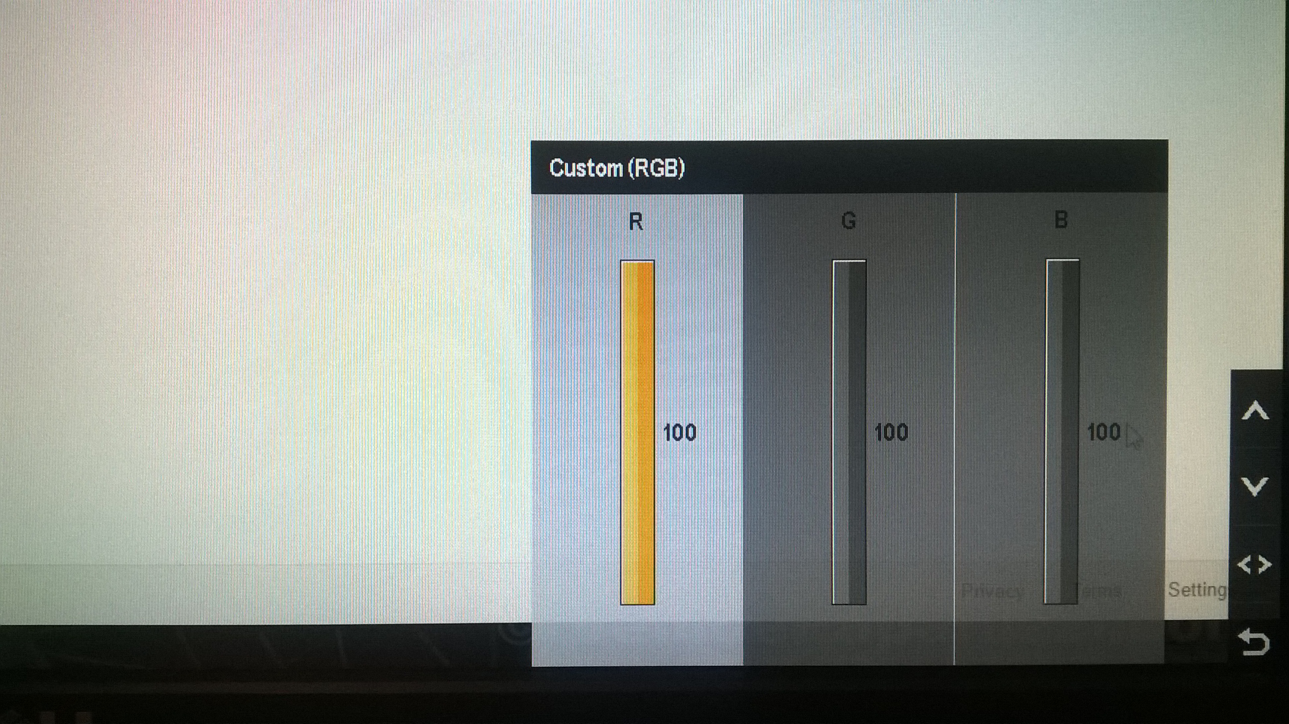

    Geekus
    Poziom 8  
    Posty: 17
    Daniel Pietras napisał:
    Kończąca się świetlówka powinna dać poświatę na części obrazu, nierównomierną i zawsze o tym samym odcieniu. Ustawienia offsetu mają bardzo duże różnice między R, G a B, zwykle te różnice są mniejsze. Przyjrzyjcie się temu tematowi Link. Chyba że ktoś zmienił te ustawienia przed sprzedażą bo poświata była jeszcze większa bo w sumie czerwonego to masz ujęte.
    Jak zmieniam wartości offset to nie widzę żadnych zmian.
    Zmieniłem na Custom RGB i odjąłem czerwonego jest dużo lepiej, ale tak nie powinno być.
    Na Dell G2210 przy domyślnych ustawieniach jest idealna biel.

    Spróbował bym jeszcze GAIN i jeżeli nie pomoże pozostaje grzebanie w środku. Czasem np. podmiana wsadu matrycy pomaga na takie bolączki, ewentualnie nastąpiło uszkodzenie czegoś na wejściu. Użyj drugiego wejścia celem przetestowania, biały kolor w końcu masz.
  • #15 15653352
    Geekus
    Poziom 8  
    Posty: 17
    Proszę o wytłumaczenie co to za wartości GAIN i OFFSET.
  • #16 15653366
    Daniel Pietras
    Posty: 453
    Pomógł: 48
    Ocena: 36
    Żeby dokładnie wytłumaczyć trzeba by było podać wzór, wg którego jest to wszystko obliczane, który mi jest nie znany. GAIN zwykle oznacza wzmocnienie, OFFSET przesunięcie o jakąś stałą, zatem OFFSET wydaje się być jakimś odpowiednikiem GAMMA.
