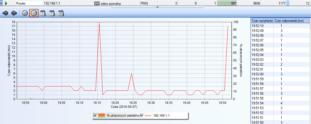

    Witam. Pojawiały się u mnie bardzo częste problemy z serwerami DNS, połączenie było przerywane co chwilę. Problem opisałem i zamieściłem logi w TYM temacie. Została mi oczywiście udzielona pomoc, jednak część problemów została, załączam screen z netTools'a:
    Tracone pakiety przy połączeniu z WiFi - logi Net-log
    Dołączam log z programu Net-log
    Dziękuję z góry za wszelkie odpowiedzi.

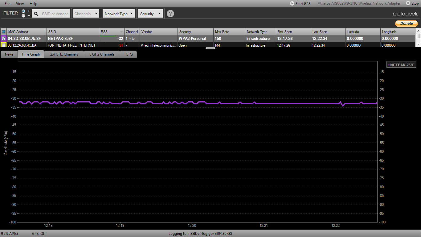

    Pokaż skan sieci WIFI programem inssider 2.x z komputera na którym są problemy.
  • #3 15656293
    Gortel
    Poziom 8  
    Posty: 21
    Ocena: 3
    Oto screen:

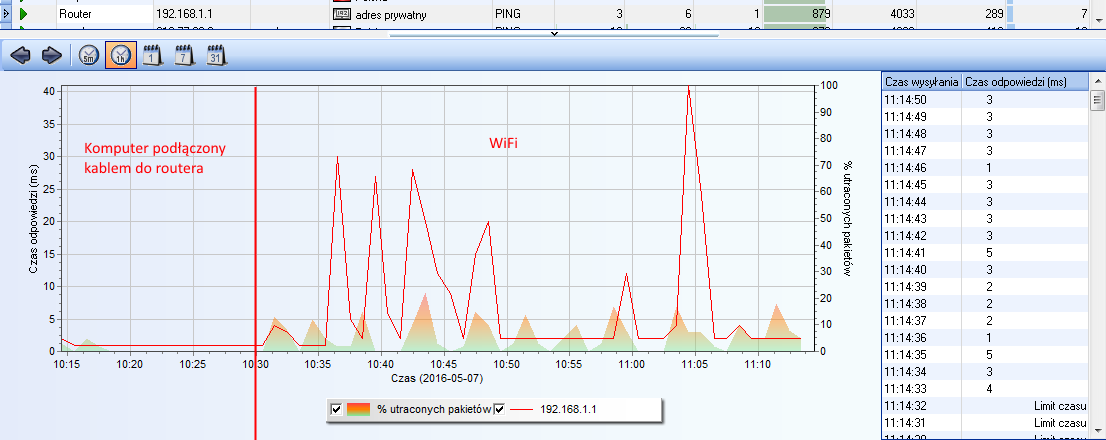

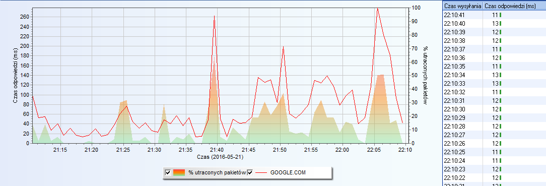

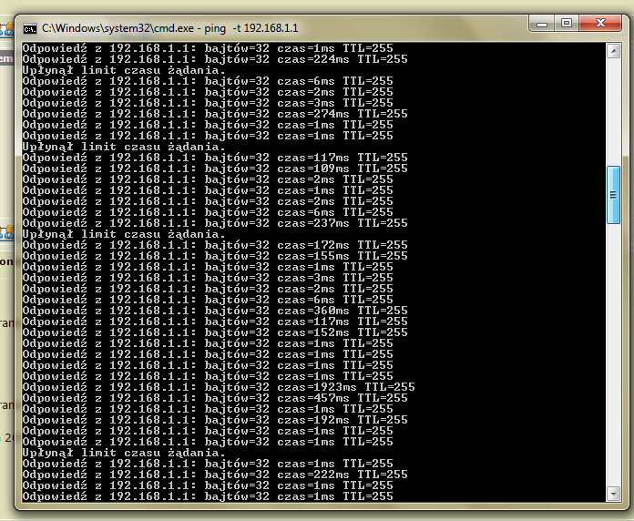

    Screen z ping'u:

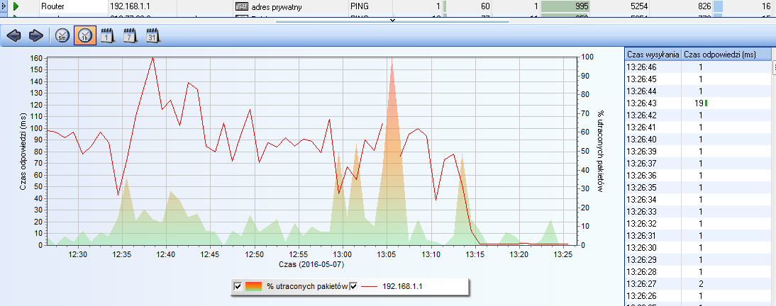

    Miałem ogromne skoki pingów od routera w ciągu ostatniej godziny:
    Po zaktualizowaniu sterowników karty sieciowej uspokoiła się sytuacja, jednak wróciła do stanu poprzedniego.
    Router wczoraj był aktualizowany, pasmo zmienione na 20MHz.
    Później spróbuję go przywrócić do ustawień fabrycznych i ponownie skonfigurować. Nigdy tego nie robiłem, trochę się obawiam :wink:

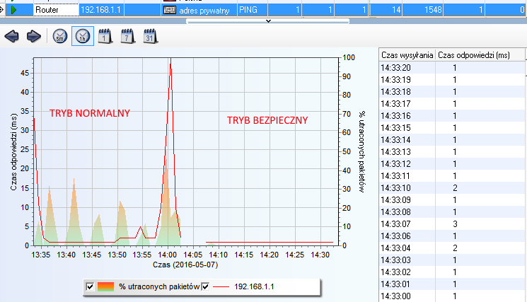

    Uruchomiłem tak jak powiedziałeś, działa i na kablu i na WiFi. Przez WiFi jak do tej pory wygląda przyzwoicie, nie traci tak bardzo pakietów, ale jeszcze trochę poobserwuję :wink:

    Jak działa w trybie awaryjnym to coś w komputerze muli neta.
    Pobierze netpersec i obserwuj czy komputer używa neta jak nic nie robisz.
    Może aktulizacje się ładują ?
    Przeskanuj komputer malwarebytes-em.

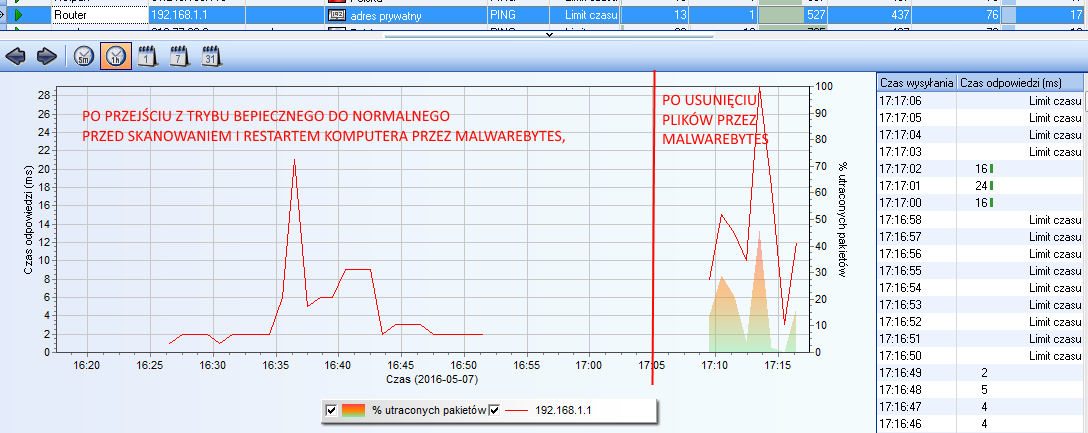

    Poniżej wyniki skanowania Malwarebytes, pliki usunięte lub kwarantanna.
    Zauważyłem teraz ciekawą rzecz:
    Nie mam pojęcia, czy ma to jakiś związek ze sobą, ale tak się stało, że po skanowaniu malwarebytes coś się popsuło i się połączenie pogorszyło.
    W trybie normalnym z powrotem działa internet, gdy komputer jest podłączony do routera kablem, także są też jakieś plusy :wink:

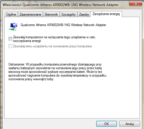

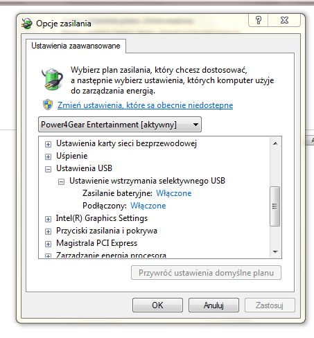

    Sprawdź czy ci sie karta WIFI w komputerze nie wyłącza, tzn wyłącz oszczędzanie energi we właściwościach karty.
  • #11 15657321
    Gortel
    Poziom 8  
    Posty: 21
    Ocena: 3
    We właściwościach nie była zaznaczona taka opcja.

    @Gortel
    Nie tylko karty, ale samego portu/magistrali.
    W zarządzaniu energią to robimy.
  • #13 15661923
    Gortel
    Poziom 8  
    Posty: 21
    Ocena: 3
    @KOCUREK1970 mam problemy ze znalezieniem tego, możesz pomóc? Wybacz moją niekompetencję :wink:
  • #14 15661954

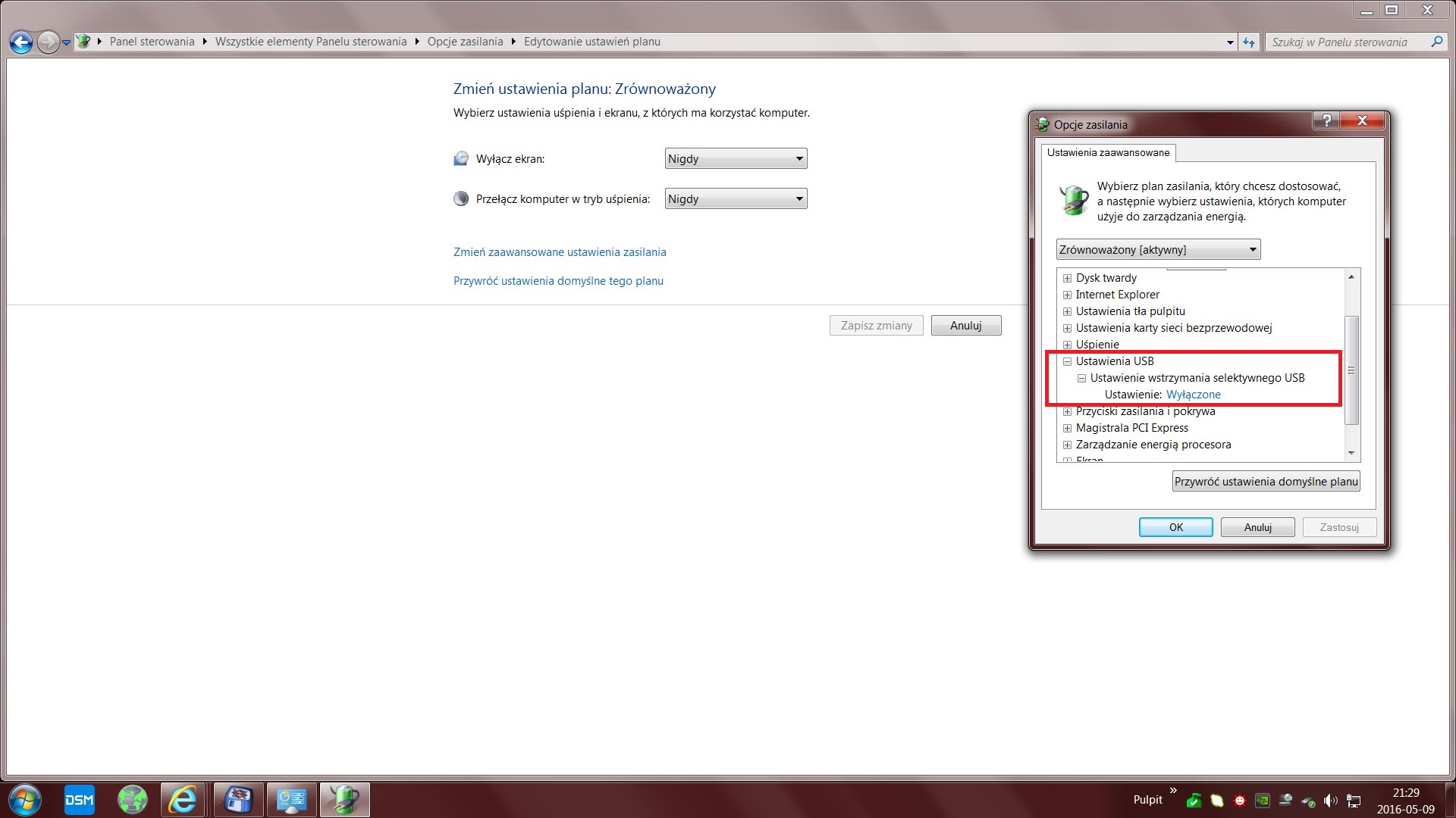

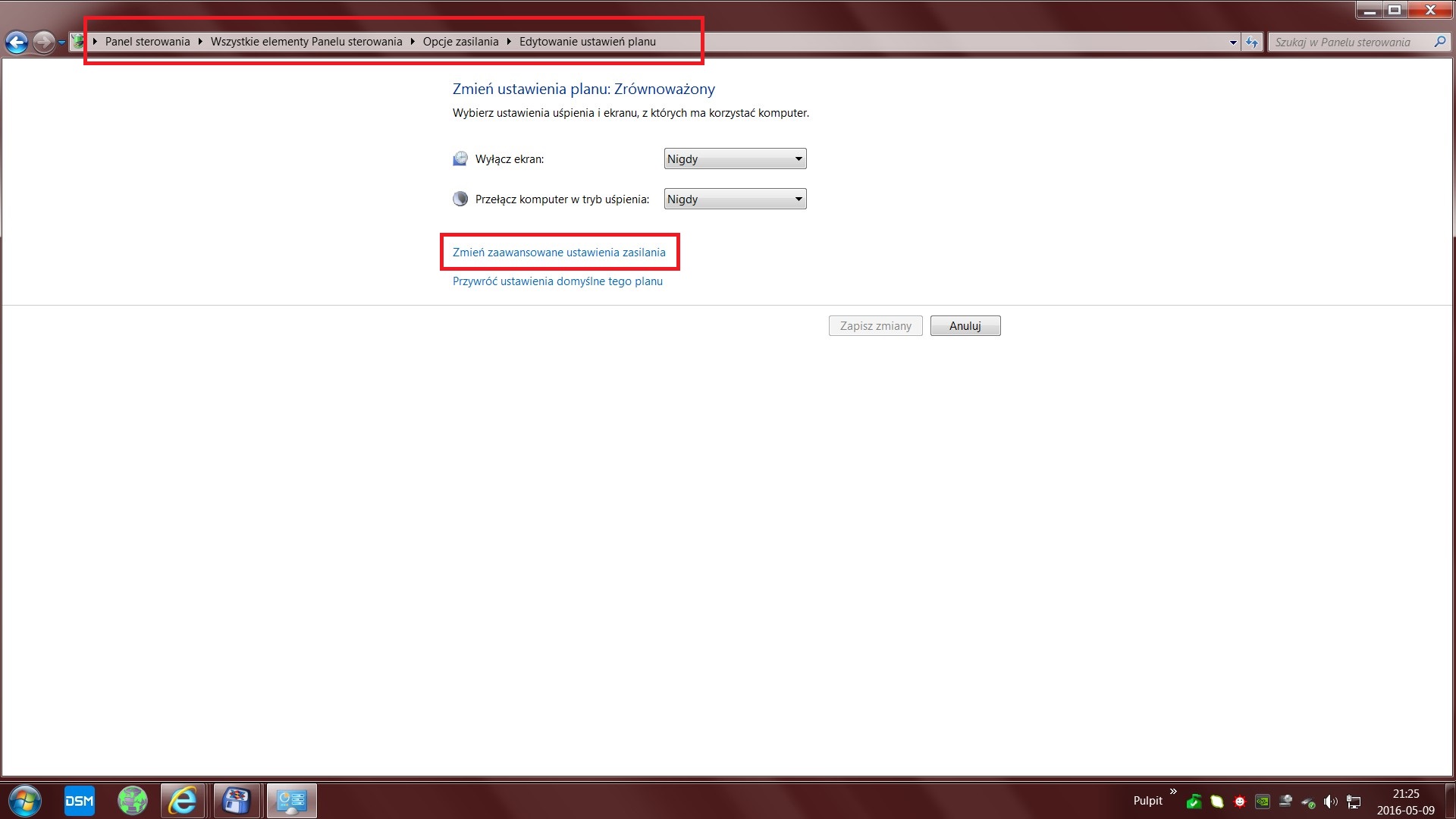

    KOCUREK1970
    Specjalista Sieci, Internet
    Posty: 35142
    Pomógł: 3787
    Ocena: 5328
    Czerwone ramki - i ustaw jak u mnie.
  • #15 15661968
    Gortel
    Poziom 8  
    Posty: 21
    Ocena: 3
    Dzięki wielkie, znalezione!
    Tak to u mnie się prezentuje.
    EDIT: dopiero zauważyłem, że ma być jak u Ciebie, już ustawiłem na wyłączone.

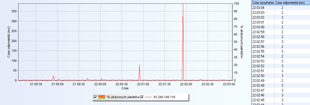

    Witam ponownie.

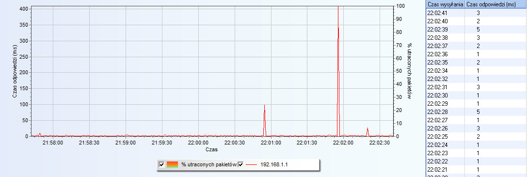

    Przepraszam, za odkopanie tematu, ale nadal mam problemy z połączeniem. Nie jest to raczej wina routera, tak wygląda połączenie:
    Tracone pakiety przy połączeniu z WiFi - logi Net-log.
    Tutaj zamieszczam połączenie z moim dostawcą internetu (nie wiem w sumie, czy to dobry adres IP, wziąłem go ze speedtest.net z lewego dolnego rogu, nad nazwą mojego dostawcy internetu):

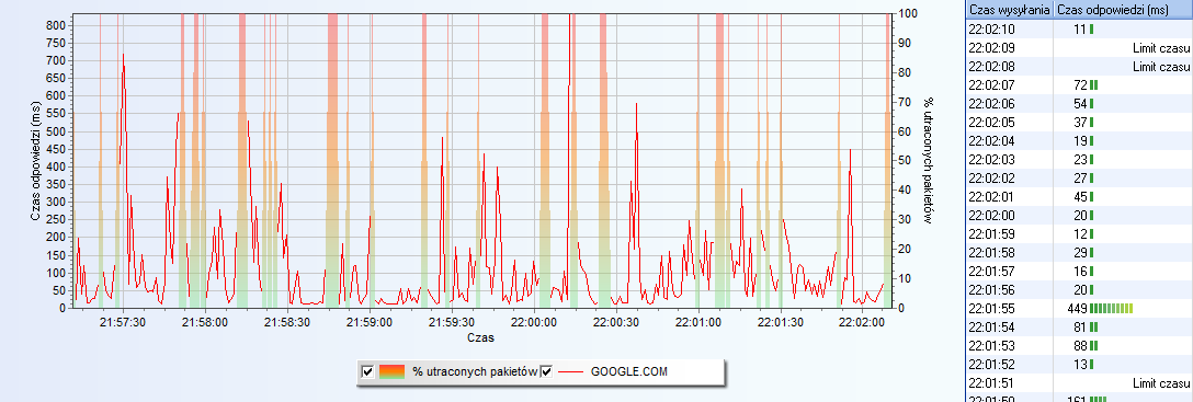

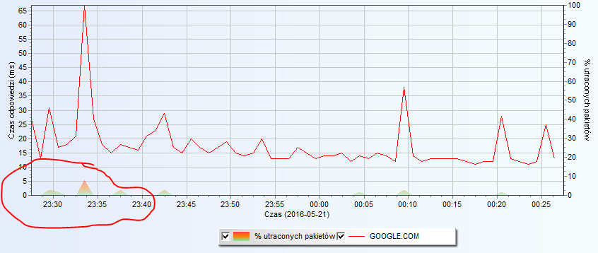

    A tutaj jakość połączenia z google.com:

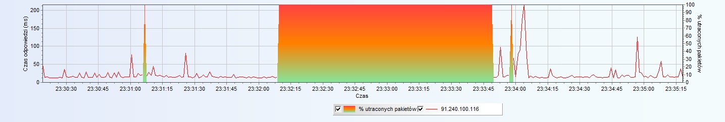

    W wymiarze godzinowym wygląda to tak:
    Problemy są też na innych komputerach podłączonych do tego routera przy pomocy WiFi.
    Tu się rodzi moje pytanie: czy jest sposób na sprawdzenie, czy to wina mojego komputera/komputerów czy dostawcy internetu?
  • #17 15690755
    jprzedworski
    Posty: 5353
    Pomógł: 758
    Ocena: 825

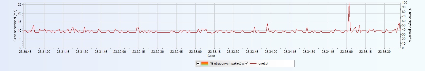

    Chyba jednak twój dostawca ma problemy - może z siecią szkieletową. Tak wygląda ode mnie do 91.240.100.116
    W tym samym czasie do Onetu mam tak (więc u mnie jest dobra sieć):

    Gortel
    Poziom 8  
    Posty: 21
    Ocena: 3
    No to by się zgadzało, o tej godzinie u mnie było tak:
    Dzięki za odpowiedź, teraz tylko będę musiał się dostawcy prosić o rozwiązanie problemu :wink:
