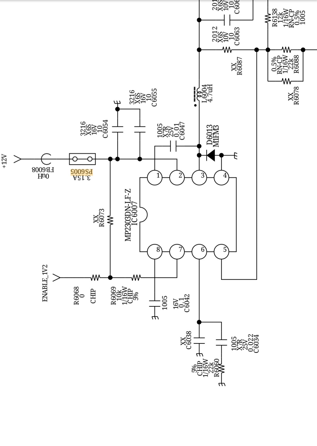

    Witam, temat już poruszany wielokrotnie lecz żaden z nich nie pomógł w moim przypadku.
    Objawem usterki jest to że po załączeniu do sieci przekaźnik załącza się na około 1,5-2,0 sekund i puszcza.
    Z moich pomiarów wynika że :
    3,3V jest 3,3 V
    24 V jest 24,3 V
    12V jest 12,1 V
    13V jest 16,5 V!!!
    AC OFF DET 2,88 V chwilowo 5V
    POWER ON 3,25 V chwilowo 5V
    Wymieniono NAND
    Przejrzałem cały zasilacz i inwerter bez skutku.

    Jak wiemy 03 - Power supply protection error.
    Sprawdź pin POWER_DET winno być tam 0V.
    Jeśli mamy tam 3V, procesor zgłasza błąd 03 i wyłącza zasilacz.
    Jak chcesz wymuś na B Q6000 stan wysoki.

    Z dalszych oględzin wynika że napięcie 13V podawane jest bezpośrednio z trafa poprzez diodę FMX22S która wg pomiaru jest sprawna, dodatkowo zostało wymienione zabezpieczenie na płycie sygnałowej PS6004 na linii 13V,
    Mailo nie jestem w stanie bez schematu stwierdzić który to Q6000. Pomimo powyższych działań usterka nie została usunięta. Może ktoś dysponuje schematem do tego sprzętu?

    Problem został rozwiązany, uszkodzeniu uległ kondensator C6055 oraz zabezpieczenie PS6005.
