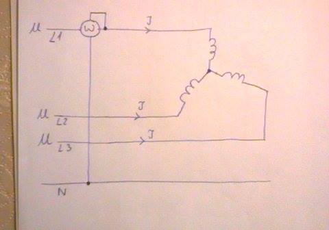

  • #6 15660459
    gratis71
    Poziom 8  
    Posty: 34
    To może inaczej :D
    Mam układ jak na rysunku poniżej
    U-napięcie sieci
    I-prąd pobierany z sieci
    Watomierz mierzy moc na jednej fazie względem przewodu neutralnego -> P=U*I*cosφ
    Więc jak dla mnie logicznie powinno być, że moc całkowita pobrana z sieci przez silnik jest równa 3*P :)
    Gdzie jest błąd w moim rozumowanie do cholery ??? :D

    Xantix
    Poziom 41  
    Posty: 6483
    Pomógł: 686
    Ocena: 1658
    To prawda.
    Bo tak jest w istocie.
    Tutaj:
    hephaestus napisał:
    Musisz odróżnić napięcie fazowe od międzyfazowego...
    Zobacz, że używając obu metod wynik wyjdzie ci ten sam. Przyjmujemy napięcie fazowe 220 V prąd fazowy 3.7 A cosφ=0.8 I liczymy jaka jest sumaryczna moc 3 faz.
    I metoda: P'=U*I*cosφ
    P=3P' czyli
    P=3*220 V * 3.7 A * 0.8=1953 W
    II metoda (ze wzoru kolegi @hephaestus - dziękuje za poprawienie mego błędu :) )
    P=√3U * √3I * cosφ
    czyli
    P=√3*220 V * √3*3.7 A * 0,8=1953 W
    bo √3*220 V=380 V
    czyli to to samo co P=√3*380*3.7*0,8
    Równość masz dlatego, że √3*√3=3 czyli współczynniki w obu wzorach są te same.
    Dlaczego tak jest? Bo napięcia i prądy międzyfazowe (czyli całkowite napięcia i prądy "pobierane" przez silnik/odbiornik) są o √3 większe od napięć i prądów fazowych (czyli wielkości rejestrowanych przez pojedynczy watomierz).
    A dlaczego akurat √3?
    Bo z wykresu napięć wynika, że napięcia fazowe i międzyfazowe dzieli kąt 30°. Zatem aby przeliczyć napięcie/prąd jednej fazy na wartości między fazowe należy skorzystać ze wzoru
    U'=2Uf*cos 30°= 2*220 V*(√3/2)=220 V*√3=380 V
    Tak samo przelicza się prądy.
    Czyli konkluzja jest następująca:
    η=P/(3*P')
    Czy ten wzór jest poprawny?
    Tak zgadza się, ten wzór jest poprawny.
