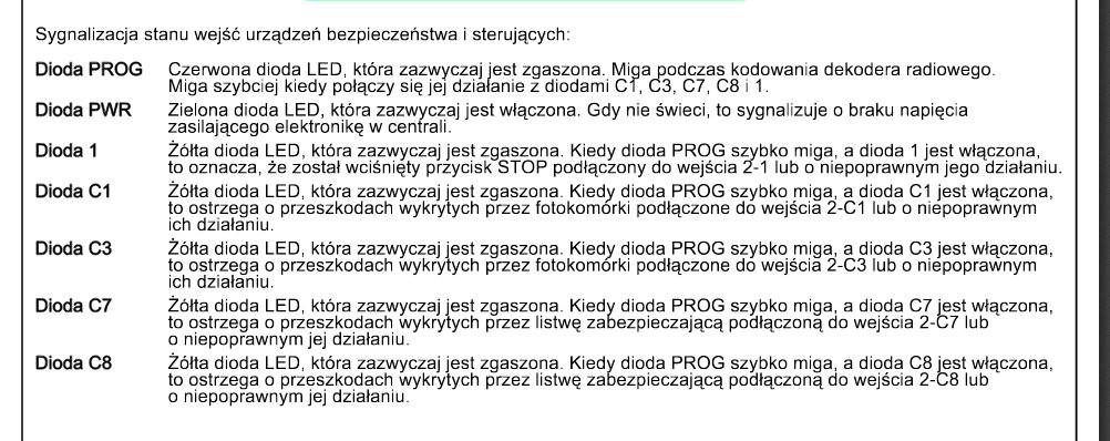

    Mam problem z napędem - na płycie głównej miga czerwona dioda pokazując błąd i brama nie reaguje (ani na pilota ani na ręczny przycisk).
    Jak na około minutę odłączę ją od zasilania, to po podłączeniu kilka razy zadziała, po czym znów dioda zaczyna migać i brak reakcji.
    Wiecie może jaka przyczyna takiego zachowania?

    A tak dokładniej? Tu masz opis sygnalizacji Came BX-243 - miga czerwona dioda, brama nie reaguje na pilota ani przycisk

    Jeśli dobrze widzę to z czerwoną miga c3 ( w przyszłości zamieszczaj czytelne zdjęcia ). Kod błędu i jego przyczynę masz do odczytania z obrazka jaki podałem wyżej.

    czyli może być że są zanieczyszczone czujki np. ?
