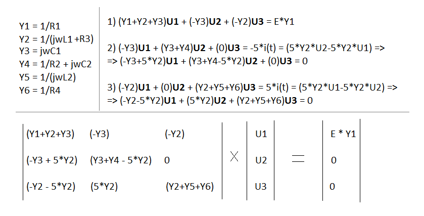

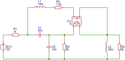

    prosiłbym o pomoc z zadaniem. Muszę przy pomocy matlaba napisać skrypt obliczający wartość prądu płynącego w danym obwodzie. Przy obliczeniach posługuję się metodą napięć (potencjałów) węzłowych i mam problem z rozpisaniem węzłów, które sąsiadują ze źródełkiem prądowym sterowanym prądowo. Dla ułatwienia obliczenia robię na admitancjach. Jak by jakaś dobra dusza mogła rzucić okiem a nóż wyłapie gdzie jest błąd. Chodzi mi tylko o rozpisanie węzłów z resztą sobie poradzę :) Z góry serdecznie dziękuje

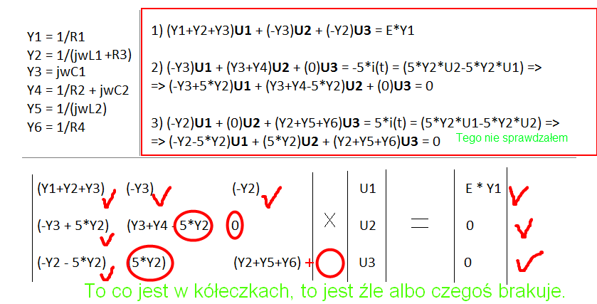

    mówisz, masz - poczynione przez Ciebie błędy oznaczyłem tu:
    Oblicz prąd płynący w obwodzie - metoda napięć węzłowych
    Z tego co widzę, to chyba pomyliłeś indeksy węzłów pomiędzy którymi płynie prąd sterujący źródła sterowanego.

    Dzięki bardzo za odpowiedź, dzisiaj właśnie odkryłem ten błąd zwykła literówka w początkowych przekształceniach zamiast U3 dałem U2 i dalej się wszystko sypnęło. Pozdrawiam
    Może się komuś przyda:
    | Y1 + Y2 + Y3 , - Y3 , - Y2 |
    | -Y3 + a*Y2 , Y3 + Y4 , -a*Y2 |
    | -Y2 - a*Y2 , 0 ,Y2+Y5+Y6+a*Y2|
