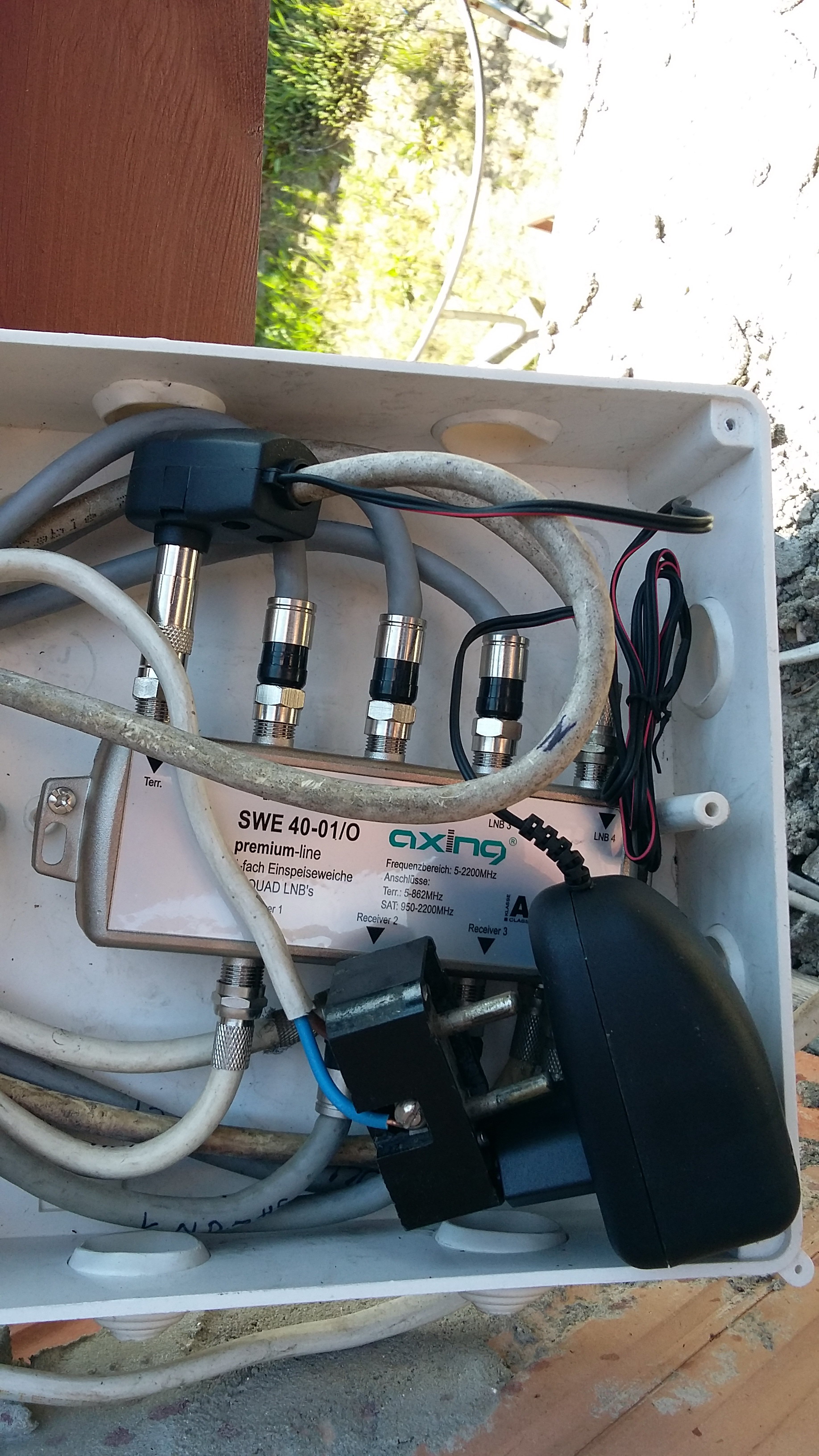

    witam
    instalacja
    antena sat + konweter quad
    antena dvb-t kierunkowa skierowana na Łódź (jakaś zwykła płytka)
    Sumator SWE 40-01
    zasilacz standartowy 12V
    gniazda SIGNAL SAT/RTV/RJ-11/RJ-45
    Tuner sat MiracleBox z dvb-t
    Tuner sat IPBOX dvb-t
    telewizor LG z dvb-t
    siła muxów 70 - 80 %
    problem
    niezależnie od pogody co jakiś czas znika sygnał MUX 3

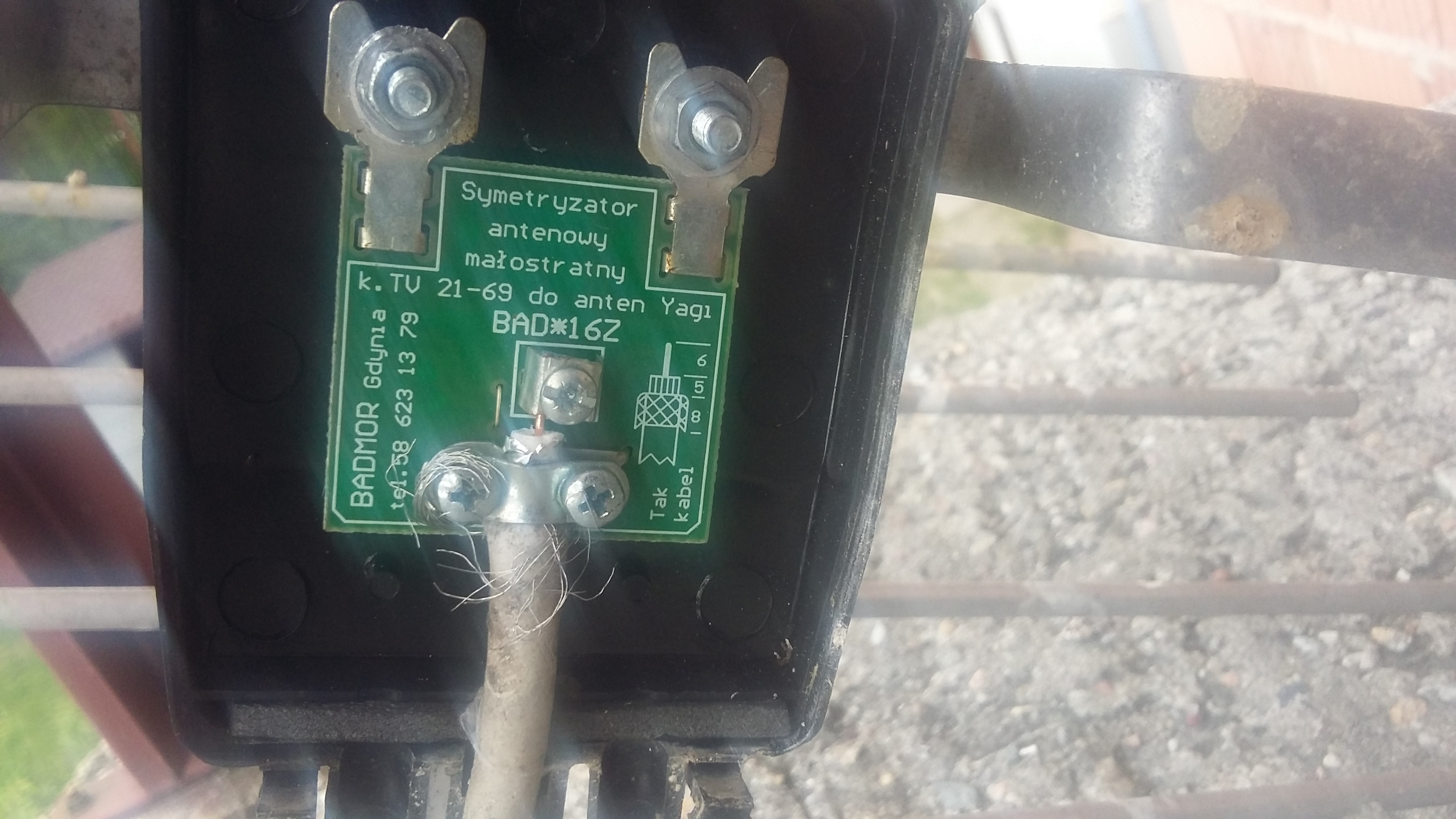

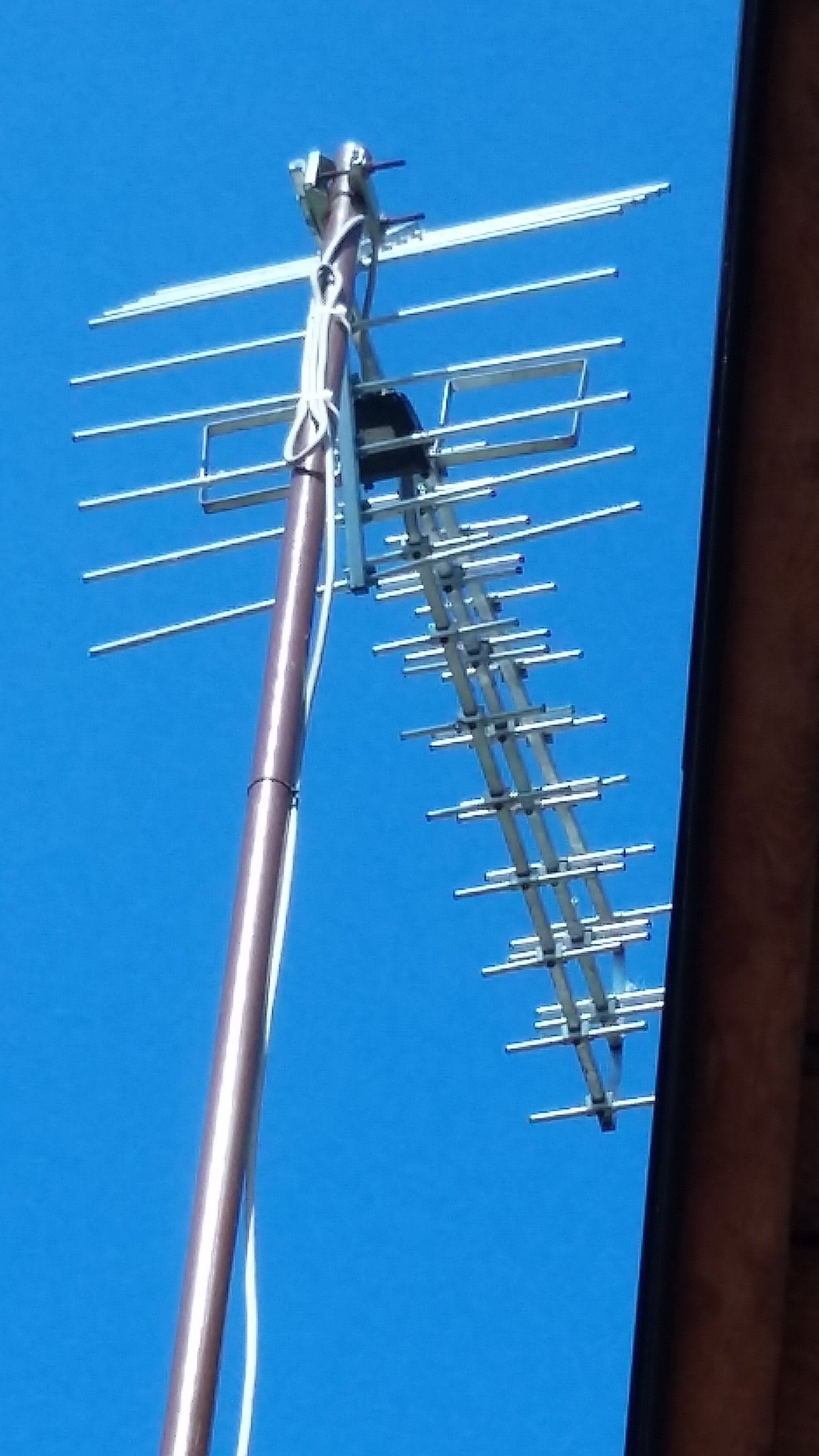

    Antena OPTICUM
    płytka czerwona zwykła podłączyłem LNA 177 nic nie odbiera

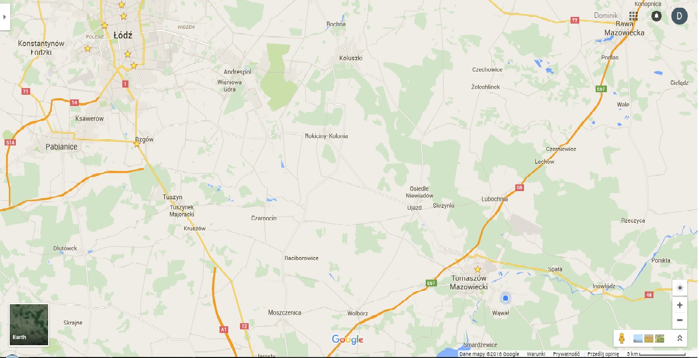

    lokalizacja Tomaszów Mazowiecki dzielnica Białobrzegi
    • Znika sygnał MUX 3 na instalacji sat + DVB-T z sumatorem SWE 40-01 mapa.jpg (215.41 KB) Musisz być zalogowany, aby pobrać ten załącznik.
    • Znika sygnał MUX 3 na instalacji sat + DVB-T z sumatorem SWE 40-01 20160511_101839.jpg (1.19 MB) Musisz być zalogowany, aby pobrać ten załącznik.
    • Znika sygnał MUX 3 na instalacji sat + DVB-T z sumatorem SWE 40-01 20160511_102058.jpg (856.28 KB) Musisz być zalogowany, aby pobrać ten załącznik.

    emimik napisał:
    Antena OPTICUM
    Antena wygląda mi raczej na Dipol TRiDigit
    Taka mocna antena i wzmacniacz? Czy aby na pewno jest on potrzebny? Łódź nadaje mux-3 z mocą 170 kW! Na dodatek w odl. 4-5 km masz lokalne doświetlenie mux-3, co prawdopodobnie jest przyczyną Twoich kłopotów.
    Wzmacniacz zastąp symetryzatorem i odłącz zasilacz.

    w puszce był symetryzator więc odłączyłem tylko zasilanie, kanały działają więc potestuje troszkę i dam znać.
    Pisząc "odłącz" użyłem skrótu myślowego. Chodziło mi o całkowite wypięcie zasilacza z instalacji i zastąpienie separatora złączką "F". Powinno być jeszcze lepiej.

    do nadajnika Łódź EC4 (100/100/100 kW) masz w prostej linii ok. 50 km.
    Przy zastosowaniu tak mocnej anteny kierunkowej (jak widać ze zdjęcia), wzmacniacz raczej jest zbędny.
    Proszę zastosować się do porad kolegów jak również precyzyjnie ustawić antenę na nadajnik (najlepiej używając miernika), ze względu na prawie identyczny kierunek anten doświetlających. Można je trochę zgubić odchylając nieco poza pole "widzenia", (wykorzystamy tym kąt połowy mocy tej anteny).

    odłączenie zasilania załatwiło sprawe
