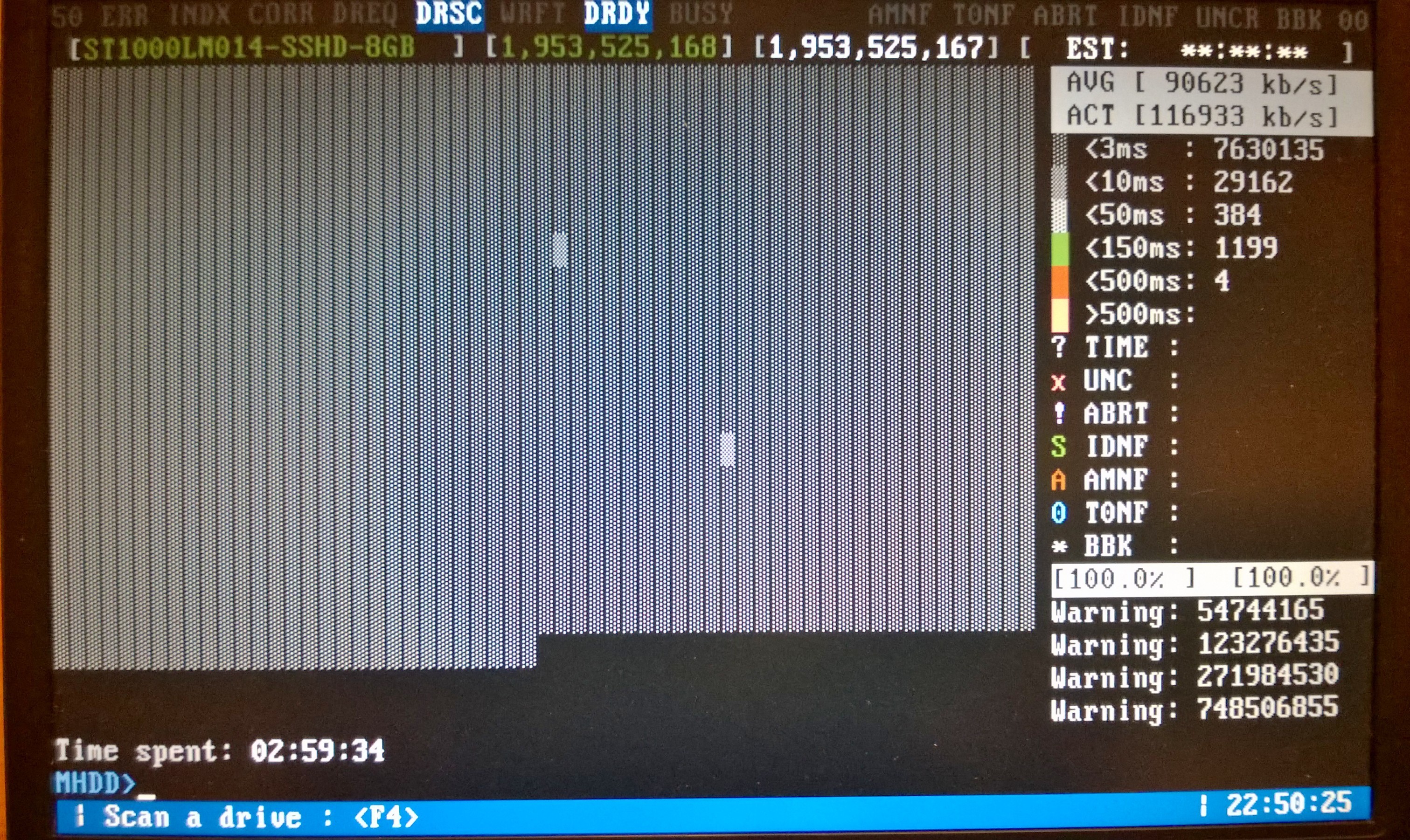

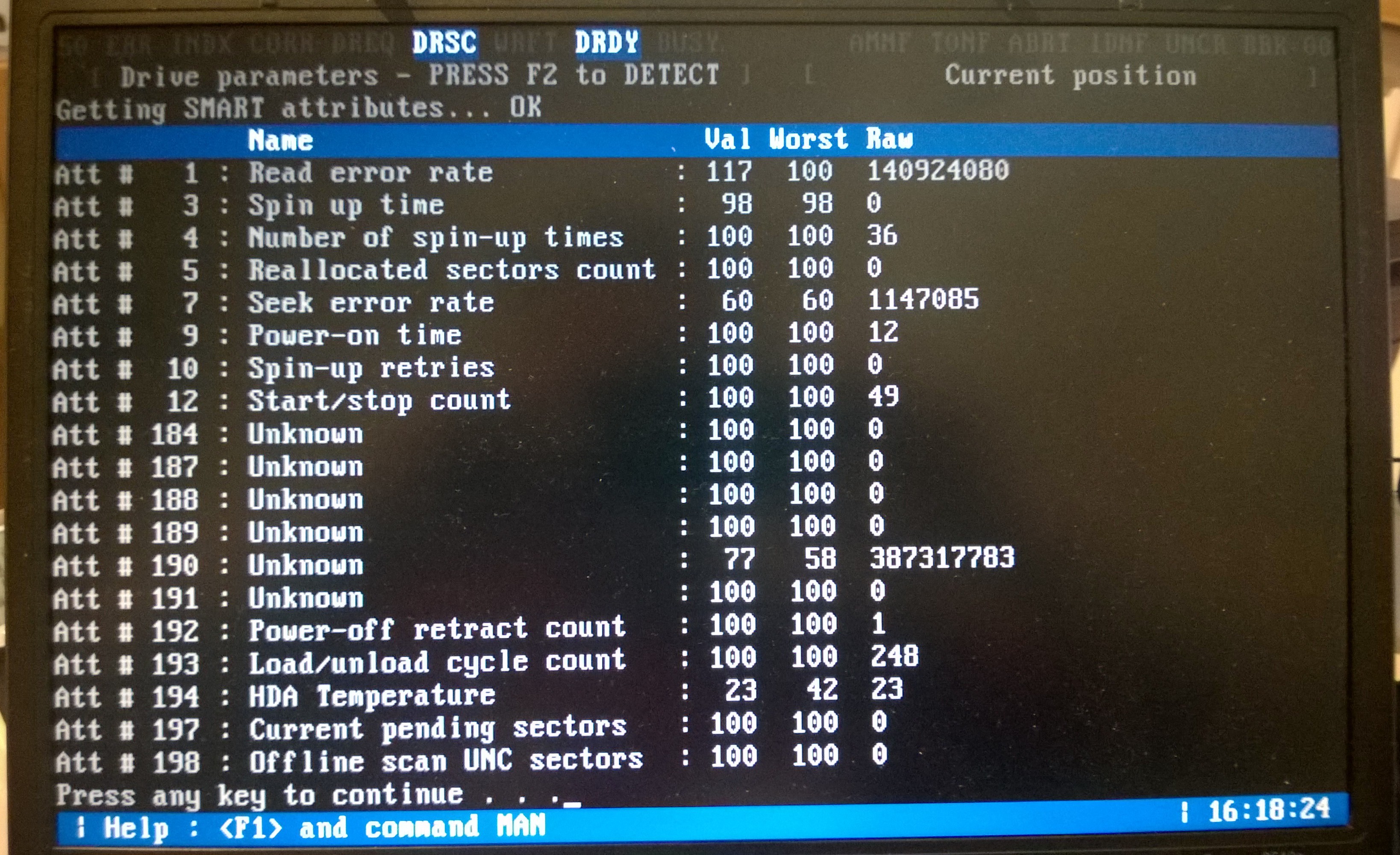

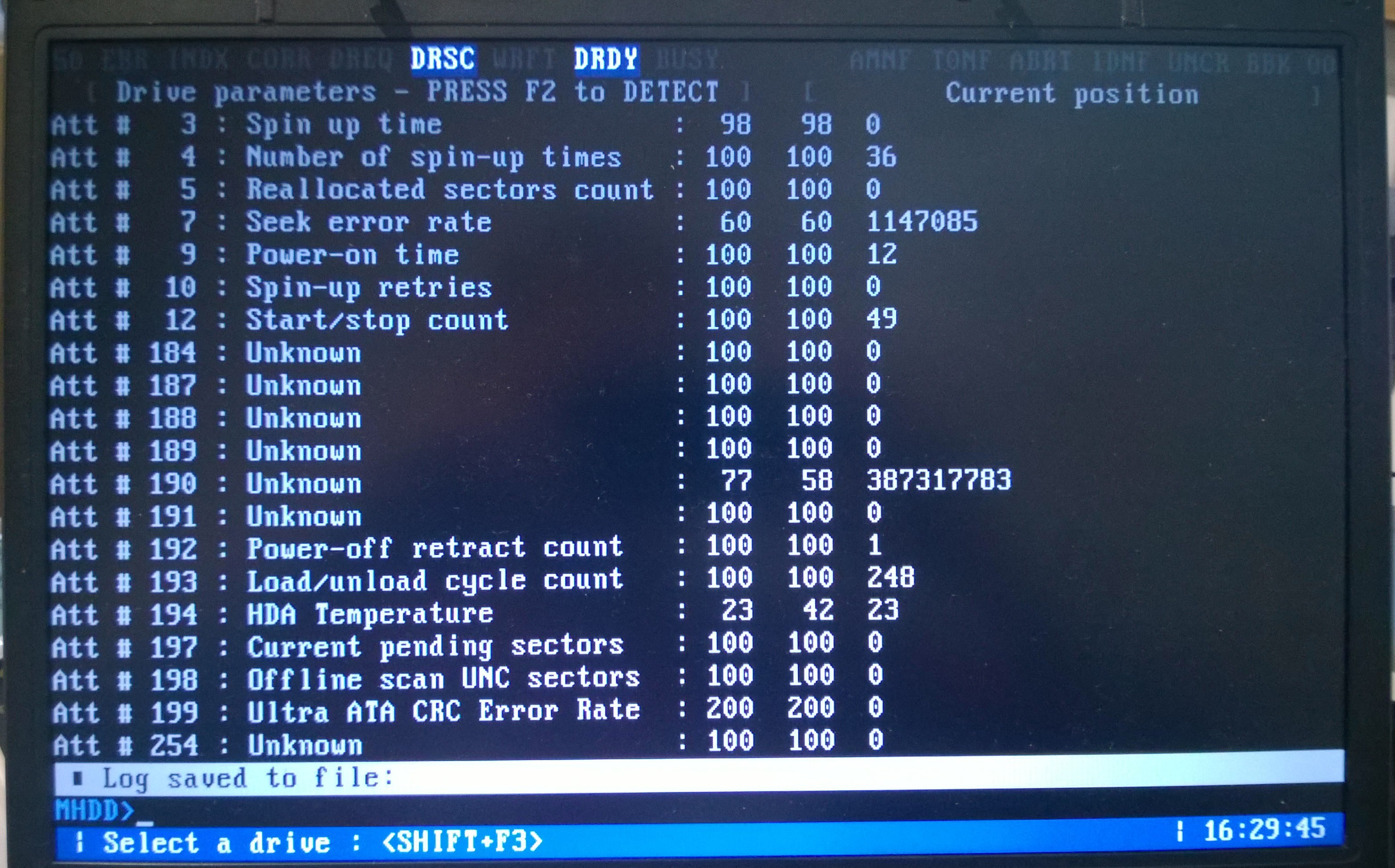

    Dzień dobry,
    dysk zakupiony jako nowy, sprzedawca ma w opisie:
    "Dyski są nowe, wymontowane z nowych laptopów, w których zostały zamontowane dyski SSD"
    Sprawdziłem S.M.A.R.T, ale coś mi się tu nie podoba. Mój niepokój budzi:
    parametr 1: Read error rate
    paramter 7: Seek error rate
    paramter 190: Unknown
    Mogę się mylić, ponieważ nie znam się na odczycie więc proszę o info czy zgłaszać go na reklamację do sprzedawcy.
    Norma dla dysków Seagate. Pokaż wynik skanu powierzchni dysku, jeśli kupowany z takiego źródła jak znany portal aukcyjny, ale wygląda ok.
    To mnie uspokoiłeś.
    Po przeskanowaniu powiem szczerze, że niezbyt mi się to podoba, ale to jeszcze nie bad sectory
    Seagate - Nowy dysk, niepokojące parametry S.M.A.R.T (Read error rate, Seek error rate)
