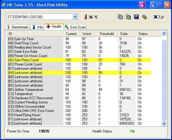

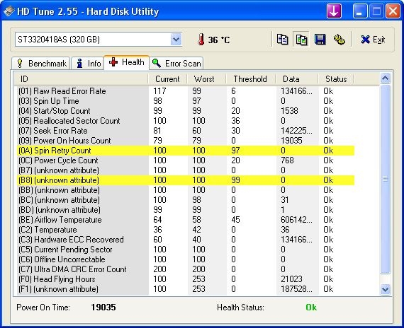

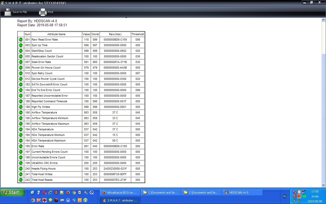

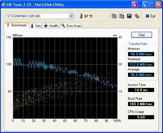

    Wczoraj zakupiłem nowy dysk 320GB SATA wewnętrzny do komputera stacjonarnego.
    Problem w tym, że za dysk zapłaciłem 320GB cena : 25,00 zł.
    Więc prosiłbym o sprawdzenie wyników oraz prosiłbym o napisanie skąd państwo wiedzą, czy dysk jest sprawny. Skąd taka wiedza i gdzie o tym można przeczytać.
    Porównanie z uszkodzonym dyskiem, a nowym dyskiem nie ma żadnej różnicy.
    Dysk nowy działa tak samo jak dysk stary, więc stąd to pytanie.

    SMART nie komunikuje niczego niepokojącego. W dyskach Seagate niektóre parametry są "kosmiczne" i jest to normą.
    Ciesz się "nowym" dyskiem.
