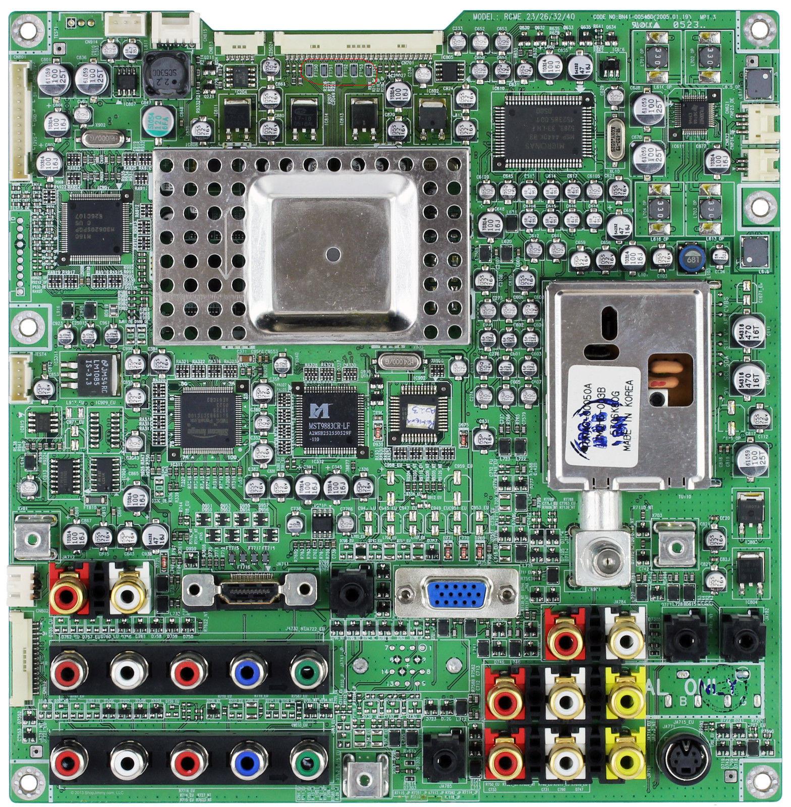

    W powyższym TV stoi płyta główna:BN41-00545D(2005.01.19) MP1.3 32'' ROME
    T-con:T315XW01_V5 Ctrl / T260XW02 V2.
    Z braku oryginalnej płyty głównej, zastosowałem:BN41-00661A VE(2005.08.23) MP1.0 ROMA VE 32''.
    Znalazłem informacje że płyta ta powinna współpracować z w/w logiką.
    Po zamontowaniu wszystko OK, prócz wizji, panel świeci jednolicie na zielono.
    Logika podstawiona bez zmian. Stosował ktoś zamiennie te płyty?

    Orginał BN41-00545D(2005.01.19) MP1.3 32'' ROME
    - tuner BN40-00051A
    p.nr.Samsung BN91-00974a dla LE26R51B/ LE32R31S
    Opis góra, prawa
    Samsung LE32R31SX - zielony ekran po zamianie płyty głównej BN41-00545D na BN41-00661A
    O zamiennikach nie mama nic zapisane.
    Reszta inna po ..zapewne przełożeniu Eeprom i Flash ?
    Zamiennik bn94-00824a ( pcb: bn41-00661a-ve-rome)/ np. LE32R51B
    Link

    Coś mi tu nie pasuje bo t-con jest dopasowany nie do płyty a do matrycy i taki musi być.
    Proponował bym przemyśleć kolejność wyjść z płyty sygnałów LVDS z wejściami na
    t-con.
    Przy zlączu LVDS 701 jeden z elementów wygląda inaczej jak pozostałe można również coś tu pomierzyć i porównać z pozostałymi jak i rozpatrzyć kolejność.
    A cóż to znaczy właściwie?
    Zero grafiki na przykład?
    Płyty mają typowe wyjścia. Kupiona płyta na przykład standardowo pracuje z matrycą LTA260W2-L11 (podobno to samo, co LTA260W2-L01, 07).
    Ty masz T315XW01_V5. Różnica (drobna) jest tylko w LVDS OPTION.
    Jeśli płyta jest sprawna, format poprawnie ustawiony dla twojej matrycy, to powinno być dobrze. Jakiś obraz być powinien.
    Ja bym podejrzewał, że kupiona płyta jest uszkodzona.

    A sprawdzałeś ten FT254 przy złączu on na obrazku jest jakiś inny wszystko tam dobrze łączy.
    Ja bym woltomierzem zmierzył pary poszczególnych sygnałów plus zegar.
