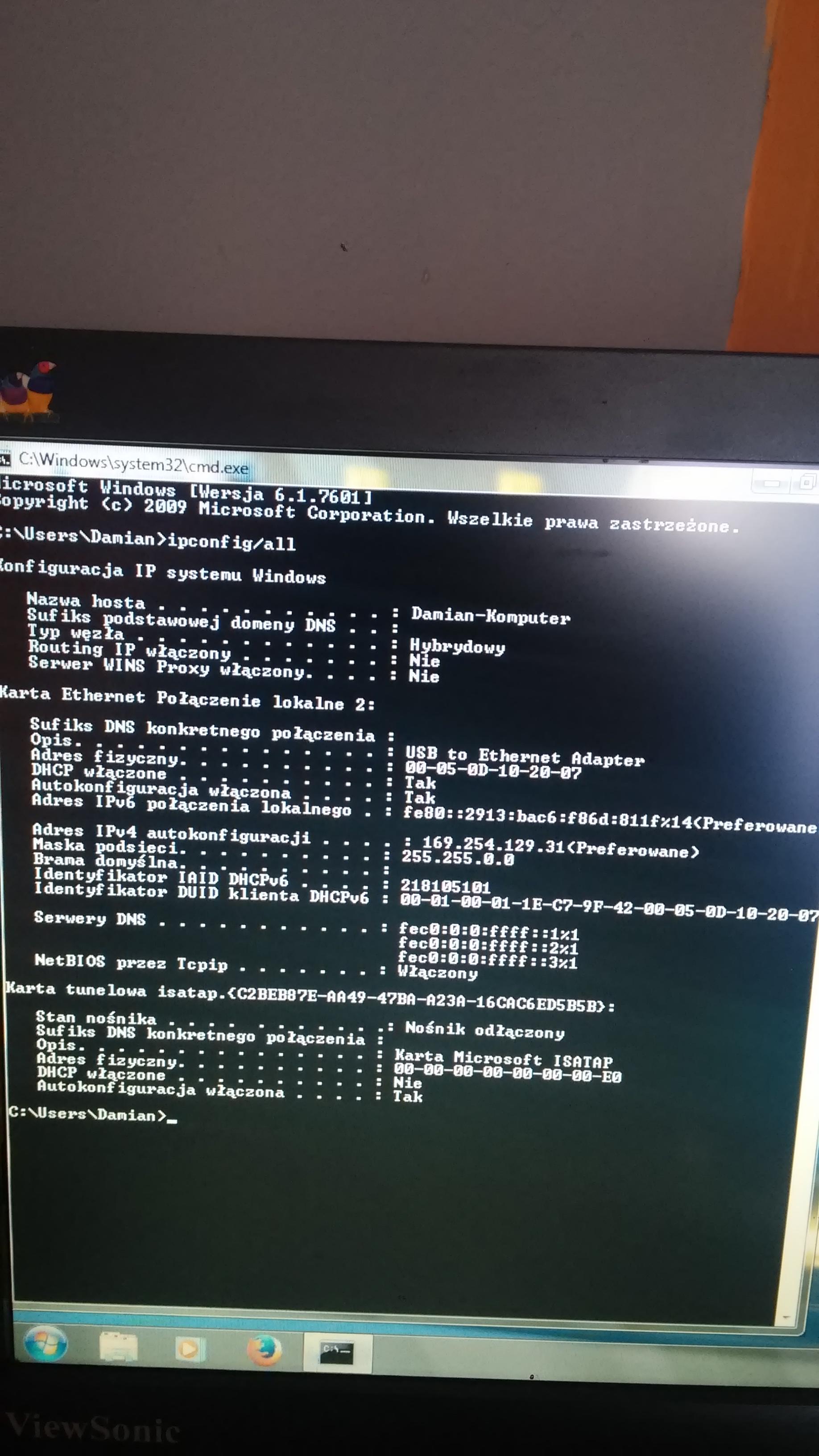

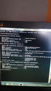

    Witam. Mam nastepujacy problem. Otoz niedawno zepsula mi sie zintegrowana karta sieciowa w kompie i kupilem nowa pod usb. Po podlaczeniu i zainstalowaniu sterownikow przy polaczeniu sieciowym mam wykrzyknik a na fun boxie nie miga dioda ktora jest odpowiedzialna za polaczenie komputera z internetem. Czy konieczne jest ponowne konfigurowanie routera ? Chcialem wejsc w konfiguracje poprzez wpisanie w adresie 192.168.1.1 ale nic sie nie dzieje jest tylko brak polaczenia z internetem dodam jeszcze ze wi fi dziala mi normalnie.. Czy ktos ma jakies pomysly ?@

    1. Jaką kartę kupiłeś? Sprawdź w ustawieniach sieci jakie problemy oznacza ów wykrzyknik.
    2. Czy podłączenie kabla jest wykrywane przez system? Wykonaj polecenie ipconfig /all w linii komend i wklej tu wyniki.
    3. Próbowałeś ręcznie konfigurować kartę?

    Wg informacji ze zdjęcia, karta nie otrzymuje właściwego adresu IP od Funboxa. Ale skoro mówisz że internet jednak działa to widocznie nie aktualne.

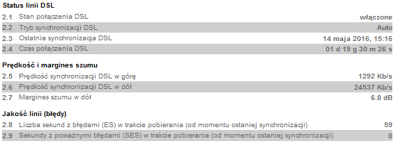

    Wklej screen z informacjami o synchronizacji. Zakładka Wsparcie >> Informacje systemowe >> DSL w panelu funboxa.

    Funbox synchronizuje się prawidłowo. Problemem najpewniej jest ta karta sieciowa na USB.
    Próbowałeś podłączyć ją do innego portu?

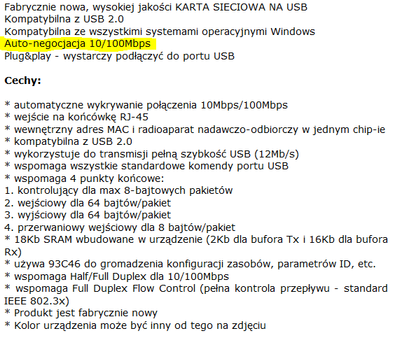

    Tak, nie napisałeś co to za komputer, a możliwe że niektóre porty ma tylko w standardzie USB 1.0 wówczas transfer byłby właśnie wolniejszy.
    Jeżeli mimo wszystko jest podłączony do szybszego standardu, problem może leżeć też w samej karcie.

    Wszystkie 5 moich portów to USB 2.0 więc tu na pewno nie o to chodzi. Dzisiaj sprawdziłem ponownie szybkość speedtestem i wyszło 6,5 Mbps a przed chwilą zrobiłem ponownie i wyszło 5,21..
    Mógłbyś mi powiedzieć co to oznacza ? Bo ja nie jestem pewien..
