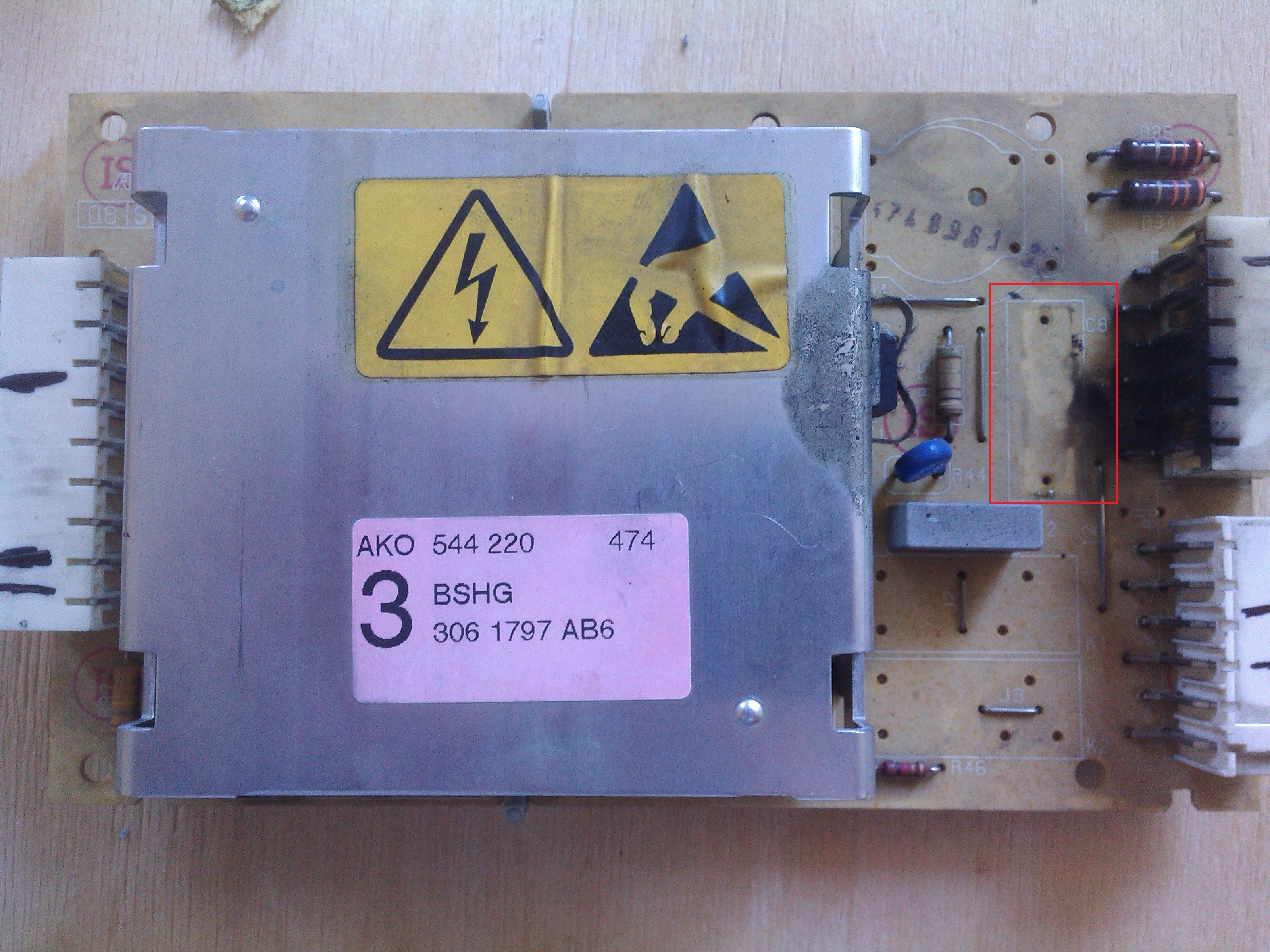

    Dzień dobry,
    Pralka: Simens Siwamat Plus 3503
    Czy ktoś mógłby pomóc mi zidentyfikować parametry kondensatora opisanego na płytce C8 z AKO 544 220? Z oryginalnego niewiele zostało.
    WM35030SI/04 Siwamat Plus 3503 - AKO 544 220 - uszkodzony kondensator
    Dziękuję serdecznie wszystkim z góry!

    Kondensator 1µF MKP X2 /275V AC
