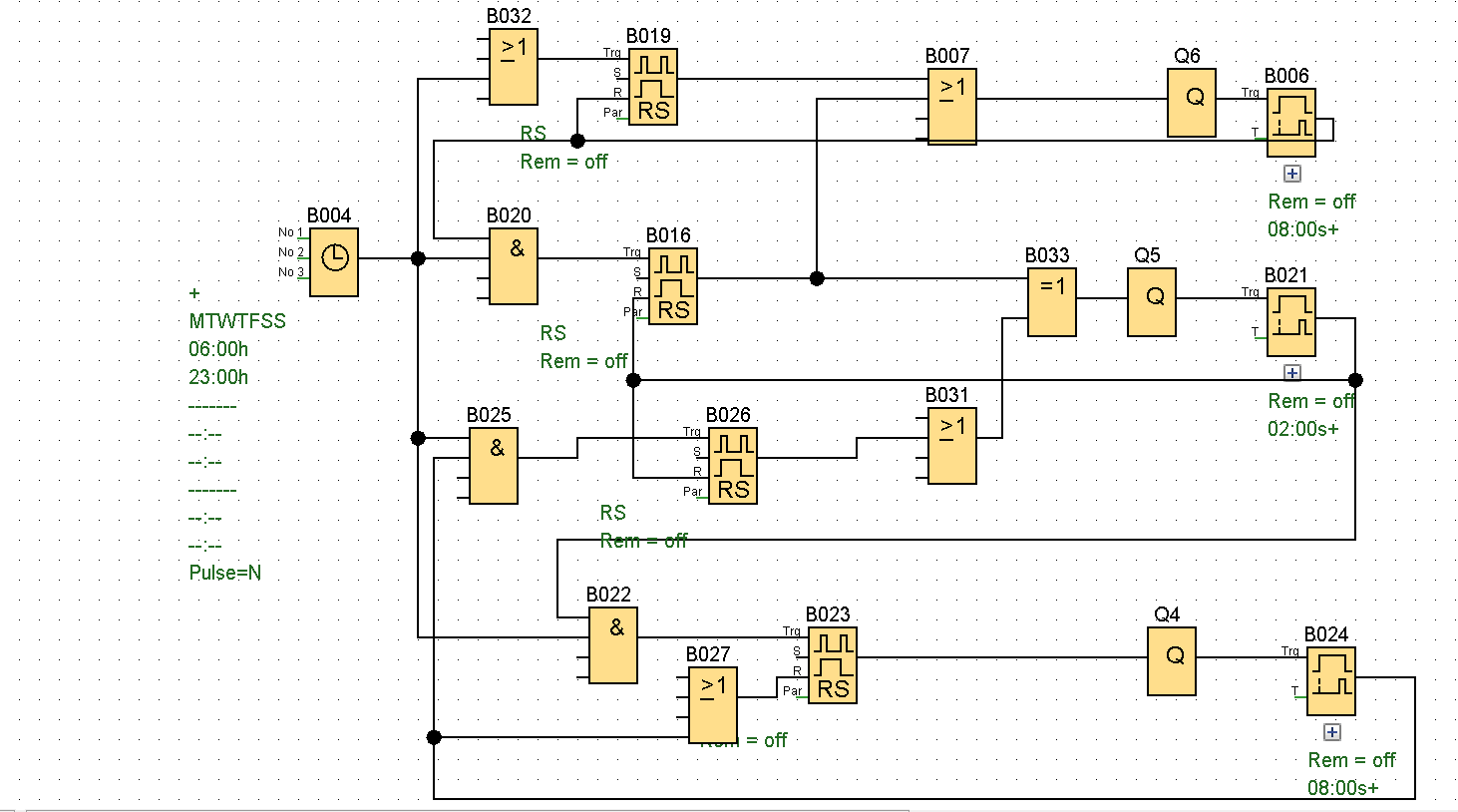

    Próbuję zaprojektować sygnalizację świetlną wg. instrukcji, która jest poniżej.
    Stanąłem na tym, że nie potrafię zaprojektować, aby pojedynczy sygnalizator drogowy zaczął działać w zamkniętym cyklu. Działa raz, a potem pali się tylko zielone i żółte.
    Dodam, że jestem kompletnym laikiem i nigdy nikt mi tego nie tłumaczył, niestety, bo automatyka, to mega ciekawa dziedzina.
    Czy ktoś mógłby mnie nakierować lub pomóc, żeby ta sygnalizacja działała cyklicznie? Z góry dzięki.
    Instrukcja:
    Sygnalizatory działają:
    - w godz. 6:00-23:00 - sterowanie ruchem na skrzyżowaniu,
    -23:01-5:59 - światła żółte pulsacyjne na sygnalizatorach drogowych.
    Światła działają w ten sposób:
    - 8 s czerwone,
    - 2 s czerwone z żółtym,
    - 10 s. zielone,
    - 2 s. żółte.
    Sygnalizację dla pieszych trzeba dobrać dowolnie.

    wikipedia: automat skończony / maszyna stanów
    wersja najprostsza z możliwych:
    Zrób licznik liczący od 0 do 22, którego wartość rośnie co sekundę.
    W zależności od wartości tego licznika, zapal określone światło:
    0 ≦ licznik ≦ 8 » czerwone
    8 < licznik ≦ 2 » czerwone + żółte
    itd.
