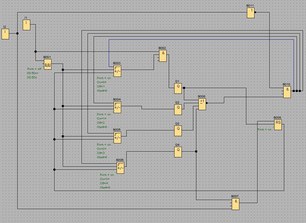

    Czy mógłby ktoś pomóc mi z taki ćwiczonkiem, koleino zapalane są 4 diody na 1 sekundę, gdy jedna gąsię zapala się następna, gdy zgaśnie ostatnia czyli 4 zapala się pierwsza. Jestem początkujący wiec jeżeli zna ktoś jakieś dobre materiały do nauki programowania tego sterownika byłbym bardzo wdzięczny za pomoc. Na obrazku załączam to co do tej pory zrobiłem ale nie mogę tego zsynchronizować. Bardzo proszę o pomoc ;] i jakieś dobre materiały do nauki.

    Ależ tu nakombinowane, przepraszam, jak by muchy nas.....y :D :D To się na max. ośmiu blokach robi (przekaźniki czasowe wyzwalane zboczem) Jeden blok czasowy wyzwala następny, ostatni zapętlony do pierwszego, albo na liczniku liczącym do czterech, albo na kawałku rejestru przesuwnego......tysiąc możliwości w LOGO! :D
    Poszukaj sobie przykłady na LOGO! Bodaj coś takiego tam było, właśnie w kilku wersjach realizacji.

    Q4 przez inv. na wyjście B001. Pomyśl jeszcze trochę, bo już dobrą droge obierasz :D. Co do migania do tyłu przed każdym Q ,,NAND i drugi taki zestaw.

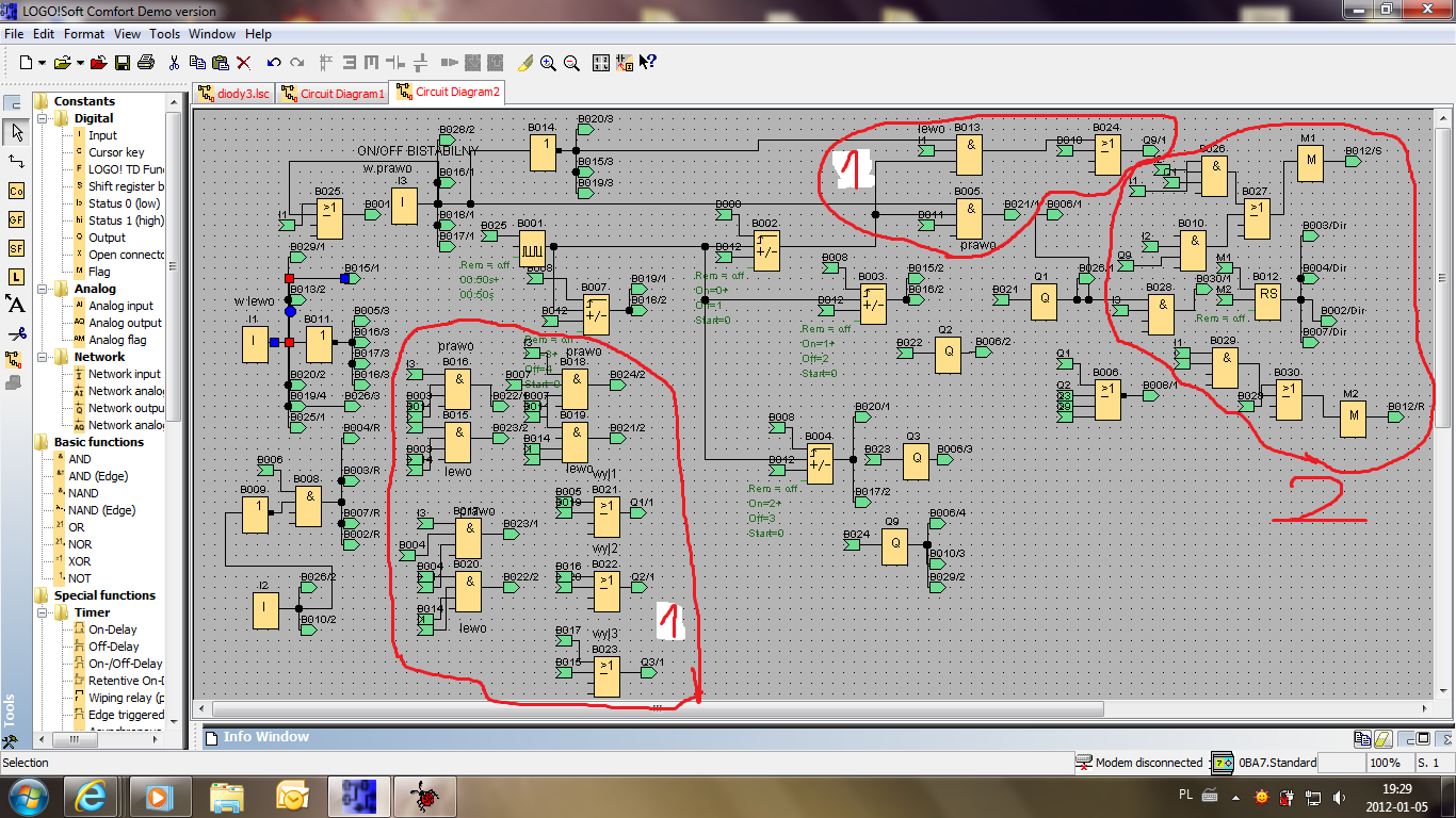

    dzięki wielkie za pomoc ;) analizuje sobie ten program trochę go sobie narazie poprzestawiałem tak abym wszystko rozumiał co załączam na obrazku i w pliku, mam takie pytanko bo licznik jest resetowany do zera nawet jak ustawie wartość początkową 4 to i tak to mi nic nie da i w lewo nie będzie to chodzić, czy mógłbyś mi jakiś drobnych wskazówek udzielić jak to mogę zrobić??

    Do samego wieczora w szkole jestem , tak że później naszkicuje , spróbuj wykorzystać wybór kierunku zliczania liczników w dół na starcie. kilka bramek logicznych żeby nie można było włączyć w prawo i lewo naraz , pokombinuj , jak nie dasz rady to później wesprę.
    ---EDIT:
    Urwałem się wcześniej(wagary), więc jak mówiłem zrobiłem Ci to co chciałeś. Schemat może się wydawać skomplikowany ale.. Moim założeniem na wstępie było żeby nie dokładać do układu żadnych dodatkowych liczników (było by chyba łatwiej). A więc cały widz polega na fragmencie schematu oznaczonym na rysunku przeze mnie "1" gdzie po prostu sprawdzane są warunki if() jaki został wybrany tryb a jeśli oba naraz układ jest blokowany. Dla przykładu wybrałeś "lewo" to dla stanu licznika 0 zaświeci się wyjście Q4 (4dioda, u mnie Q9),
    dla 1 ->3 itd odwrotnie jak dla trybu "prawo". w celu wybrania trybów "wte i wewte" należy podac na wejscia I3 i I2 lub I1 i I2 stan wysoki. włączenie I3"prawo"i I1 "lewo" układ jest blokowany.
    to co zaznaczyłem jako "2" to tylko układ odpowiedzialny, w zależności które wejścia "wysokie" (I2z I1 czy z I3),za odpowiednią zmianę kierunku zliczania licznika.łatwo dojdziesz o co chodzi. Rozwiązanie nie jest optymalne jak wiadomo (chroniczny brak czasu)ale może pokaże Ci jakąś ideę rozumowania, choc za bardzo się nią nie sugeruj , ja też dopiero się uczę. Przeanalizuj schemat dokładnie może się coś rozjaśni. I powiedz mi jeszcze na koniec skąd masz to zadanie , szkoła czy własna potrzeba?. Pozdrawiam

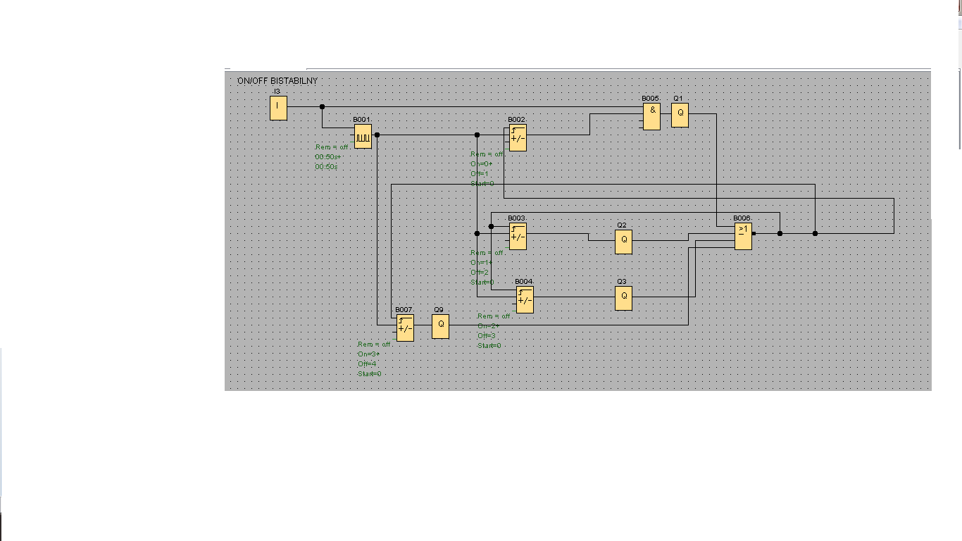

    Raczej potrzeby własne, ponieważ chciałem zmienić dział w którym obecnie pracuję i zająć się właśnie tego typu programowaniem, no ale najpierw muszę się trochę poduczyć i narazie długa droga przedemną, znajomy właśnie polecił mi żebym zaczął naukę od sterownika LOGO Siemensa, naprawdę wielkie dzięki Ci że tu mi pomagasz bo ja najszybciej porostu uczę się poprzez konkretne przykłady i tutaj każdy Twój post i pomoc jest bardzo dla mnie istotna i ważna, jeszcze raz wielkie dzięki ;)
    i mam takie jedno pytanko do tej pierwszej wersji na licznikach co diody zapalały się w prawo konkretnie chodzi mi o moment kiedy ostatnia dioda (Q4) gaśnie a zapala się pierwsza (Q1) bo nie wiem w jaki sposób przez bramkę NOR puszczany jest sygnał skoro cały czas któraś dioda się świeci to skąd ten sygnał?? Powiedz mi czy dobrze rozumuję i z góry sorki jeżeli to pytanie jest głupie ;), gdy zgaśnie ostatnia na ułamek sekundy sygnał pojawia się na wyjściu NOR czyli to przejście z Q4 na Q1 nie trwa dokładnie sekundę tak jak jest to np. z Q1 na Q2... ?

    Mniej więcej dobrze rozumujesz ale Logo z tego co wiem jest taktowane częstotliwoscią 96MHz , tak że sam Timer jest o wiele niedokładniejszy niż ten czas kiedy na bramce nor mamy stan wysoki , Praktycznie w żaden sposób nie wpłynie to na jakąś niedokładność w twoim układzie. A napewno tego nie zobaczysz. Powiedzmy że cała ta instrukcja z zerowaniem liczników to jakieś max 2 może 3 cykle zegarowe a to jest 1 / 48MHz = 2*10^-8 sekundy tak że sam widzisz jak to mało, a czasy między załączeniami wyjść od Q1 do Q3 też nie będą dokładnie równe sekundę dochodzi czas na zerowanie licznika i ustawienie wyjścia. Mam nadzieję że jakoś wyjaśniłem a tutaj w ogóle o dokładności timerów w PLC : https://www.elektroda.pl/rtvforum/topic1191655.html#5999384#5999384
