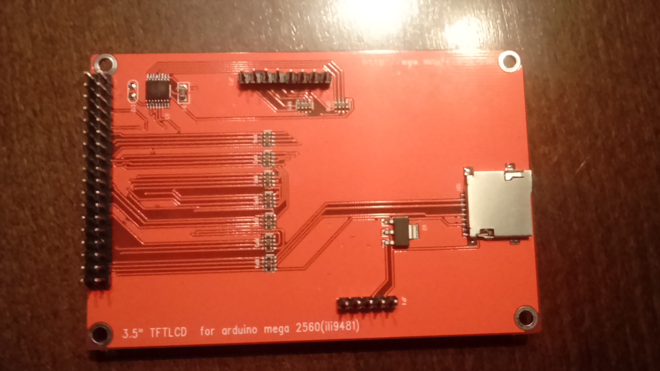

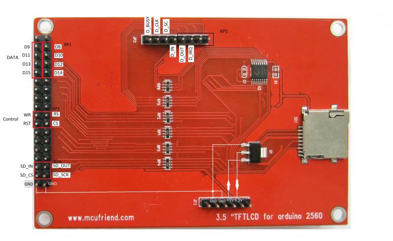

✨ Podłączenie wyświetlacza LCD TFT ILI9327 do ESP8266 bez Arduino jest możliwe, jednak wymaga zajęcia większości pinów, ponieważ do komunikacji SPI potrzebne są cztery piny oraz dodatkowy pin RESET. Użytkownicy sugerują, aby rozważyć użycie kontrolerów FT8xx lub RA8875, które oferują sprzętowe wsparcie dla operacji graficznych. W dyskusji poruszono również kwestie schematów podłączenia oraz dostępności bibliotek dla ESP8266-12E. Pojawiły się pytania dotyczące kompatybilności z wyświetlaczem ILI9327 oraz problem z zakupem wyświetlacza ILI9481 zamiast ILI9327.
