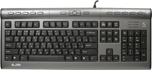

    P.S.: Jak klawiatura? Standardowa 104/105 klawiszy czy jakiś "kosmiczny" wynalazek z wieloma "multifunkcyjnymi" klawiszami/przełącznikami?
  • #11 15691758
    NeoNeonowy
    Posty: 374
    Pomógł: 19
    I owszem, klawiatura A4-Tech, Model: KL-7MU z zainstalowanymi dedykowanymi sterownikami.
