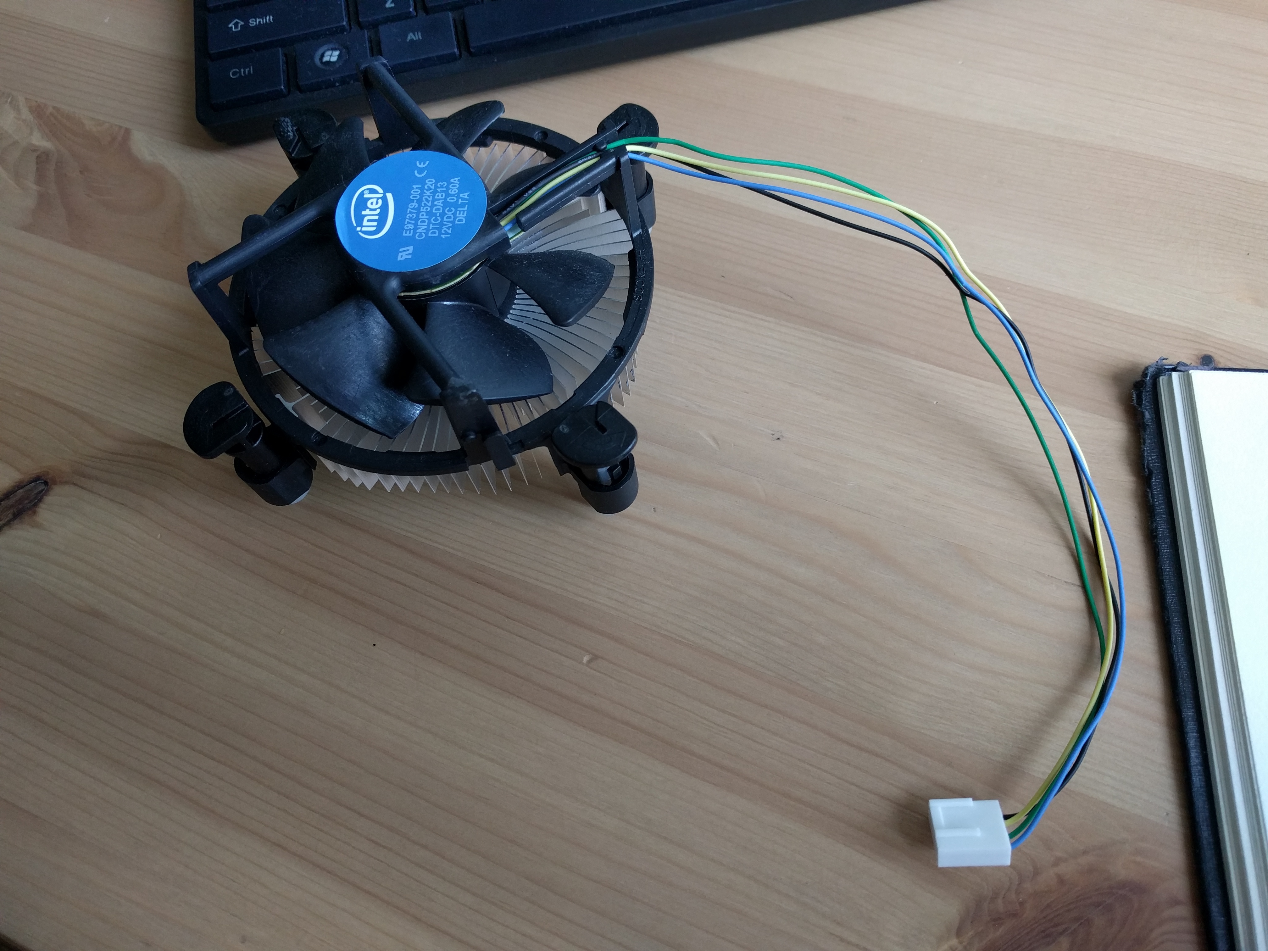

    Witajcie
    Mam stockowe chłodzenie procesora, którego nie używam. Zbliżają się upały więc pomyślałem że mógłbym zrobić z niego mini wentylatorek który pozwoli mi spędzać czas przy domowym stanowisku komputerowym w odrobinę większym komforcie. Problem w tym że jestem kompletnie zielony w te klocki. Z silniczka wychodzą aż 4 kabelki, nie mam pojęcia który za co odpowiada. Czy można połączyć te kabelki z kablem usb, który dostarczał by zasilania?

    Możesz podłączyć pod USB, ale wentylator będzie się kręcił prędkością ponad połowę mniejszą niż przy zasilaniu 12V. Przewód czarny to masa, przewód żółty to +12V i tylko te przewody podłączasz.

    Mam zasilacz 12v od taśmy LED, którą gdzieś zgubiłem, Czy taki się nada?
    Jeśli tak to jak rozpoznać gdzie jest + a gdzie -?

    Nada się. Miernikiem sprawdzisz biegunowość.

    Niestety nie posiadam miernika. Da się to określić na podstawie symboli na kablach? Jeden ma czarnąprzerywaną linię, a drugi tylko jakieś napisy.

    Rozbierz zasilacz i wrzuć fotki jego wnętrza.

    Zasilacz to chińszczyzna klejona na stałe, nie chciałem go zniszczyć rozbierając na siłę. Na naklejce znalazłem schemat, według niego zlutowałem kabelki i działa :)
    Wielkie dzięki za pomoc
