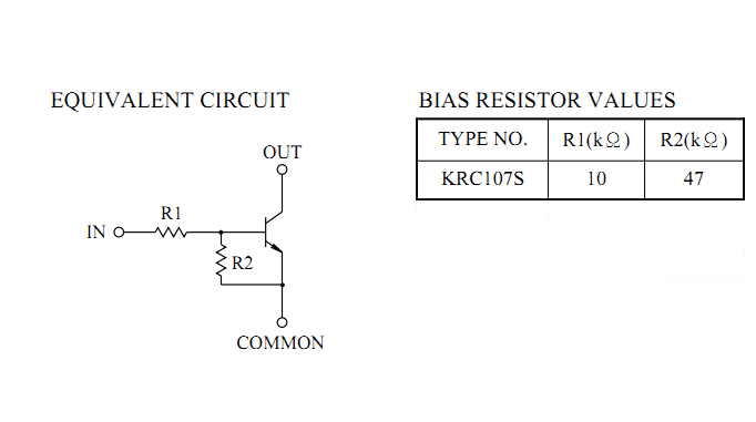

    IC702 napięcia w/g schematu,kondensator ok,tranzystor Q701 zepsułem- co mogę dać za niego biorąc pod uwagę te dwa rezystory które będę musiał dolutować ? Napięcie na pin 8 reset-1,8V,wymuszenie sztucznie resetu procesora nie dało efektu-chyba że źle robię ?Teraz jestem bez tranzystora i zły na siebie:cry:Rezonator boję się dotykać aby nie załatwić jak tranzystor :!:

    Ten tranzystor jest serii tranzystorów cyfrowych; na teraz trzeba zrobić taki tranzystor, z takimi wartościami rezystorów, potem trzeba kupić.

    Tranzystor BC546 i rezystory idą pocztą,R702,C704 OK a C730 uszkodzony- znalazłem smd 100nF,po wlutowaniu tranzystora dam znać:D .Jeszcze bym prosił o wytłumaczenie RESETU kiedy pojawia się 0 na nodze 8 procesora a kiedy 5V ?

    Niestety na sklejce z BC546 nie pochodziło długo trzeba szukać orginalny tranzystor KRC107S może ktoś z kolegów wie gdzie go nabyć :?:
