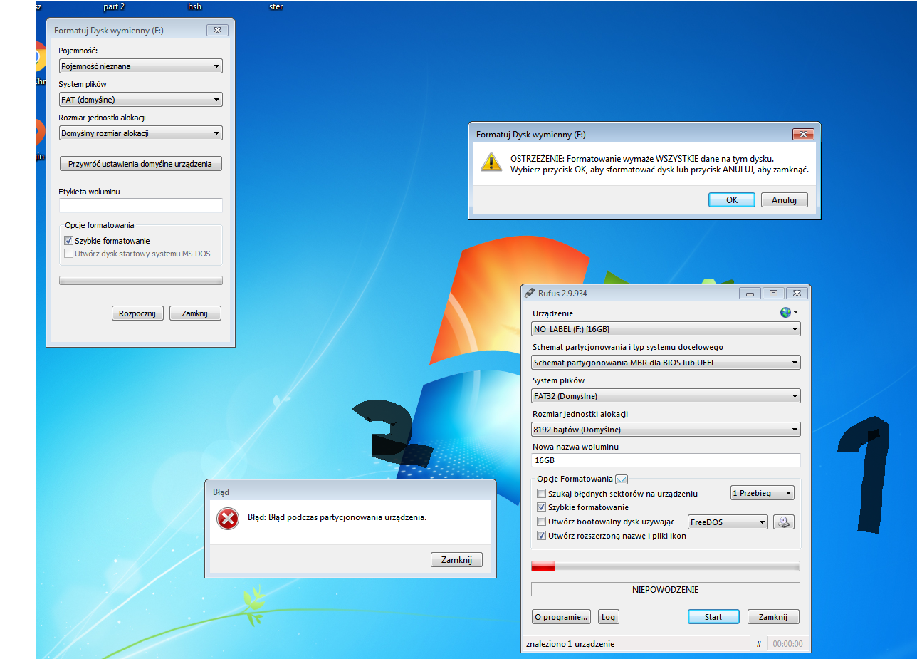

    Witam, mam problem z Pendrive. Nie mogę go sformatować tradycyjnym sposobem. Próbowałem programem HPUSBDISK, lecz wyskakuje błąd "Device media is write-protected." Proszę o pomoc, szkoda tracic około 16 GB

    Nie daje rady Pendrive 16 GB - błąd Device media is write-protected przy formatowaniu Po 2 kroku wyświetla " System Widows nie może sformatować F"

    Nie pomogło, ale nie wiem czy to nie przez to zaznaczone coś. Pendrive 16 GB - błąd Device media is write-protected przy formatowaniu

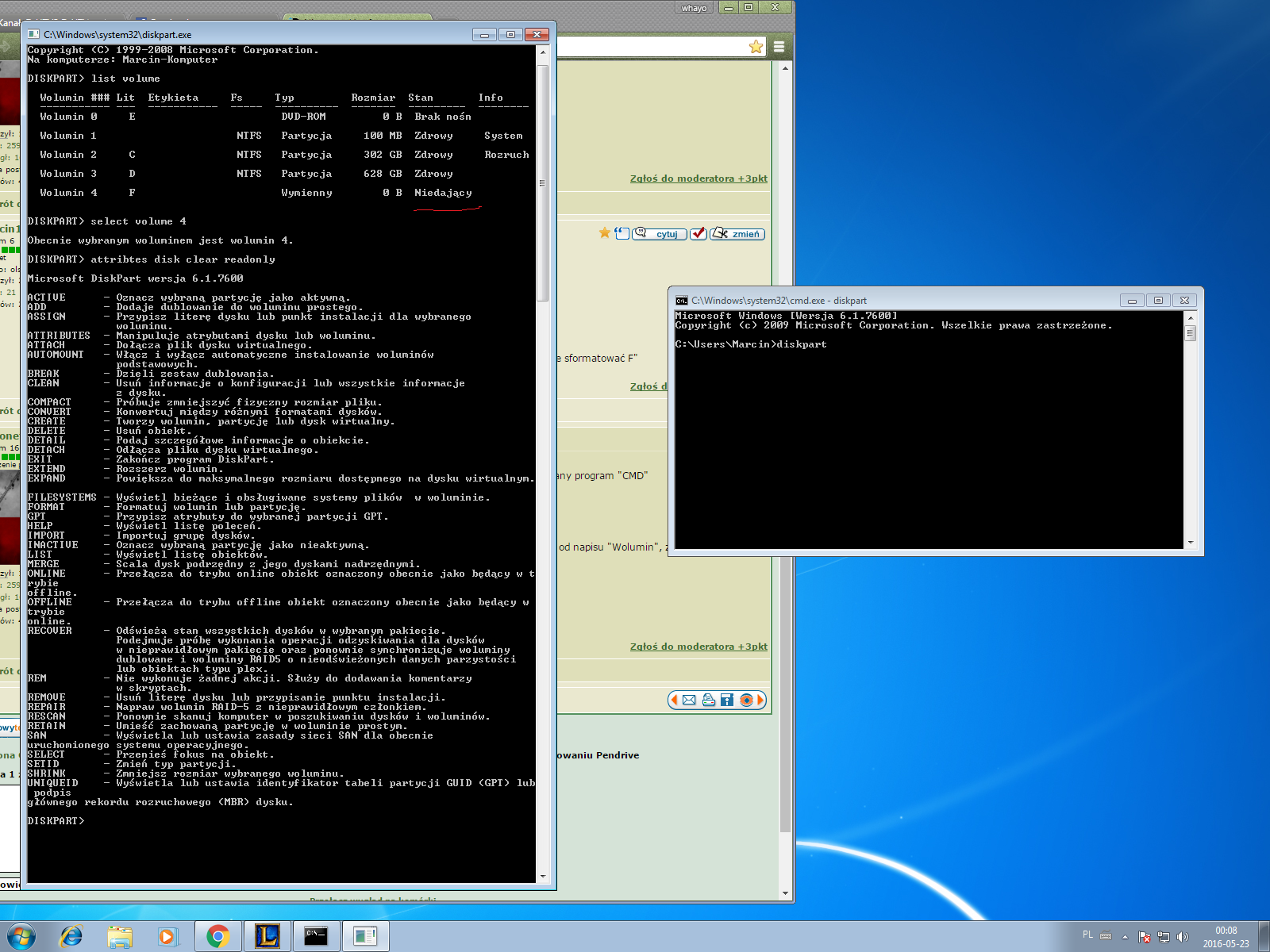

    Polon_us
    Posty: 6937
    Pomógł: 1184
    Ocena: 1280
    Tak dla przypomnienia ;
    Falconett napisał:
    4)ATTRIBTES DISK CLEAR READONLY (i wciśnij enter)
    Pisze się prawidłowo -> ATTRIBUTES
    Autor tematu wpisał nierozpoznaną komendę :)

    Wpisałem poprawnie, w cmd wynik był inny lecz nadal nie mogę go po tym sformatować sposobem tradycyjnym :(
