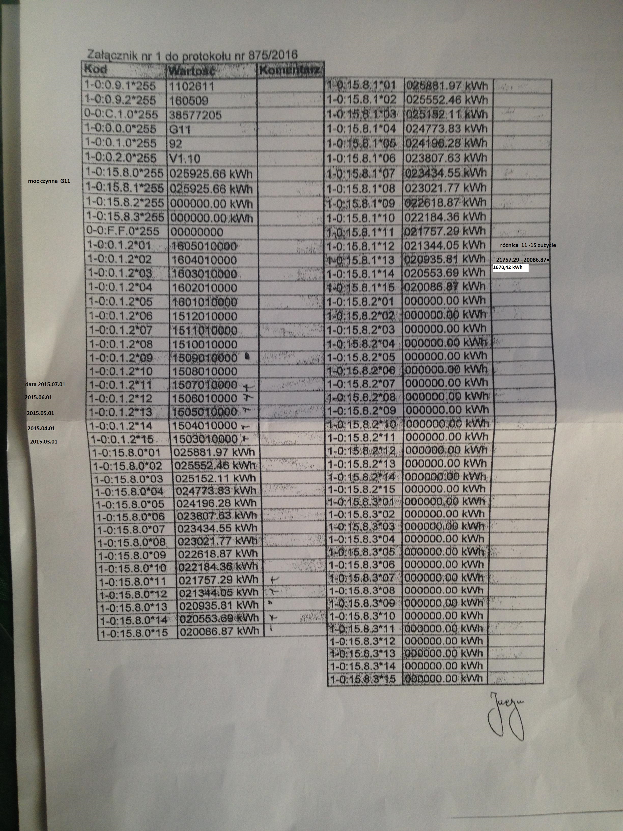

    Witam, otrzymałem od Taurona rachunek wyrównawczy za okres 3 miesięcy na kwote 11 897 zl. Nie mogłem uwierzyć w to jak wszedłem na ebok i zobaczyłem zużycie energii data odczytu 24.09.2015 zużycie - 22928 (kWh)
    poprzednia data odczytu 14.07.2015 zużycie - 2192 (kWh) Co jest fizycznie nie możliwe posiadam dom jednorodzinny, miesięcznie zużycie średnie około 300-400 maximum (kWh).
    Zgłosiłem tą sprawę do Tauronu i mi zaproponowali badanie licznika, otrzymałem wynik badania że licznik działał prawidłowo! Dodali do protokołu wydruk z rejestru licznika, nie jestem w stanie rozczytać go czy mógł by ktoś mi pomóc? jest w załączniku.

    Ten dokument pochodzi z licznika. . tzn z jego pamięci. To jest plik elektroniczny . Nie można ręcznie dopisać cyfr. Osobiście widziałem nowy licznik który na pierwszym miejscu wyświetlał cyfrę 6. zamiast 0 .

    21757 kWh było według licznika w dniu 2015.07.01 - nie wiem czy dobrze odczutuję zapiski z pamięci licznika.
    Wygląda że inkasent wpisał złą (za niską) wartość
    a według faktury w dniu 2015.07.14 2192 kWh

    Dla mnie ewidentny błąd odczytu. Roczne zużycie jest na poziomie 5065kWh co daje miesięcznie średnio 420kWh.
    stan z 1.03.2015= 020086,87 a z 1.03.2016= 025152,11.
    z 1.07 2016r jest stan 021757,29 a z 1.08.2015 jest 022184,36 i to daje przez miesiąc 427,07kWh odczytany stan z 14.07.2015r jest 02192X,XX gdzie X,XX ktoś zjadł końcówkę. dlatego powinny być odczytywane liczydła z pełnej rozdzielczości z wyświetlacza łącznie z zerami poprzedzającymi bo wtedy widać okienkowość licznika, która to jest w tym przypadku 6 na 2. Jak by inkasent podał jedno zero przed całą liczba z liczydła to widać ewidentnie brak pełnego odczytu cyfr z wyświetlacza. W tym przypadku reklamować odczyt.

    Moim zdaniem również błąd odczytu i dorzucę obliczenia.
    Do obliczeń przyjmuję poprawkę na błąd(21920 zamiast 2192).
    Odczyt 1 Odczyt 2 Zużycie Dni Średnia na dzień
    21920 22928 1008 72 14,00
    22928 24384 1456 109 13,36
    24384 25239 855 56 15,27
    Stan na dzień 01.07.2015 to 21757 a odczyt był 14.07.2015 więc 21757+(13*14) = 21939
    Mniej więcej się zgadza.

    Po analizie screenshot z programu bilingowego wynika ,że początek rozliczeń( start umowy/zmiana umowy )był na 17.11.2014r i tam jest wpisany stan licznika 1651. Następnie były (oznaczone w systemie) odczyty inkasenckie z 14.01.2015r 1949kWh i z lipca. Co mi tu nie pasuje ten stan początkowy tj. 1651- skąd się wziął, kto go podał czy inkasent odczytał, czy kolega jako odbiorca podał przy zmianie umowy albo system sam wygenerował. Dalej nie rozumiem Operatora Sytemu przecież ewidentnie stany z licznika nie pasują do wprowadzonych w system rozliczeniowy. jeszcze brakuje informacji czy licznik był w tym czasie programowany . Na odczycie nie ma rejestrów C.2.0 oraz C.2.1- licznik parametryzacji oraz data i czas ostatniej parametryzacji.
    Może ktoś podczas zmiany taryfy (parametryzacji ) zmienił okienkowość licznika tzn przesunął przecinek.Na ta chwile nie pamiętam jak to odbywa i co się dzieje ze stanem rejestru podczas takiej operacji w licznikach ISKRY MT172.
