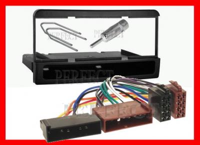

    Mam radio samochodowe Pioneer DEH-4000UB i chciałbym je zamienić z oryginalnym radiem 6000CD w Frodzie Focucie MK1 (2000r.). Czy potrzebuję do tego jakieś przejściówki żeby wszytko działało razem ze sterowaniem z manetki przy kierownicy? O potrzebie zakupu ramki to wiem ale cała reszta to jestem zielony więc tłumaczyć trzeba jak krowie na rowie - kabelek zielony do czerwonego itp ;)

    Do radia takie przejściówki, co do pilota w kierownicy to moduły są ale drogie. Można się bawić w dolutowywanie rezystorów w kierownicy,ja tego nie robiłem więc w tym nie pomogę.
