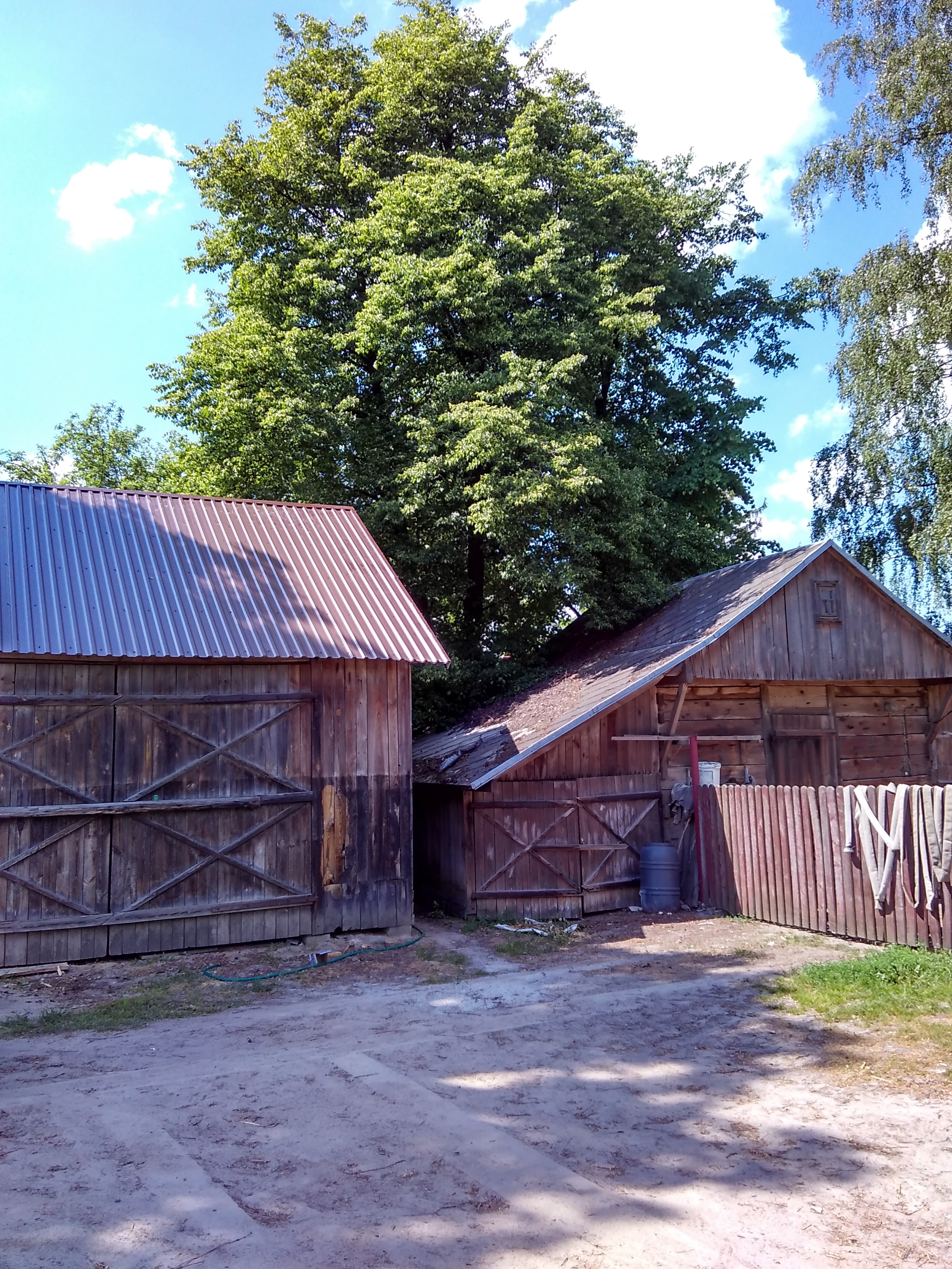

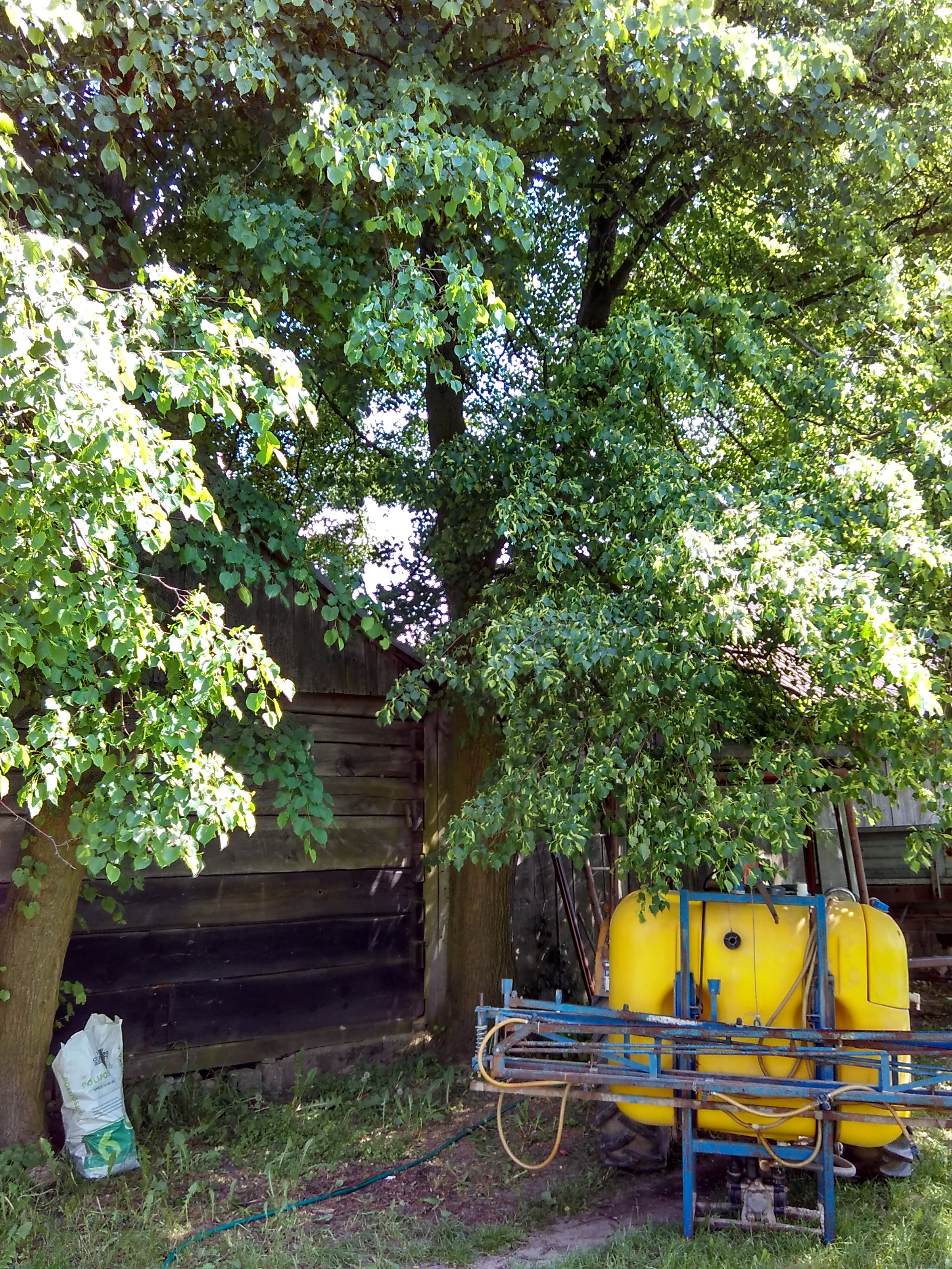

    Pewnie się uda ale przy tych informacjach które otrzymałem trudno coś powiedzieć na 100%. Wrzuć jakieś zdjęcia od strony domu i garażu aby mieć jakiś pogląd, anteny muszą się widzieć.

    Drzew nie wytnę, ale trochę gałęzi mogę...

    Takie rzeczy robi się na zasadzie mostu bezprzewodowego (urządzenia do użytku zewnetrznego w obudowie CPE)- Link - można zastosować urządzenia CPE marki TP-Link, Ubiquiti czy Mikrotik.
