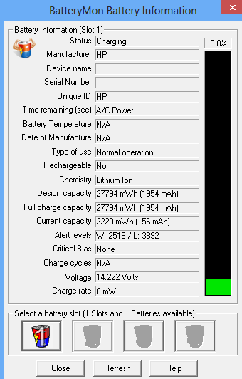

    Mam problem z moim dwuletnim laptopem.
    Od jakiegoś czasu już się coś działo dziwnego. Zawsze gdy bateria spadała poniżej 10% laptop przechodził w tryb uśpienia, a od jakiegoś czasu zdarzało się mu (nie zawsze), że gdy poziom naładowania baterii spadał poniżej 10% laptop po prostu się wyłączał tak, jakby mu ktoś od ręki odcinał prąd.
    Dzisiejszej nocy się rozładował i już nie chce się naładować. Po podłączeniu pod ładowarkę pokazuje że ładuje i jest 8% baterii ale nawet po godzinnym ładowaniu dalej jest 8% baterii.
    Dodatkowo jeżeli odłączę ładowarkę laptop od razu się wyłączy.
    Mam drugiego laptopa HP w domu, więc podmieniłem baterie - oczywiście na innej baterii laptop normalnie ładuje baterie oraz działa na niej.
    Zaś ta moja bateria w innym laptopie tez w ogóle się nie ładuje, ani laptop nie działa na niej.
    Diagnoza prosta - uszkodzona bateria, ale zrobiłem jeszcze dwie czynności.
    1. Sprawdziłem parametry baterii programem batterymon i wyszło mi coś takiego:
    HP 250 G2 - Bateria wykrywana, ale nie ładuje się i laptop się wyłącza
    Poprawcie mnie jeśli się nie znam, ale w rubryce Desing Capatity i Full Change Capatity widnieje ta sama wartość - czy z tego wynika, że żywotność baterii jest jeszcze dobra?

    #2 15700783
    krzychu1985^
    Posty: 973
    Pomógł: 132
    Ocena: 151
    Bateria się zablokowała i mógł się również przepalić bezpiecznik. Co do pojemności odczytanej z programu batterymon: odczytaj pojemność w mAh lub w Wh podaną na baterii i podaj tu, wtedy będzie wiadomo jaki % fabrycznej pojemności ma jeszcze bateria. Batterymon może czasem kłamać.

    Pojemność odczytana z baterii 2620 mAh czyli jakiś tam ubytek jest ale jeszcze nie najgorzej.
