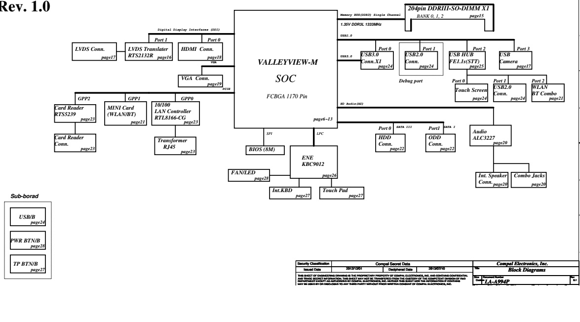

    Dostałem do zdiagnozowania laptopa hp 250 g3. Nie wyświetlał obrazu itp. Zmieniłem mu więc płytę główną.
    Po założeniu nowej płyty wszystko śmigało. Pojawił się inny problem, mianowicie z ładowaniem baterii. Ładuje chwilę może 4 sek i przestaje, niezależnie od poziomu baterii. Jak wyłożę baterię to później działa w taki sposób, że ładuje 4 sek i kolejne 4sek jakby chodzi na baterii (tak jakby coś rozłączało zasilacz). Bateria o dziwo się ładuje tylko miga ekran ciągle. Kupiłem więc nowy zasilacz ( z tym że ma natężenie 3,33A , oryginalny miał 2,31A) dedykowany do HP. Po włączeniu albo w ogóle nie pokazuje, że jest włączony, natomiast gdy znowu coś pokombinuje z baterią to pokazuje że ładuje, z tym że ciągle jest ta sama wartość.
    Proszę o jakąś mądrą poradę, bo nie wiem czy zasilacz, czy bateria czy może płyta do wymiany

    SM na platformę Compal LA-A994p rev.1.0 dostępny. Link
    *(na rev.2.0) nie widziałem
    * ZSO50 LA-A994P Rev: 2.0 p.nr.HP: 788287-501
    Pomiary na ukł. chargera PU101 BQ24738RG
    - pomocne str.4
    Rev.2.0
    kbc kb9012qf
    cpu SoC pod Bay Trail-M np. Celeron N2910 / N2830
