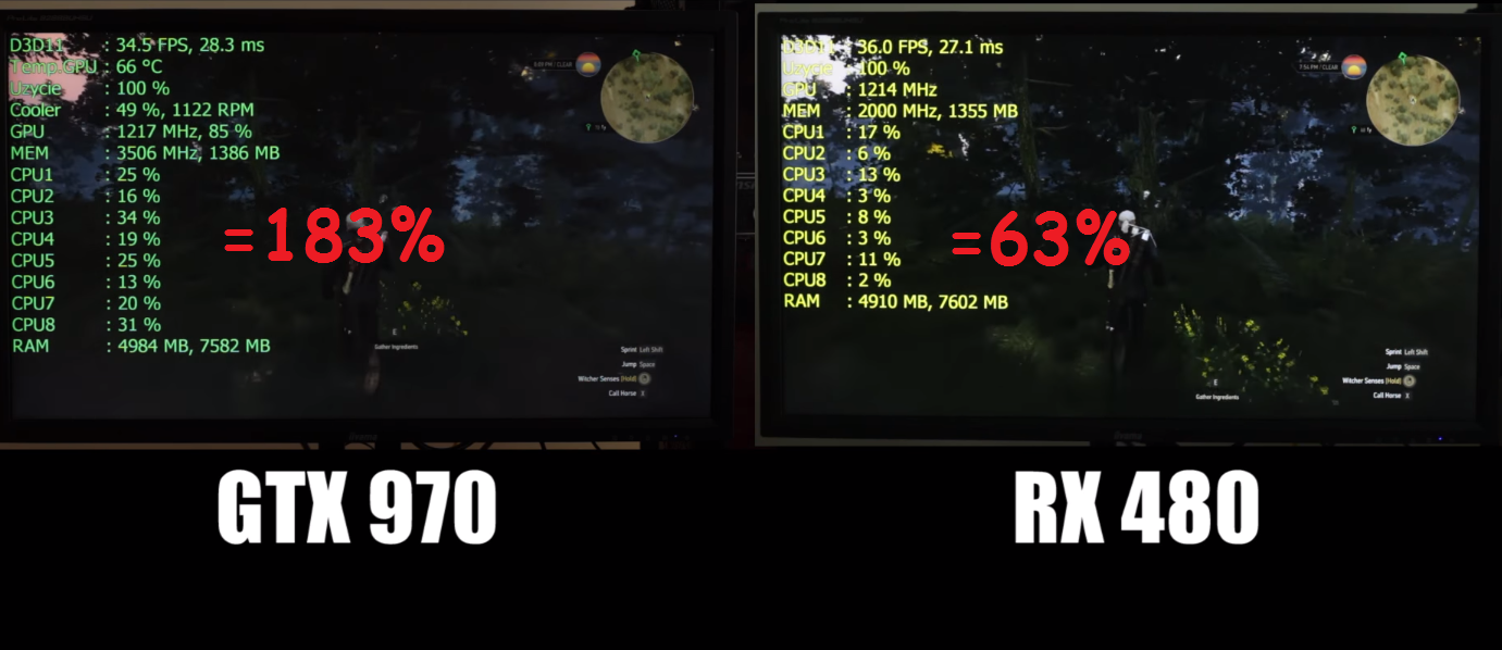

    Nie wiem dlaczego ale jakoś zwróciłem uwagę na obciążenie rdzeni procesora z tą kartą, w RX480 jest to obciążenie większe niż z GTX970 a te same procesory.
    I mnie to trochę zaciekawiło od czego to zależy przy karcie graficznej ?

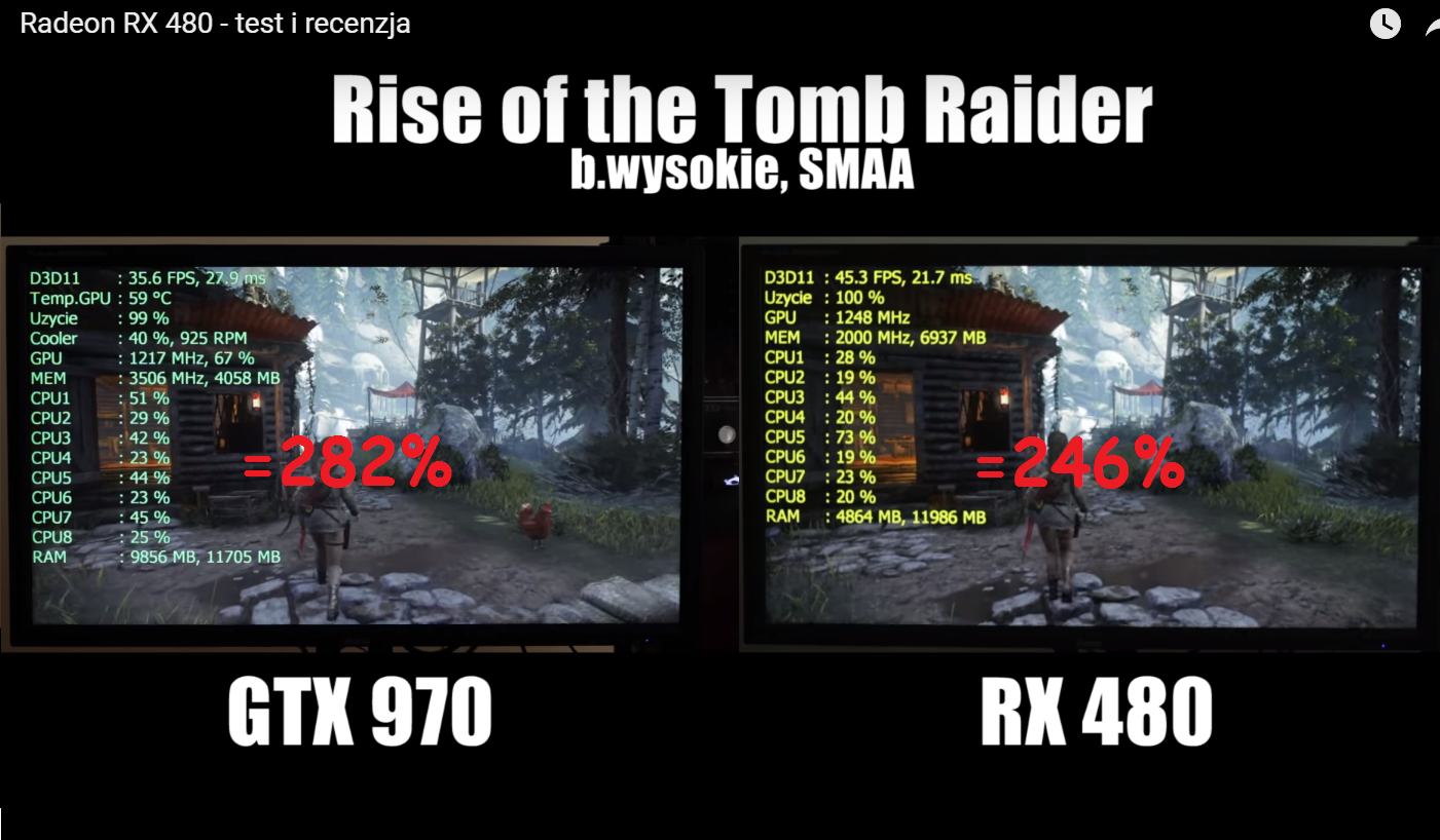

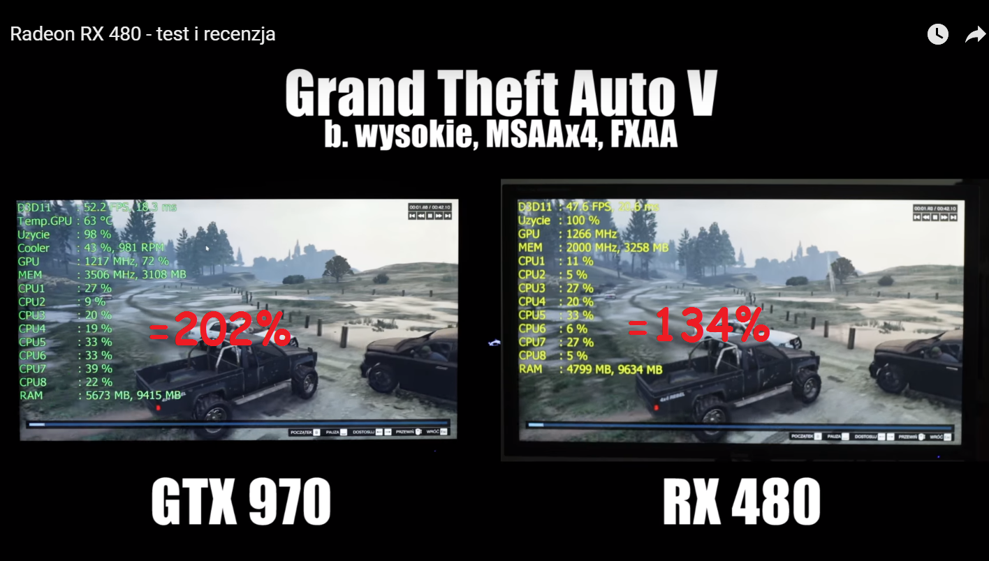

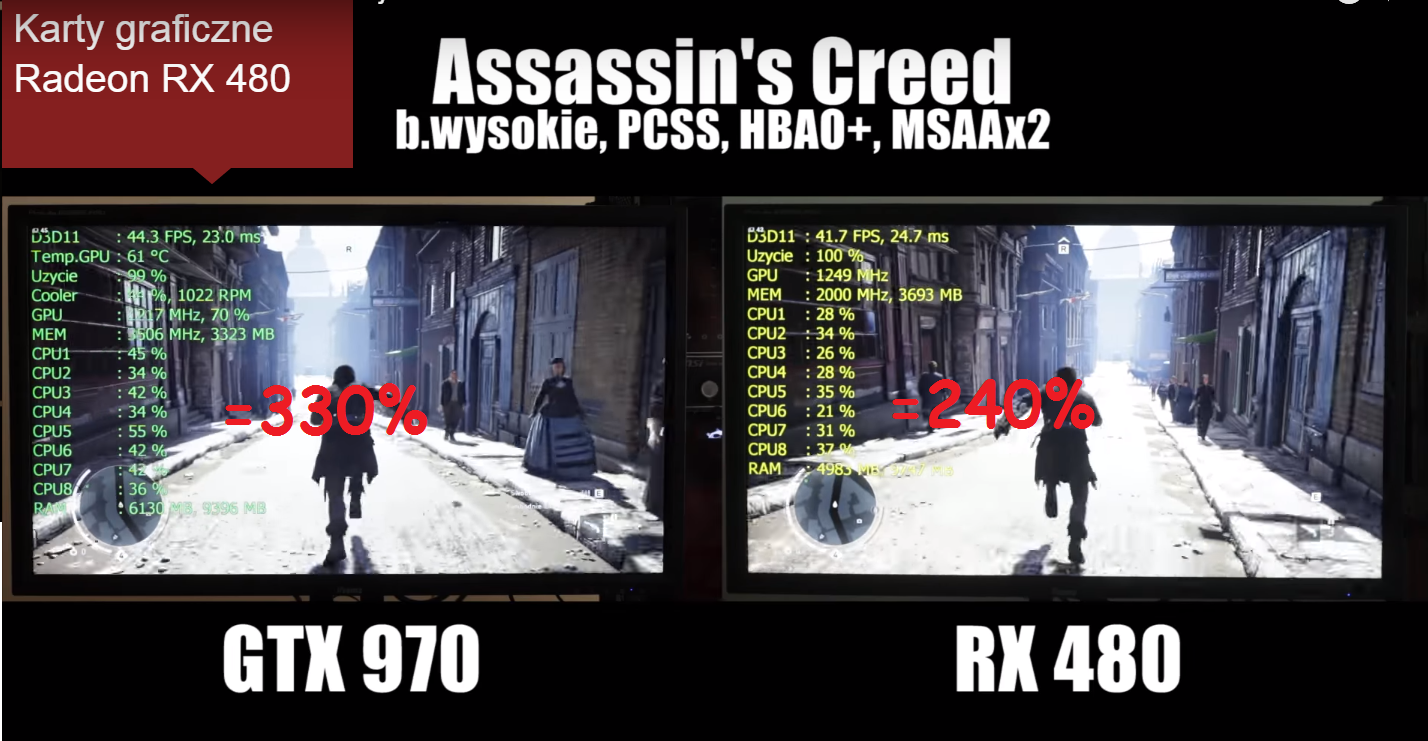

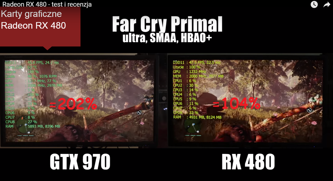

    Dziwny masz wynik, aż poświęciłem kilka minut na policzenie użycia rdzeni w recenzji Liptona. Oglądając wczoraj miałem wrażenie, że AMD używa jakoś mniej procesora, ale nie byłem pewien. Tu właściwa recenzja: https://www.youtube.com/watch?v=ufeuJCRMykY
    Przejrzyj screeny. Na czerwono suma użycia wszystkich rdzeni w procentach. Wszystkie są losowe, wiesz, jak prosty chłop skakałem po filmie, zrobiłem kilka klatek, policzyłem. Może wieczorem, albo jutro, policzę sumienniej i więcej giera. Dziwny wynik
    Czy zestaw z liptontech.pl za 3600 zł jest dobry? Płyta główna vs RAM 2400 MHz Czy zestaw z liptontech.pl za 3600 zł jest dobry? Płyta główna vs RAM 2400 MHz Czy zestaw z liptontech.pl za 3600 zł jest dobry? Płyta główna vs RAM 2400 MHz Czy zestaw z liptontech.pl za 3600 zł jest dobry? Płyta główna vs RAM 2400 MHz Czy zestaw z liptontech.pl za 3600 zł jest dobry? Płyta główna vs RAM 2400 MHz Czy zestaw z liptontech.pl za 3600 zł jest dobry? Płyta główna vs RAM 2400 MHz
    Robiłem jeszcze kilka screenów w Wiedźminie i w Assasin's Creed, wyniki podobne
